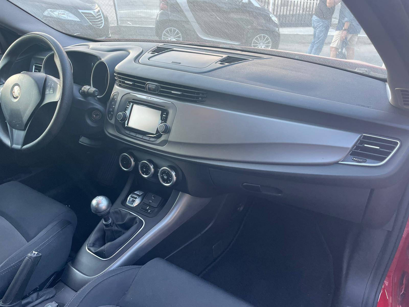

Proprio oggi ho effettuato l'installazione di un F7 WE su una Giulietta bifuel del 2018 al posto dello Uconnect 5".
E' stato sufficiente seguire la guida. Ho preparato tutti i collegamenti tra interfaccia, autoradio, antenna amplificata in casa e solo dopo ho completato il collegamento con il grosso connettore della vettura, con l'antenna e con l'usb.

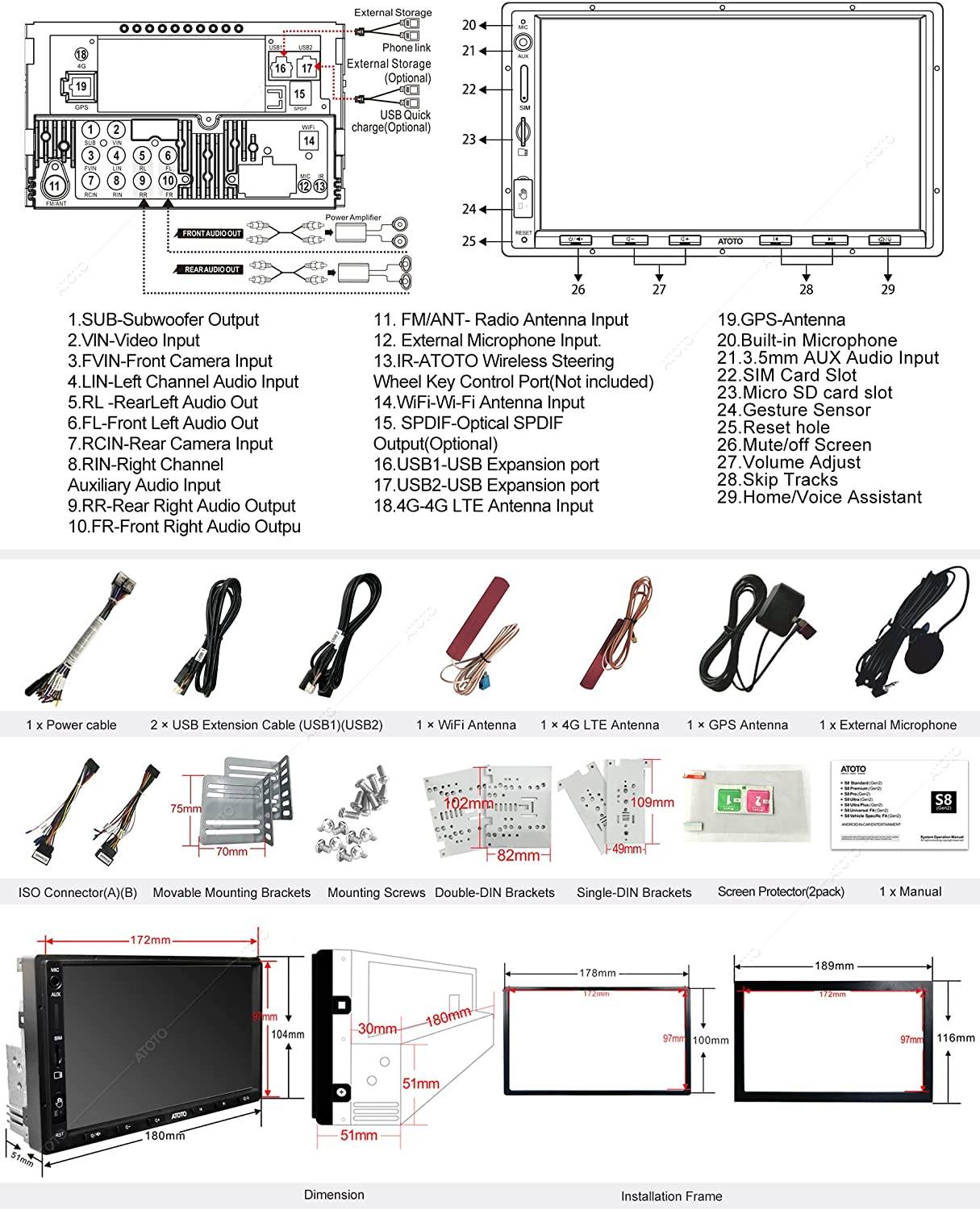

- Autoradio Android 2 din s8 A6 (PRO) con schermo da 7 pollici.
Questo è quello che trovate con la s8 ultra ma comprando la A6 o la standard siamo sempre la:

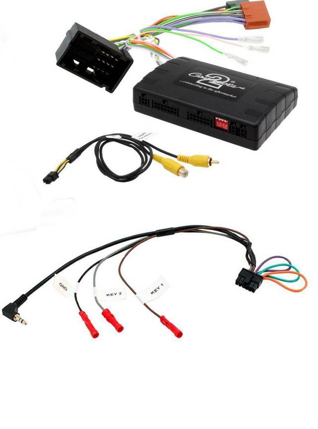

La centralina Connects 2 CTUAR01 per mantenere i comandi al volante, il dna e le altre cose che avete sull'Uconnect, compresa la schermata dei sensori di parcheggio.
Qua trovate il manuale.

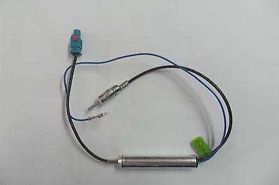

Il cavetto per l'antenna Fakra/Din
di cui però consiglio di comprare quello amplificato che nel cavo ha un salsiciotto e un altro cavetto, che è quello di alimentazione che serve proprio per l'amplificazione del segnale. MA RIPETO e' un di più, cambia poco. Però essendo il costo identico e trattandosi solo di collegare un filo in più...tanto vale..
NORMALE:
Visualizza allegato 230301
AMPLIFICATO:
Visualizza allegato 230302

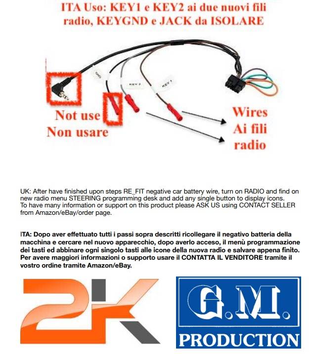

-Nel connettore della centralina CTUAR01 trovate un filo giallo che DEVE corrispondere a quello GIallo dell'ATOTO.
- La nuova radio dovrebbe avere o solo un filo (quindi solo KEY!) o 2 fili a cui collegare KEY1 e KEY2, bastano solo questi due fili per collegare la centralina dtuar01 all'ATOTO, il resto si isola.
Visualizza allegato 230304
Sulla centralina CTUAR01 ci sono poi i DIP switches. SOLO Il primo va su abbassato (ON) tutti gli altri devono stare alti (OFF)
Visualizza allegato 230305
I vari GND devono essere collegati tutti a massa, per non sbagliare potreste pure collegarli a un bullone del telaio.
Collegare l’rca del reverse al RCIN dell’autoradio anche se non si ha la retrocamera.
Se installate anche la retrocamera, utilizzare il cavetto posto insieme al rca giallo per prendere l’alimentazione e nodarlo con il cavo rosa rear camera e cavetto viola-bianco per l’alimentazione.
Importante sempre per la retrocamera, utilizzare il cavetto ground posto dall’altro lato del cablaggio retrocamera, in fondo al veicolo e collegarlo ad un bullone sul telaio.
Il cavetto della retrocamera va comunque collegato altrimenti non vi funzioneranno i comandi al volante e altre cose.
Questo in foto (l'ho trovata sul forum qui ma non ricordo chi l'ha postata, lo ringraziamo comunque) è il collegamento che va fatto con l'adattatore USB per mantenere la porta usb originale.

Buongiorno a tutti, ho installato una atoto s8, ma ho qualche dubbio sui collegamenti perché nelle foto allegate del post si vede che il filo viola e quello rosa sono stati giuntati insieme a quello giallo, ma non ho capito il motivo di questo collegamento, a cosa serve? Io ho collegato solo rosa e viola, senza il giallo.
Inoltre non ho trovato differenze nel collegare o lasciare scollegati l'azzurro e il marrone e ancora non ho capito perché in un altra foto viene collegato il rosa e il nero. Io il rosa che in foto è collegato con il nero lo ho scollegato al momento.
Grazie a tutti
Buongiorno a tutti, ho il piacere di condividere con voi la mia esperienza di sostituzione autoradio di serie (nello specifico uconnect 5”), con autoradio aftermarket (Sony XAV-AX4050).
Ho acquistato centralina Connects2 CTUAR01 insieme al kit mascherina e supporti da un ottimo rivenditore su amazon (Shop2ksrls).
Cimentandomi nel montaggio, tutto è filato liscio.
Il mio uconnect, nonostante fosse 5 pollici, aveva GPS, Antenna FM e DAB.
Ho messo l’adattatore per antenna FM contenuto all’interno del kit, mentre per l’antenna DAB l’autoradio aftermarket aveva ingresso fakra, ho rimosso la plastica attorno allo spinotto originale e l’ho inserita nell‘autoradio, funzionante alla perfezione.
Ho recuperato la porta USB originale grazie ad un semplice adattatore da mini USB femmina a USB maschio.
Per quanto riguarda i collegamenti (alimentazione, altoparlanti ecc.), è stato tutto plug & play, l’importante è seguire le istruzioni alla lettera per far interfacciare la centralina CTUAR01 con la nuova autoradio.
Guardando lo schema connettore originale ho notato anche i PIN dedicati al microfono, aggiungendo 2 pin con finale cavo jack da 3.5mm da inserire nella radio, sono riuscito a recuperare anche il microfono originale, senza passare ulteriori cavi che danno solo ingombro.
In conclusione, avete bisogno di un pomeriggio per fare il lavoro, ma il risultato ne varrà sicuramente la pena, in termini di qualità audio e connettività, avendo ora Android Auto che permette di svolgere azioni, che prima risultavano complicate, semplicemente premendo il tasto voice.
