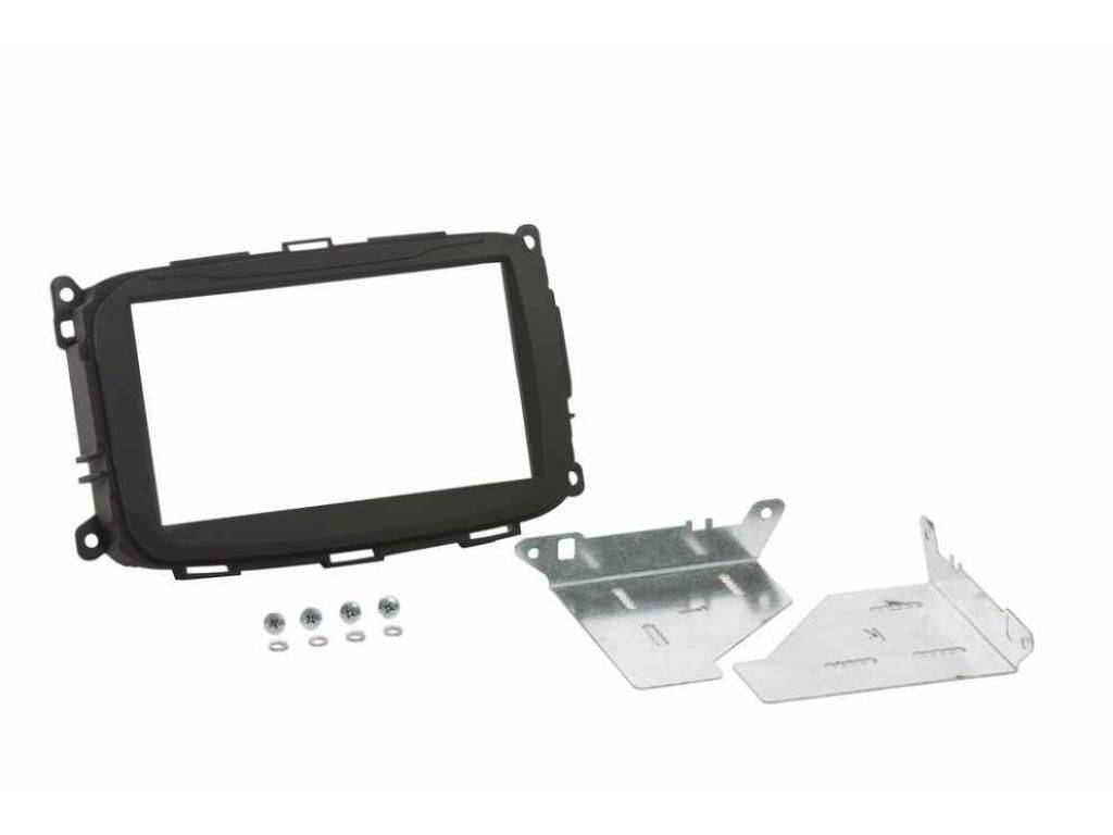

La mascherina 2DIN per Alfa Romeo Giulietta. Ne esistono diversi modelli in commercio di diverse aziende ma quella che reputo migliore, che mantiene il design originale, si integra meglio e tra le altre cose costa pure meno è quella ALPINE APF-F10011-AR
Visualizza allegato 230300

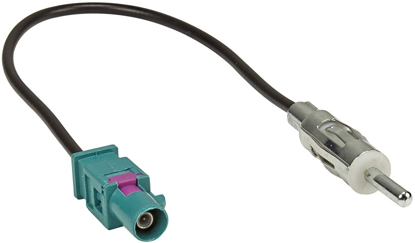

Il cavetto per l'antenna Fakra/Din
di cui però consiglio di comprare quello amplificato che nel cavo ha un salsiciotto e un altro cavetto, che è quello di alimentazione che serve proprio per l'amplificazione del segnale. MA RIPETO e' un di più, cambia poco. Però essendo il costo identico e trattandosi solo di collegare un filo in più...tanto vale..
NORMALE:
Visualizza allegato 230301
AMPLIFICATO:
Visualizza allegato 230302

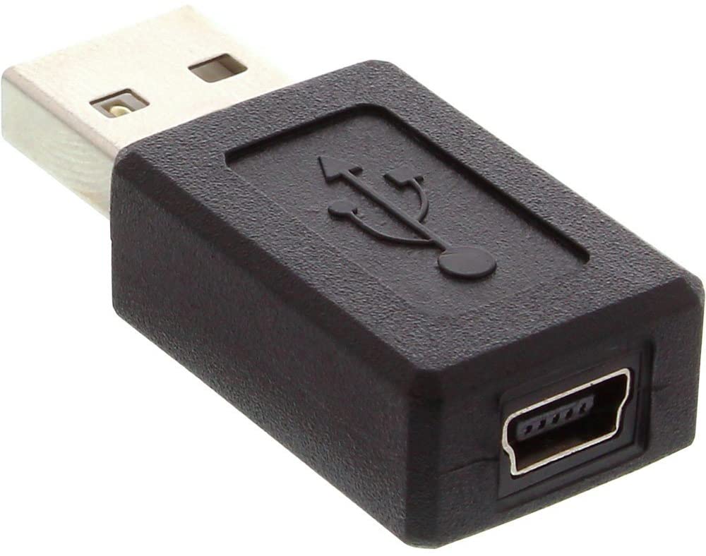

Per recuperare invece la porta usb in basso occorre un piccolo adattatore da usb maschio a mini usb femmina

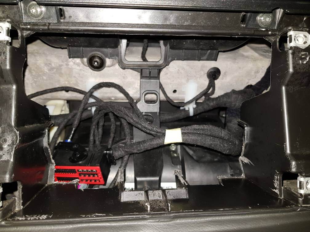

per prima cosa durante la rimozione, connessione e raccordo dei fili vi consiglio caldamente di RIMUOVERE il NEGATIVO della batteria della macchina per evitare CORTOCIRCUITI o problematiche elettriche.
-Nel connettore della centralina CTUAR01 trovate un filo giallo che DEVE corrispondere a quello GIallo dell'ATOTO.
- La nuova radio dovrebbe avere o solo un filo (quindi solo KEY!) o 2 fili a cui collegare KEY1 e KEY2, bastano solo questi due fili per collegare la centralina dtuar01 all'ATOTO, il resto si isola.

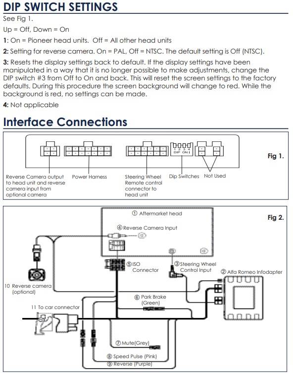

Sulla centralina CTUAR01 ci sono poi i DIP switches. SOLO Il primo va su abbassato (ON) tutti gli altri devono stare alti (OFF)
Visualizza allegato 230305

Questo in foto (l'ho trovata sul forum qui ma non ricordo chi l'ha postata, lo ringraziamo comunque) è il collegamento che va fatto con l'adattatore USB per mantenere la porta usb originale.
Smontando l'Uconnect trovate un cavo che termina con un MINI USB maschio, lo collegate all'adattatore e poi questo lo collegate ad una porta USB dell'Atoto. Per comodità di utilizzo vi suggerisco di collegarla all'usb Quick charge dell'Atoto se avete scelto un modello che la ha. Così quando dovete caricare il telefono potete usare la porta usb originale della Giulietta.

Potrebbe essere necessario dover tagliare la plastica sotto, dietro l'Uconnect soprattutto se montate la Atoto A6 Pro. Non preoccupatevi l'abbiamo fatto tutti. Per la S8 Ultra è un pò più facile visto che è più sottile. Foto postata da @Gabriellino8
Visualizza allegato 230307

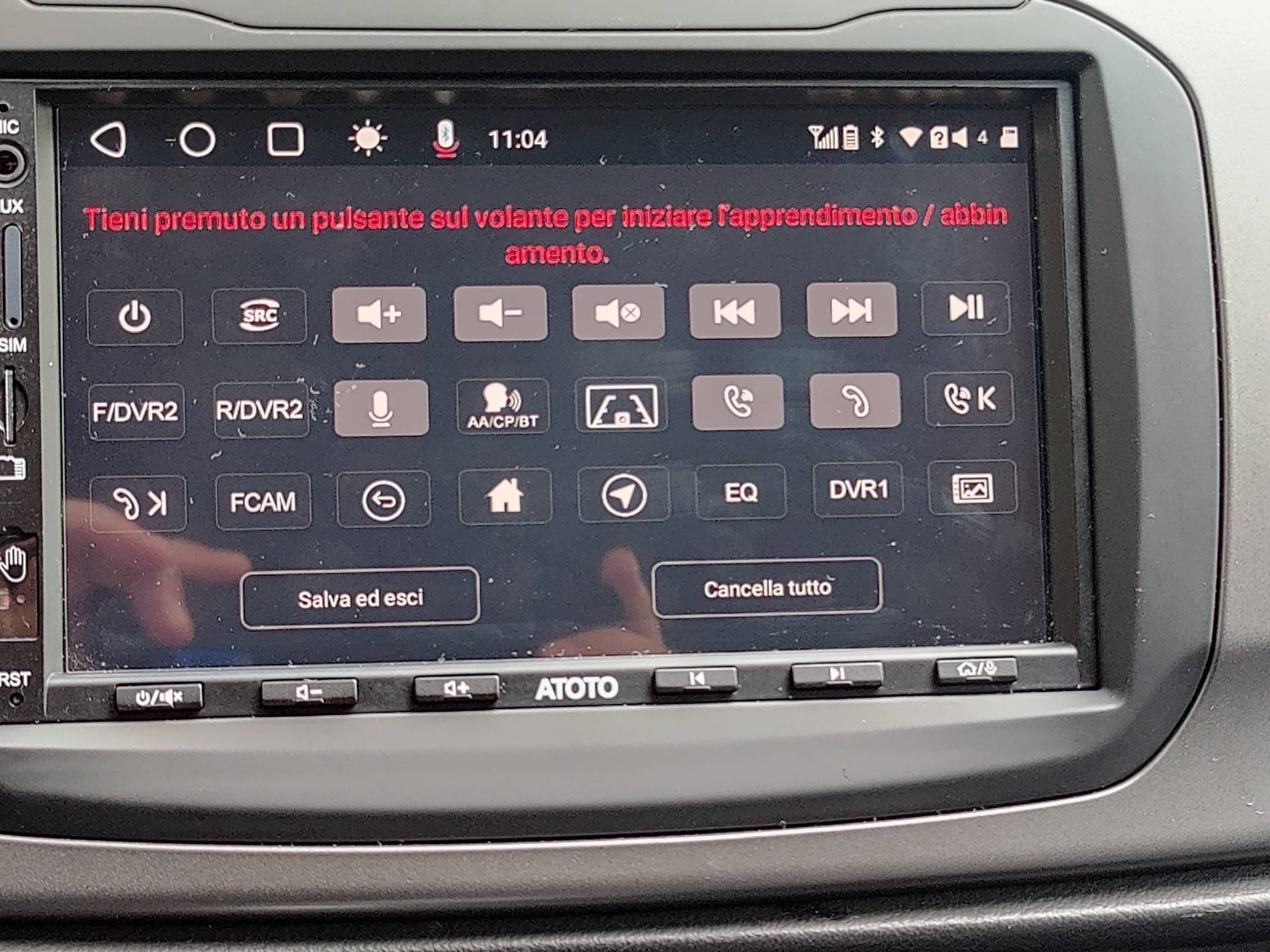

Una volta collegata completamente non chiudere con la mascherina, provate a vedere se riuscite a settare i comandi al volante. Per farlo dovete andare nell'app indicata dalla freccia in foto.
Visualizza allegato 230308

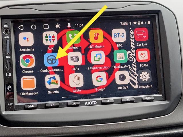

A questo punto impostare i comandi si tratta più di modo che di altro. Una volta entrati nell'app apposita sull'atoto. Bisogna premere il pulsante del volante e poi toccare facendo tap tap sul sul pulsante corrispondente a display.
Iniziate da quelli di sinistra quindi vol + , vol - , mute, microfono, chiamata su, chiamata giù, traccia su e traccia giù.
SE non dovreste riuscirci. Non scoraggiatevi, occorre resettare la CENTRALINA CTUAR01. Per farlo il produttore consiglia di staccare la massa dalla batteria per 15 minuti almeno.
In alternativa, ma non consigliato da loro, potreste spostare il terzo pin giù per un paio di secondi e poi rimetterlo su. Ma nel mio caso lo spostamento di questo pin ho dovuto farlo un paio di volte.
Se non ci riesce a farli tutti occorre fare un colpo di clear all e ricominciare, a un certo punto li prenderà tutti.

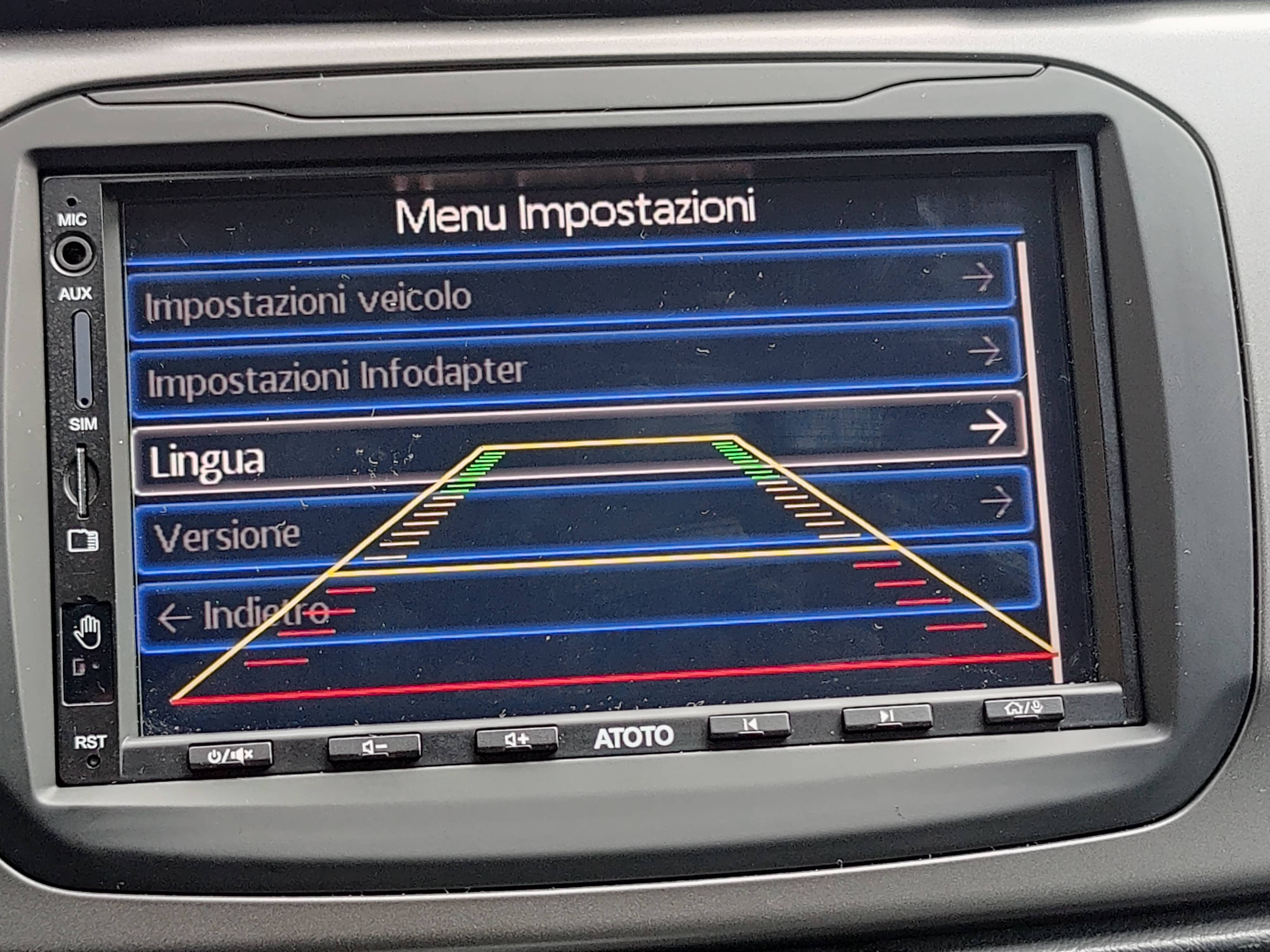

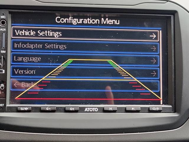

Per entrare nelle impostazioni della CTUAR01 bisogna tenere premuto il pulsante al volante dei comandi vocali fino ad avere questa schermata:
Visualizza allegato 230310
Da qui potrete settare molte cose. Nella mia si vedono anche le strisce della retrocamera perchè ho scelto che appaiano quando innesto la retro e a quanto pare di conseguenza si vedono anche quando entro in questo menù.
Per navigare in questo menù NON funziona il touchscreen ma ci si sposta tramite le frecce dei comandi al volante della Giulietta e si seleziona con il tasto dei comandi vocali.
Vi consiglio per prima cosa di settare la lingua in Italiano.
Visualizza allegato 230311

La retrocamera va collegata seguendo lo schema messo in foto sopra (quando si parla dei dip switches). Si deve farla collegare tramite l'interfaccia; questa infatti riconosce direttamente quando si mette la retro e si occuperà di inviare il segnale all'atoto.
