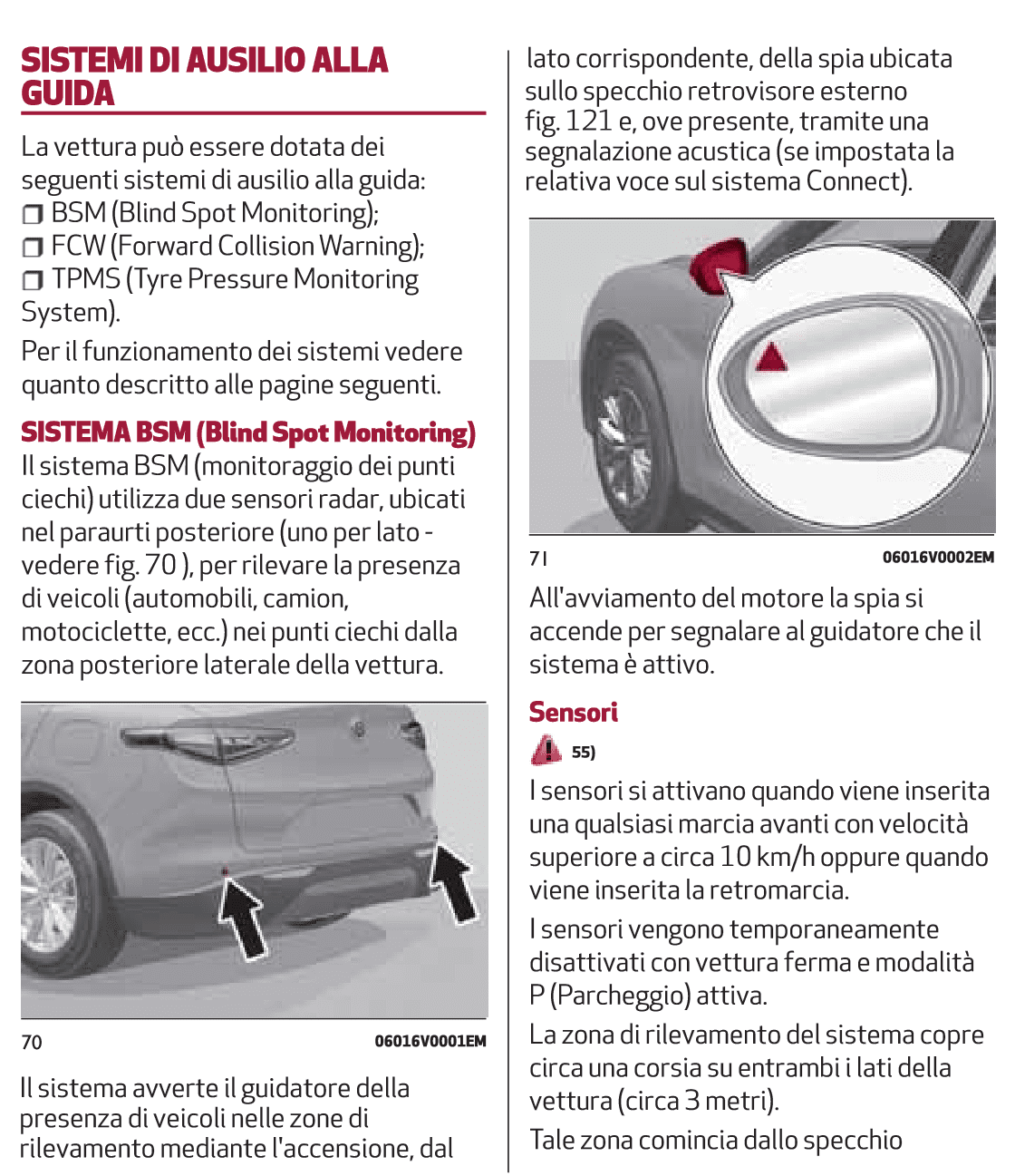

Ciao a tutti io invece sto uscendo pazzo su un'altra cosa, funziona visivo ma non acustico, e pure l'opzione è su visivo/acustico e l'audio su medio, il resto funziona se supero le linee, se sto tamponato visivo e anche acustico mah
non vorrei dire una fesseria ma l'angolo cieco non da avvisi sonori, solo visivi...cioe per lo meno sulla mia solo visivi...non ha mai suonato....dovrebbe suonare??

Nel LUM si parla anche di una segnalazione acustica, laddove presente, da configurare sul connect. Nella mia (estate 2017) non ho una tal voce e non fa alcun suono.

suona quando sei in manovra e sta arrivando una altra macchina da dietro per segnalarti.
in Marcia o si accende fisso o lampeggia, dipende dai casi che si verificano
Su altre auto del gruppo FCA, la segnalazione è acustica anche in movimento, oltre che visiva. Non so se nel model year 2018 (quindi con la nuova centralina che supporta per intenderci anche Aple Car Play e Android Auto) è presente anche la possibilità di configurazione dell'eventuale avviso acustico.

Esatto anche la mia fa così...in manovra ti avverte quando auto o bici/moto sta sopraggiungendo ma altrimenti intriangolini degli specchietti o lampeggiano o sono fissi non ho nessun avvisatore sonoro...probabilmente in quelle recenti sarà anche sonoro.
