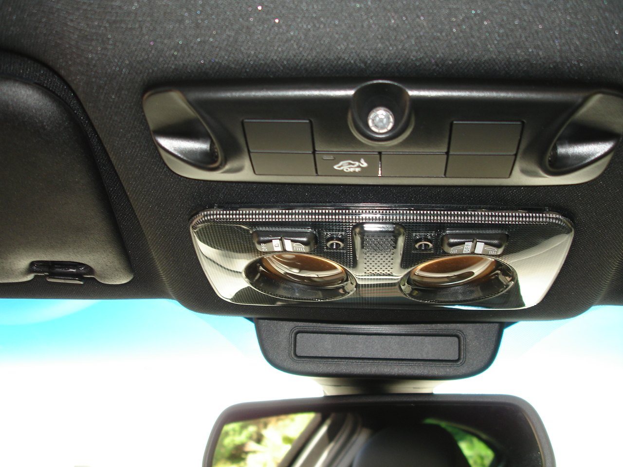

Ciao a tutti...
io non sò se la mia MY 2014 distinctive gpl ha antifurto,l'ho presa km0 in pronta consegna...
come posso accorgermi se ha un antifurto?qualora non l'avesse,non conviene farlo mettere fino a che non scade la garanzia?io ho una garanzia di 5 anni...
come giustamente ti ha già detto fc.studio,se hai il sistema di allarme hai accanto alla plafoniera anteriore anche questa mostrina....
    211.9 KB · Visualizzazioni: 1,812
