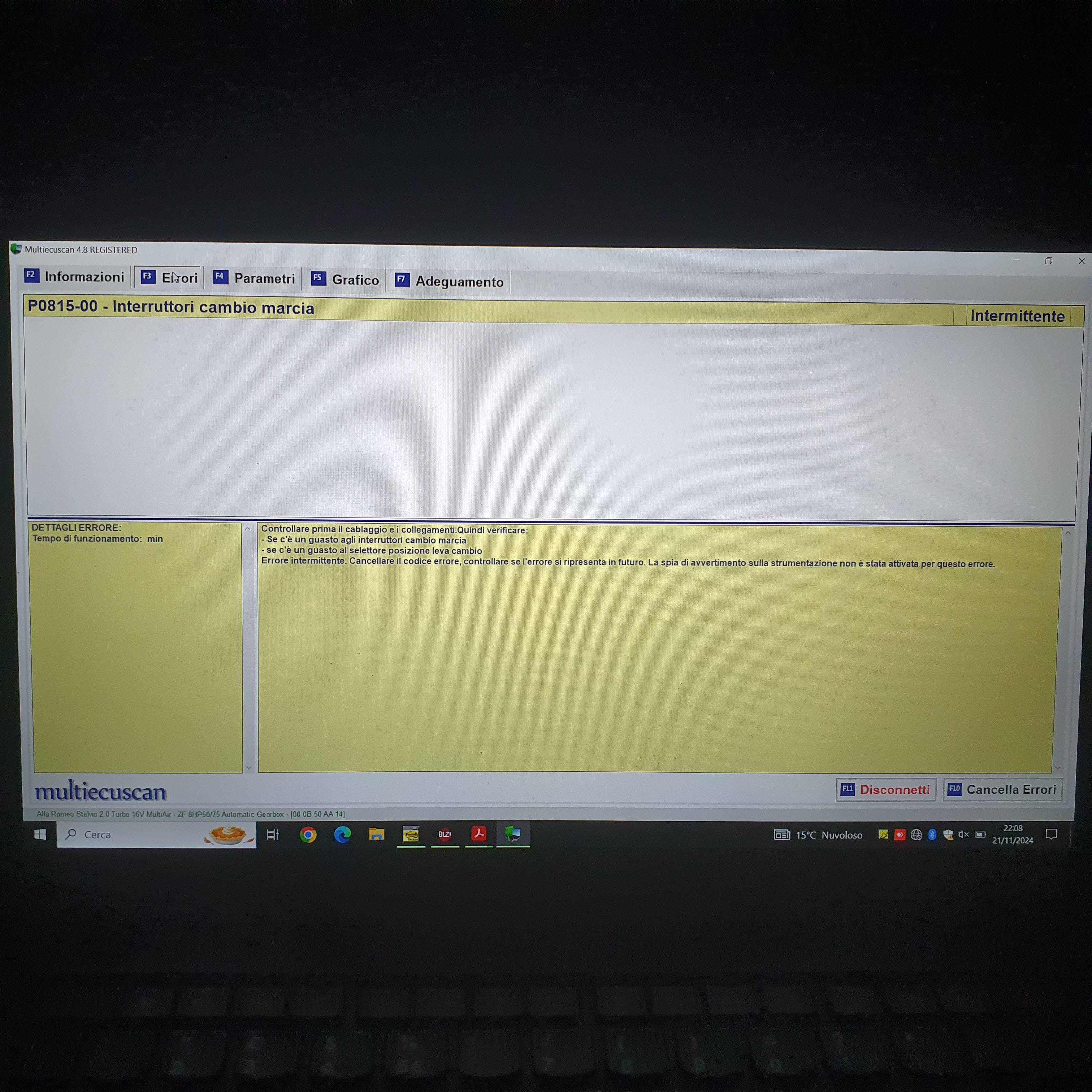

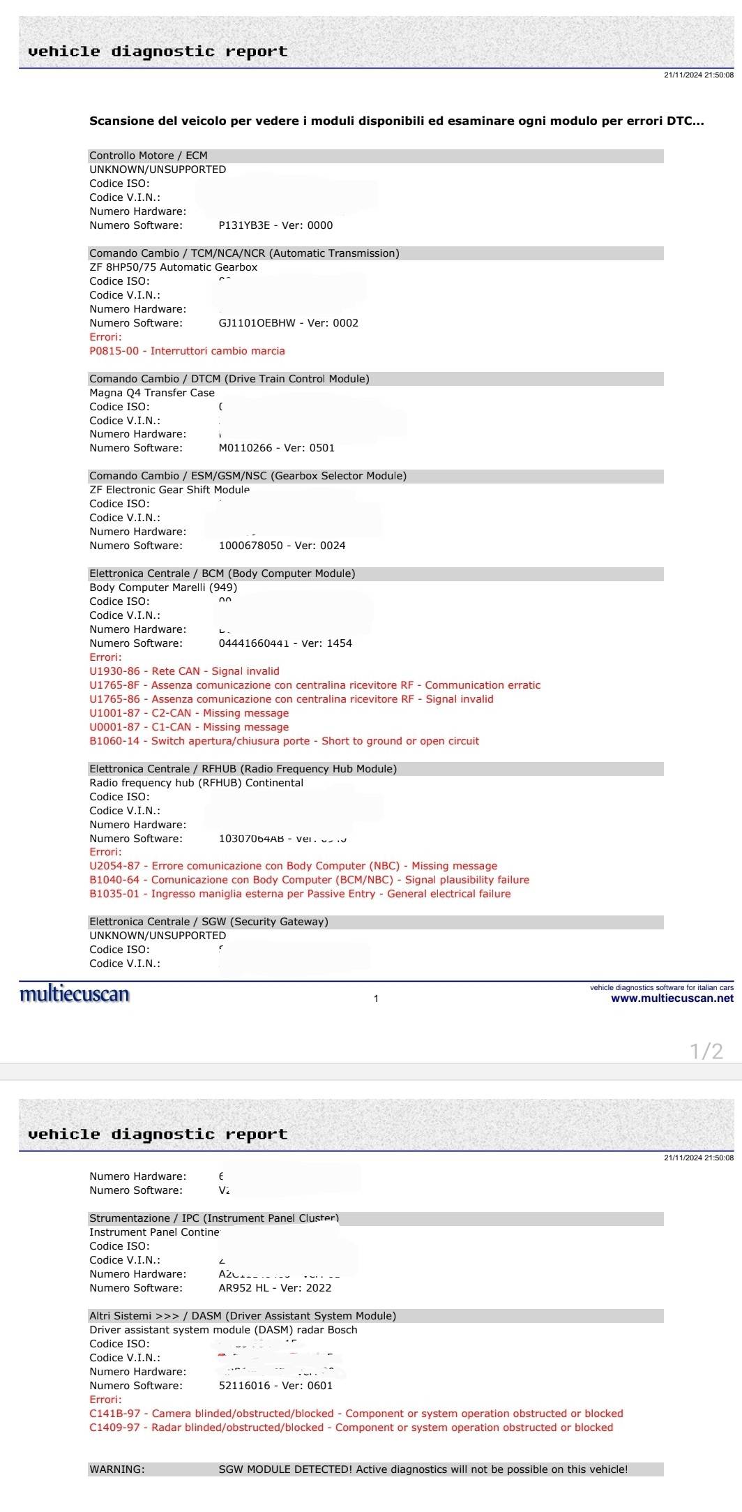

Buona sera anche io oggi ho fatto installare il Mosquito versione Lin con blocco motore, però alla fine sono riusciti a bloccare solo cambio e palette, ma l'auto comunque parte. È uno Stelvio benzina 200 CV del 2018 My2019 con palette al volante, e l'installatore è stato consigliato direttamente da Alemasat.
A parte il discorso avvio e solo blocco cambio, questa sera ho fatto una scansione errori con MES 4.8 e ne ho trovati diversi.
È capitato a qualcuno, è normale?
Le cambiate le posso fare sia con palette che con leva quindi in teoria per ora sembra funzionare tutto.
Grazie
