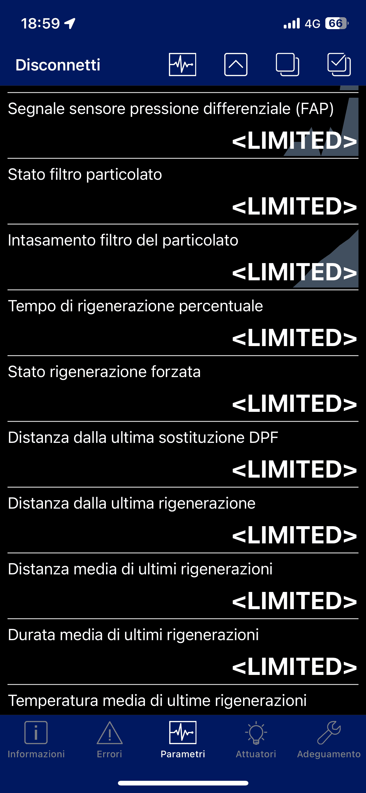

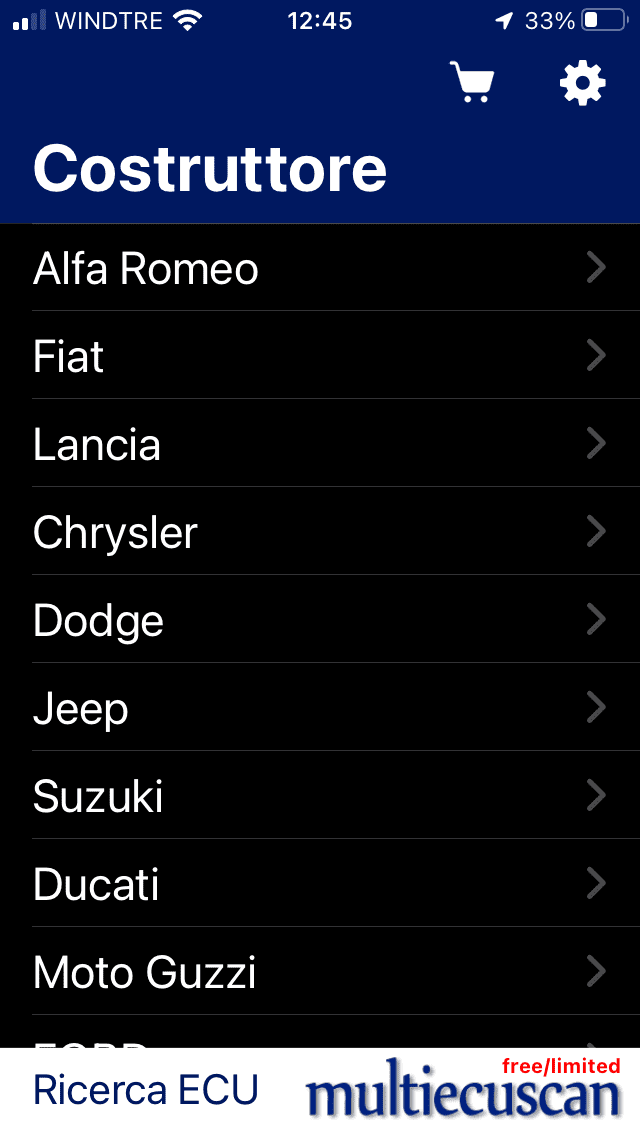

Buongiorno, mi allineo alla discussione, ho una Stelvio 2018 2.2 180cv e mi servirebbe come l’aria sapere quando l’auto è in rigenerazione e quando ne ha bisogno…unico problema..ho un iPhone e purtroppo a oggi l’unica app attendibile è car scanner, il problema è che non so dove trovare i codici pid per settare l’app. Qualcuno di voi si trova con il mio stesso problema o ancora meglio ha risolto? Grazie.
C’è Multiecuscan per iPhone!!

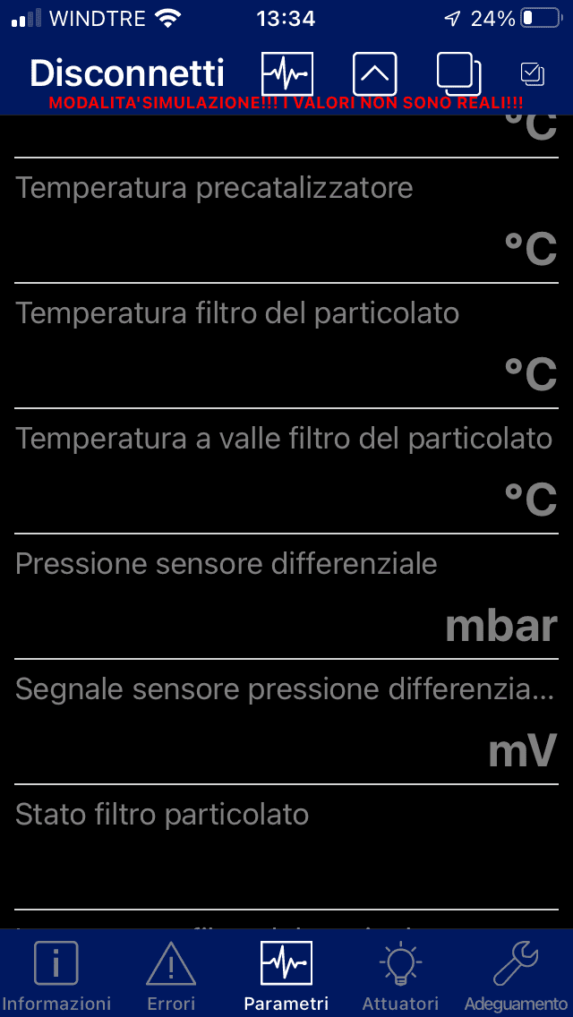

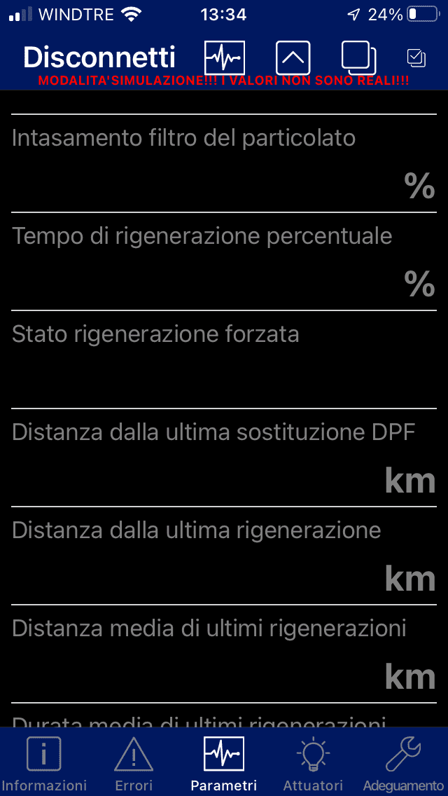

C’è
Vai su parametri e in fondo alla lista c’è dati filtro molto dettagliato con temperatura rigenerazione ecc..
