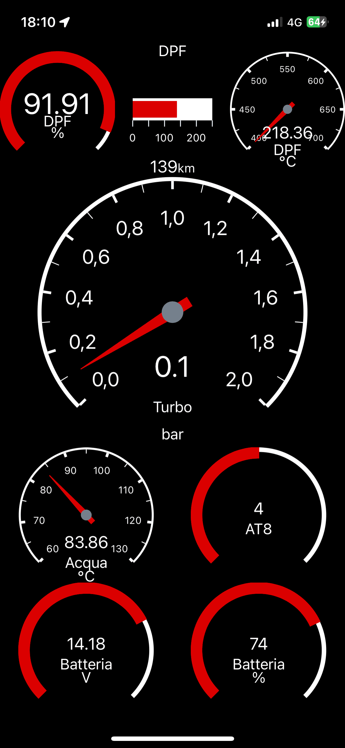

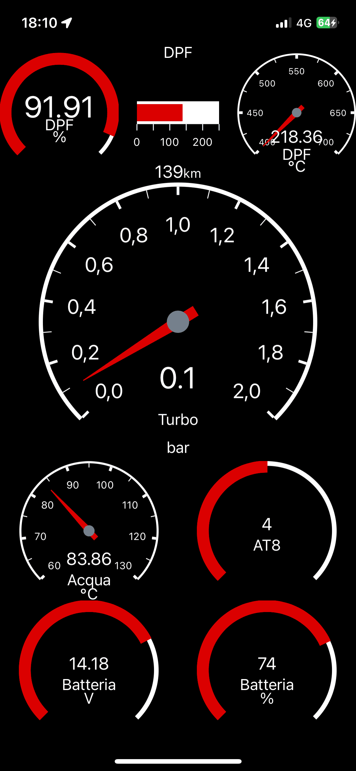

Su Car Scanner quale è il pid temperatura DPF ? GrazieEffettivamente con car scanner pro (la free non lo consente) si riescono a leggere i pid personalizzati.
Dopo una quarantina di euri spesi per un miliardo di app che sulla carta consentivano l’uso dei pids personalizzati ma poi non funzionavano, finalmente un’app che funziona.
7,99€ + adattatore BT e ognuno si fa la dashboard che preferisce![]()
Ottimo lavoro complimenti…riesci a mandare i pid? Mi confermi che solo con la versione pro si riescono a far funzionare i parametri personalizzati? Grazie milleQuasi apposto.. si incastra sui parametri standard su cui devo segnalare la cosa allo sviluppatore, ma il grosso c’è

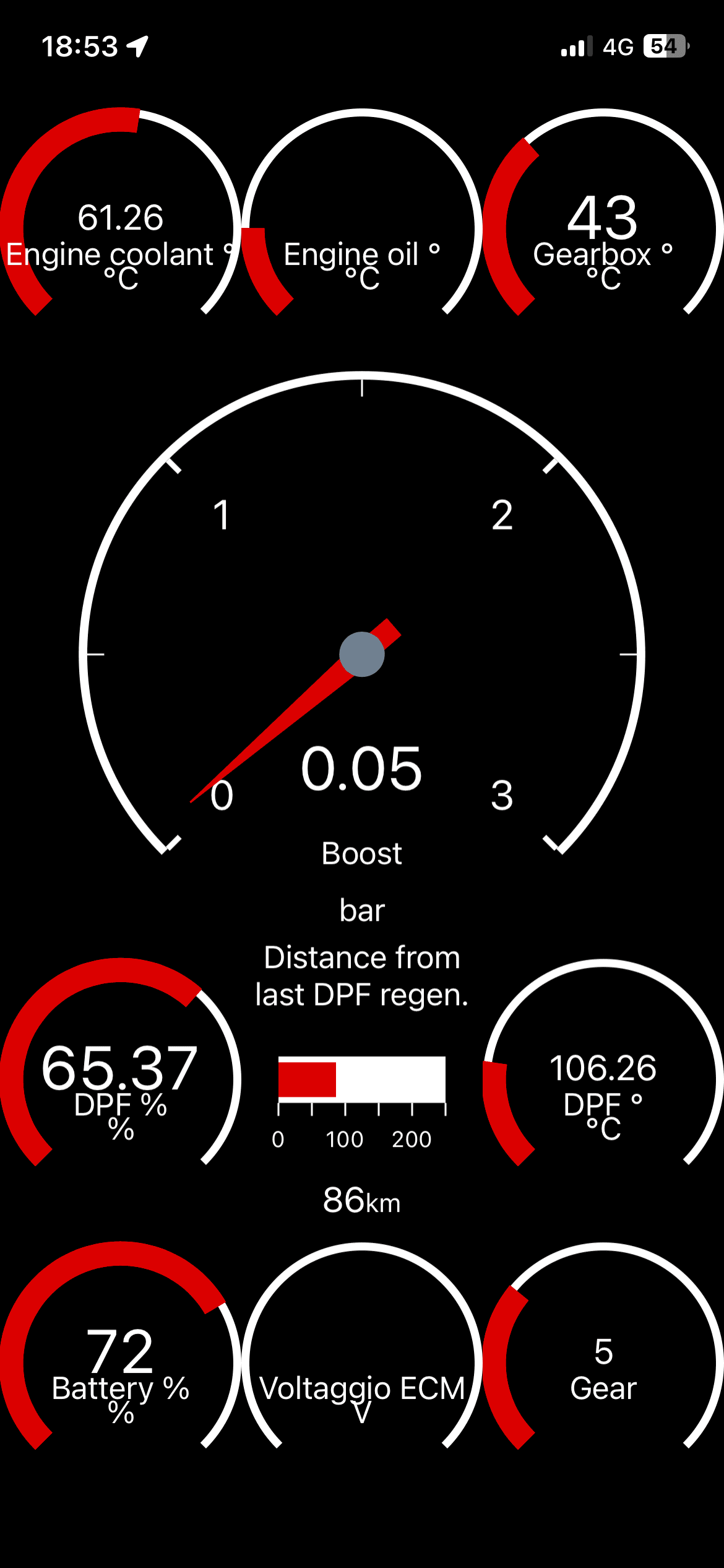

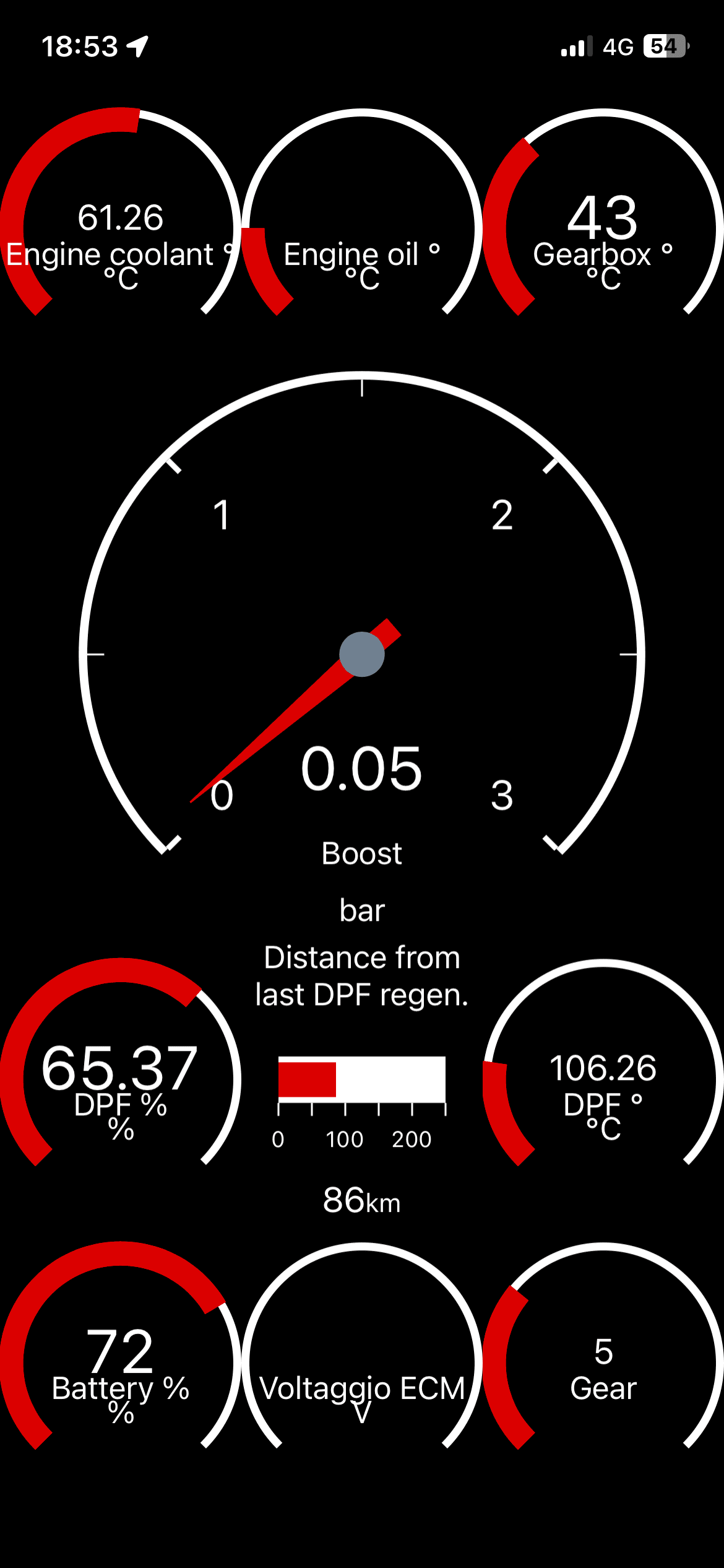

Bel lavoro !! Però ti chiederei poche info di aiuto x procedere a settare i pid come indicato nel forum. GrazieBeh, soddisfatto. Molto molto responsivo.
Visualizza allegato 258741
Serve qualche accorgimento nell’organizzazione delle pagine perché il cambio di header introduce ritardi enormi nella centralina (almeno la mia my2016) e l’effetto è di bloccare tutti gli altri strumenti.
Per il resto uno spettacolo
PS: da notare che ho riempito il DPF in 150km a forsa di fare test a motore in moto e auto ferma![]()
