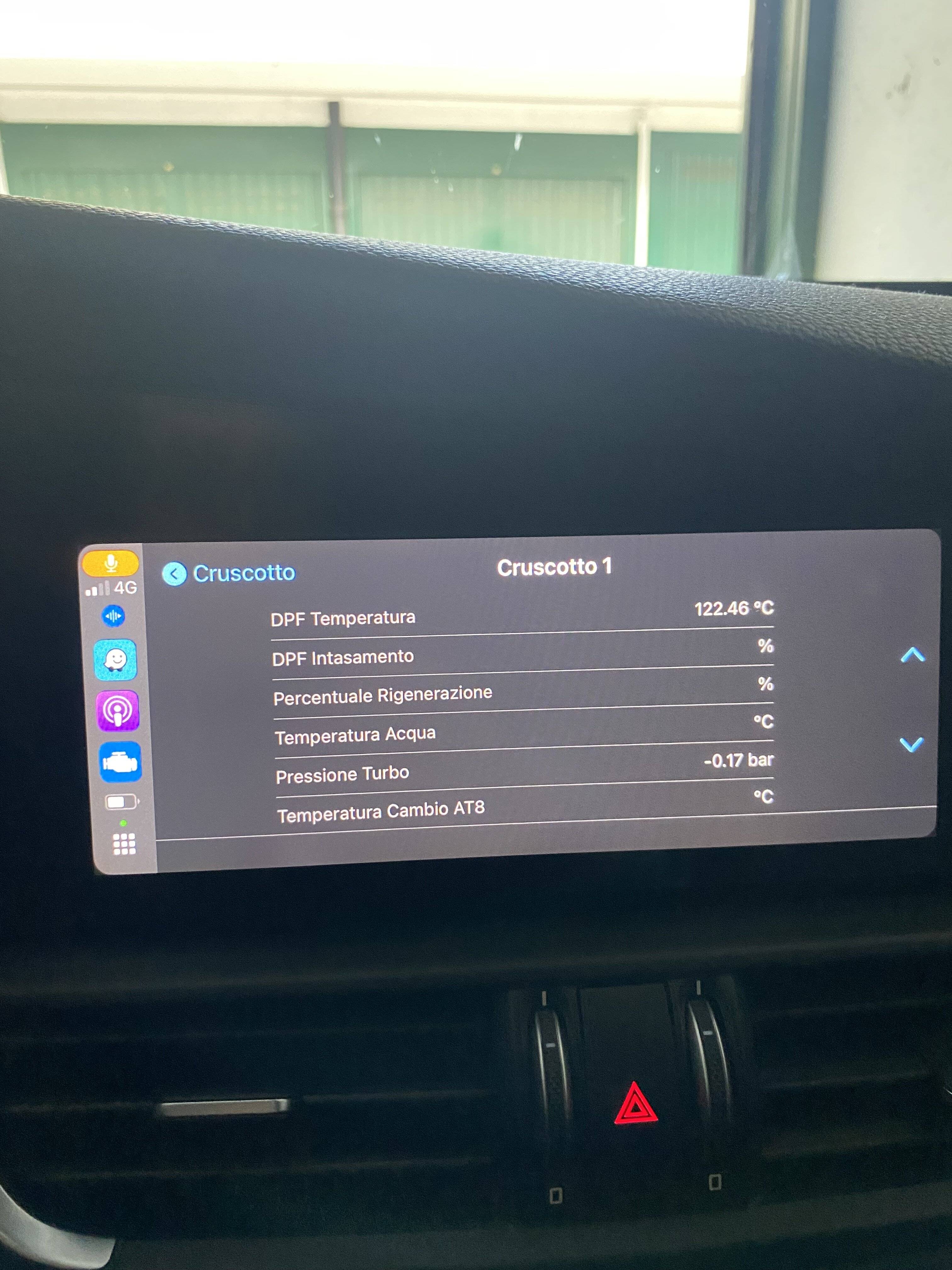

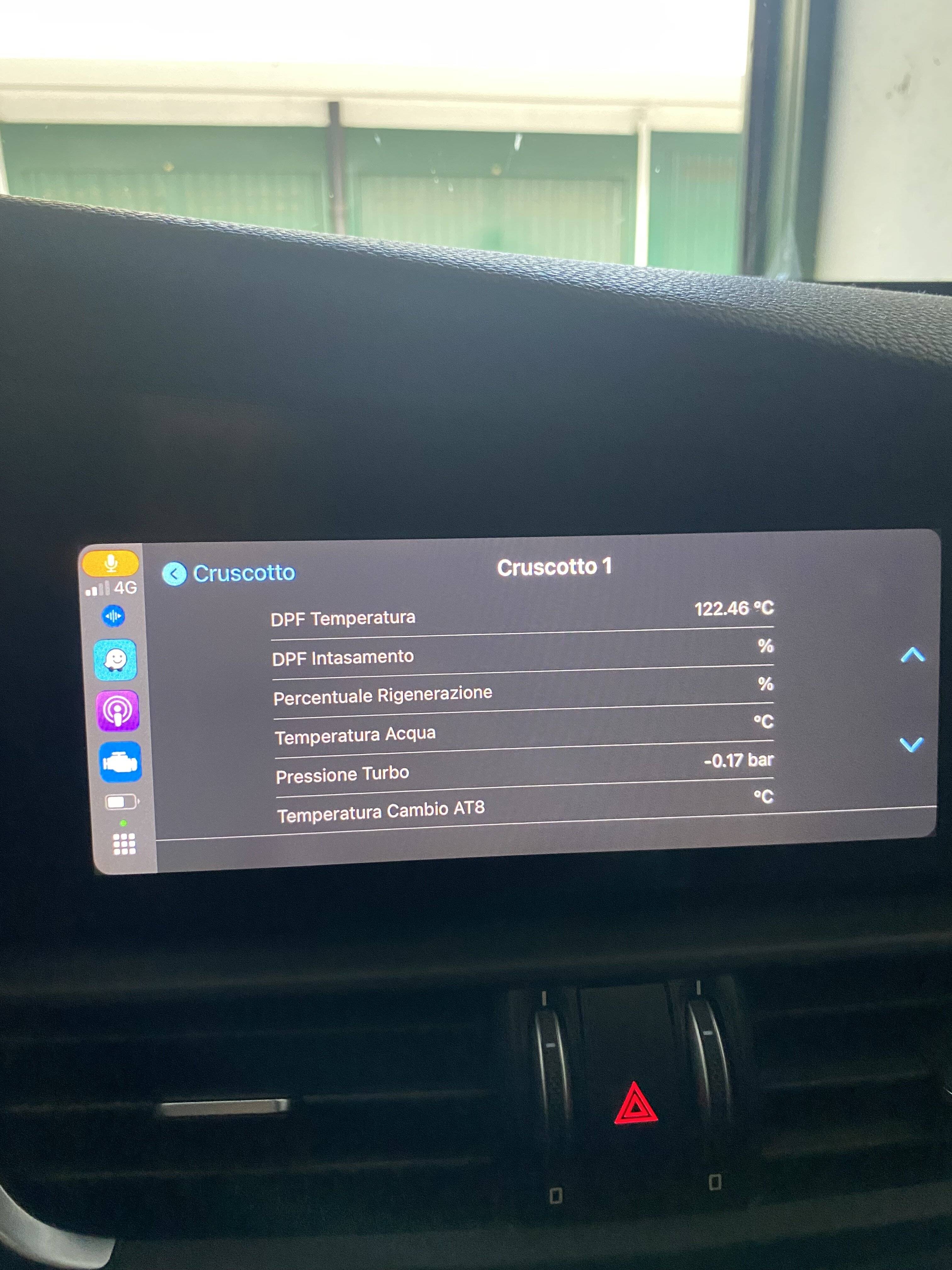

Intanto buona l risultato sulla mia Giulia è quello in foto. Dopo poco tempo che il motore è avviato, si allineano tutti i dati

Ho installato i nuovi PIDs, ma la pressione olio continua a non essere letta.
Proverò ancora, o se hai altre indicazioni le eseguo.
