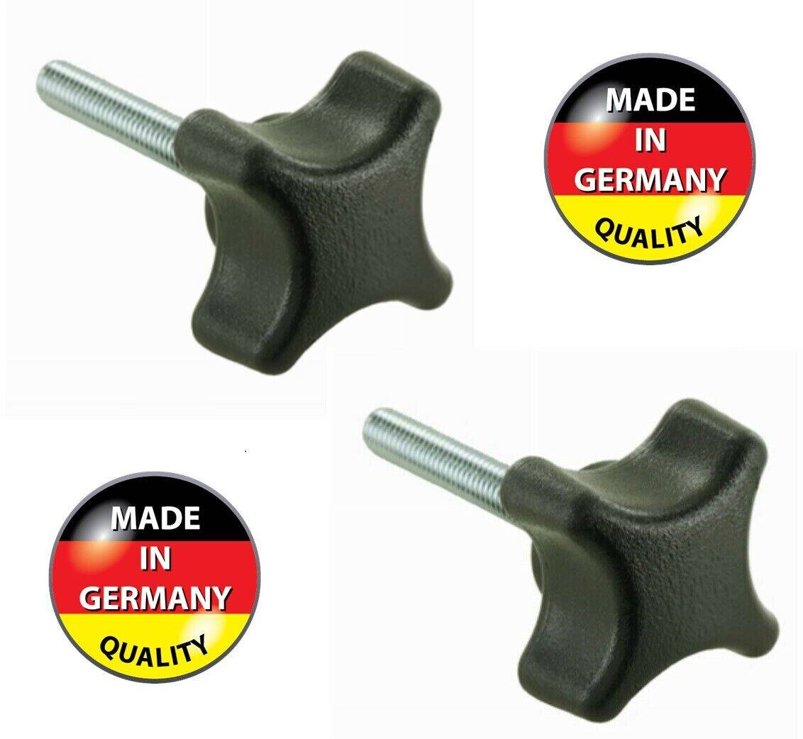

Good point. Anche io ero allarmato per la questione del carro attrezzi. In passato mi sono sempre rifiutato di farla toccare proprio per il timore di cosa potesse succedere al cambio. L'altra sera ero in mezzo ad una strada trafficata e ingombravo non sono stato ad andare per il sottile. Il cambio era in P, il carrista ha spruzzato del liquido per terra e sul carro. Ho visto che le ruote anteriori giravano libere quelle posteriori hanno strisciato ma senza muoversi di un millimetro dalla posizione in cui erano.
Ora io dico possibile che sia così complicato sulla Stelvio portare in N il cambio ? Sulla Volvo XC60 bastava inserire la chiave di riserva (presente anche nella Stelvio) nell'apposito punto dentro il bracciolo a lato guida. Tanto ho parlato bene di questa auto, quanto sto iniziando a essere deluso. Attenderò di avere il quadro chiaro.
bisogna disporre, abbandonato in fondo alla vasca del tunnel centrale della stelvio, dell'apposito bullone m6 per sboccare il cambio, infilarsi sotto la vettura ed avvitarlo nell'apposita sede sul cambio zf, poi bisogna mettere il freno a mano in service per sbloccarlo.
Ma in fiat il bullone non te lo vendono neppure come ricambio, devi cercarlo dal ferramenta od in bmw.
Il bullone servirebbe anche per spostare la macchina per posizionarla sul ponte sollevatore, ma in officina usano sistemi più grossolani.
In origine avevano messo un cavo rosso da trazionare dietro il pannello delle usb dei passeggeri, ma poi l'hanno tolto, presumibilmente perchè dei fanciulli vivaci hanno trovato il filo rosso..... 🤣 🤣 🤣 🤣 🤣 🤣 🤣 🤣
