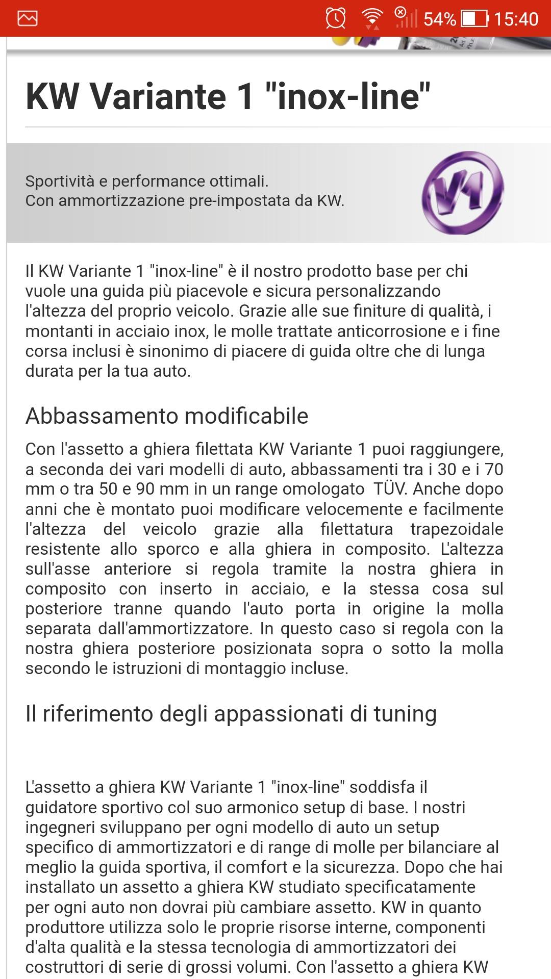

Sembra ci siano più kit H&R , quello che ho trovato dice -20 mm.
Dici che hanno scritto male nell'inserzione?
Devi leggere con attenzione quello che c'è scritto. Sai cosa vuol dire "abbassamento medio"? Su che cosa è calcolato l'abbassamento medio di queste molle? Da quale parametro? Evidentemente dalle molle originali di serie installate in fabbrica. Per cui, se le molle originali montate in fabbrica già hanno un abbassamento di -20, queste qui dell'H&R dove lo vanno a prendere un ulteriore ribasso a -20 se non partendo dall'assetto originale di fabbrica? Il che si traduce ad avere un abbassamento totale che va ben oltre -40 considerando poi l'assestamento. Usatelo il cervello...

dal tuo link
    279.6 KB · Visualizzazioni: 63
