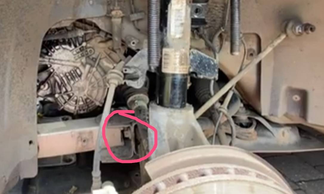

Per cambiare ammortizzatori anteriori, si deve per forza svincolare il braccio oscillante e di conseguenza togliere paraurti e longarone visto che il bullone del braccio và a finire nel suo interno? O ce un altro metodo?

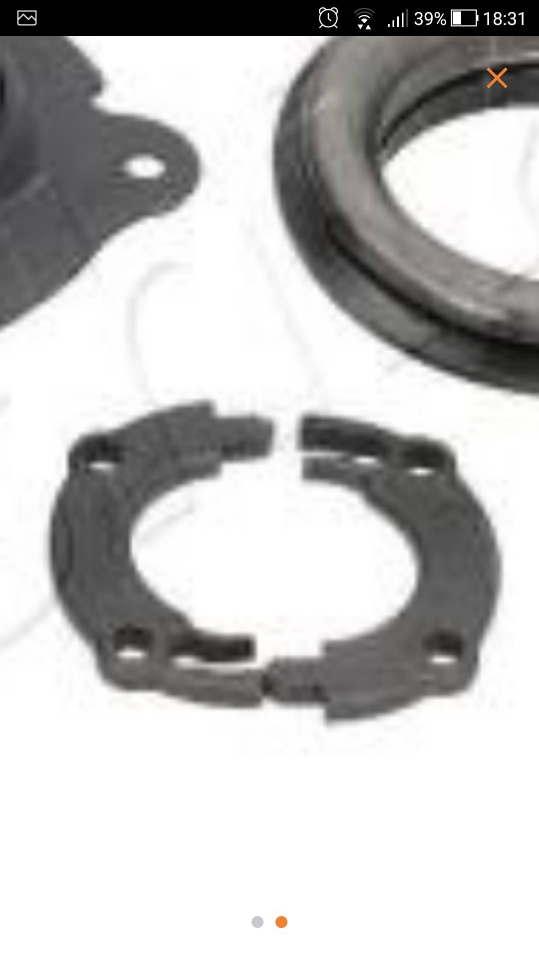

Il piattello in foto, che blocca nel vano motore il tassello elastico (supporto ammortizzatore) si riesce ad riutilizzare o per sganciarlo si danneggia?
No. Basta svitare il bullone che serra il giunto sferico ovvero la testina del braccetto inferiore e fare leva con il divaricatore a forchetta o estrattore che dir si voglia. Il paraurti si smonta solo quando si deve rimuovere completamente tutto il braccetto.
Reazioni: molly65
Dici che svincolato il montante dal braccio oscillante, spostandolo lateralmente, si riesce ad abbassare altri 5-6 cm?

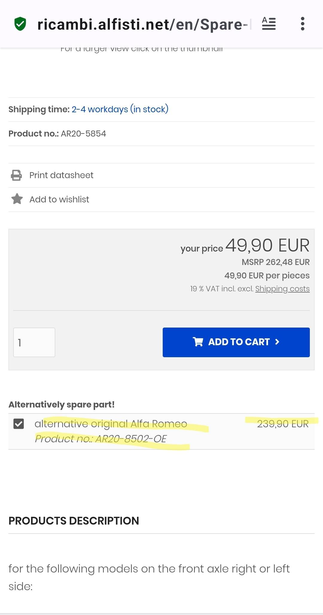

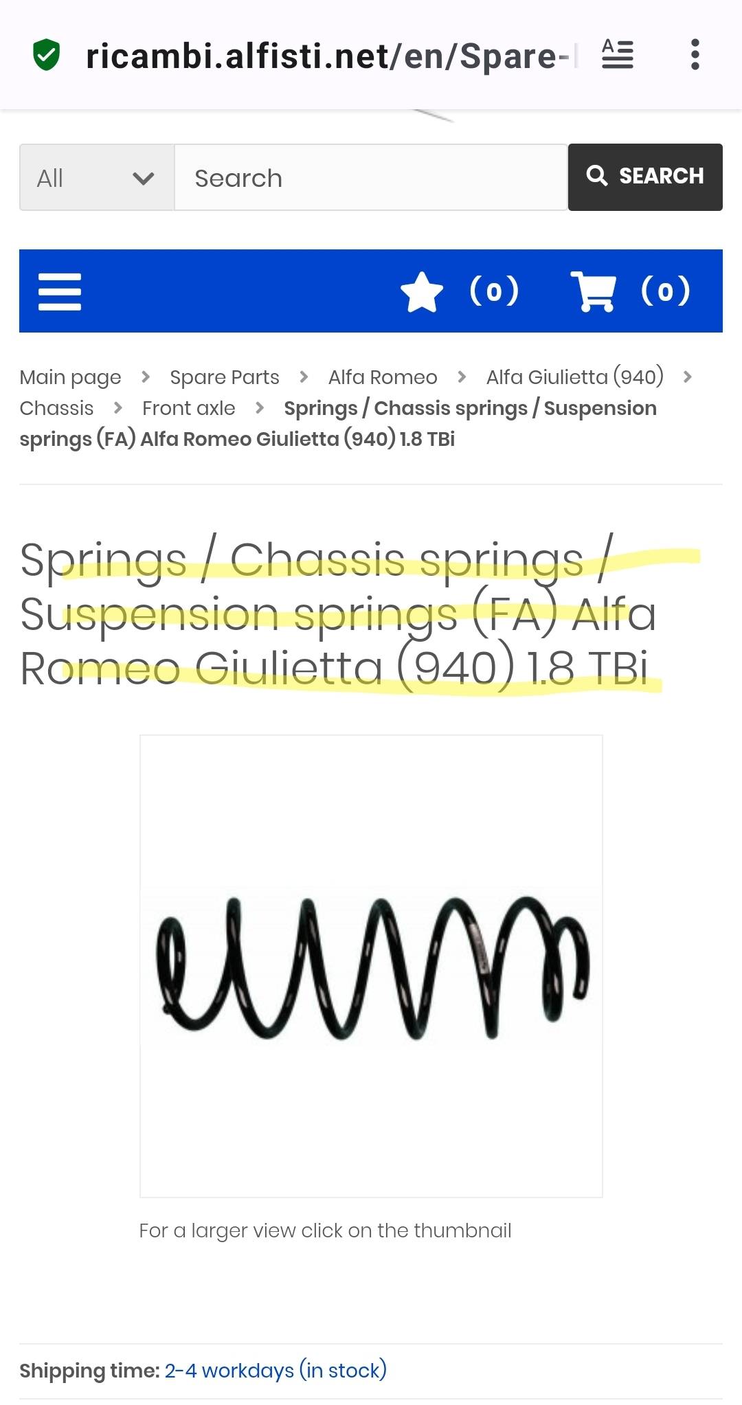

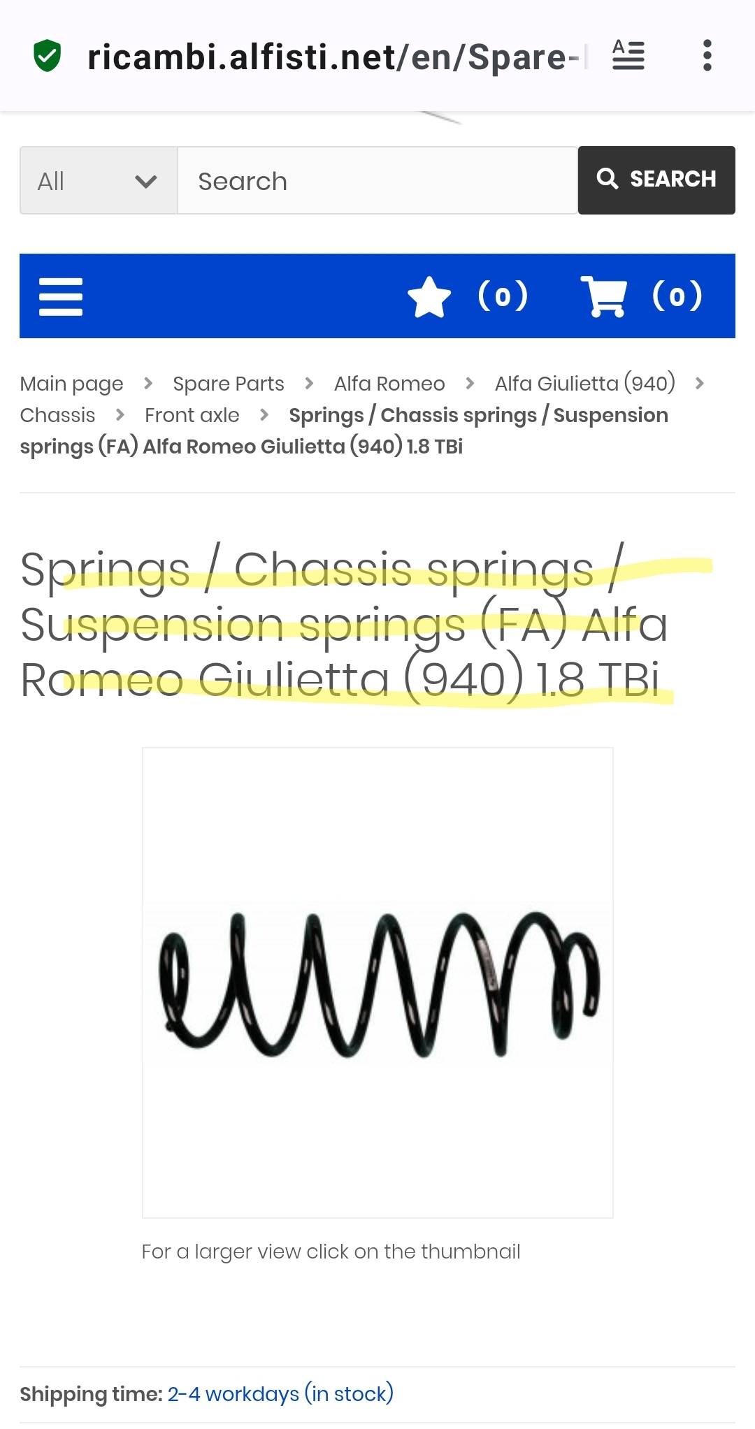

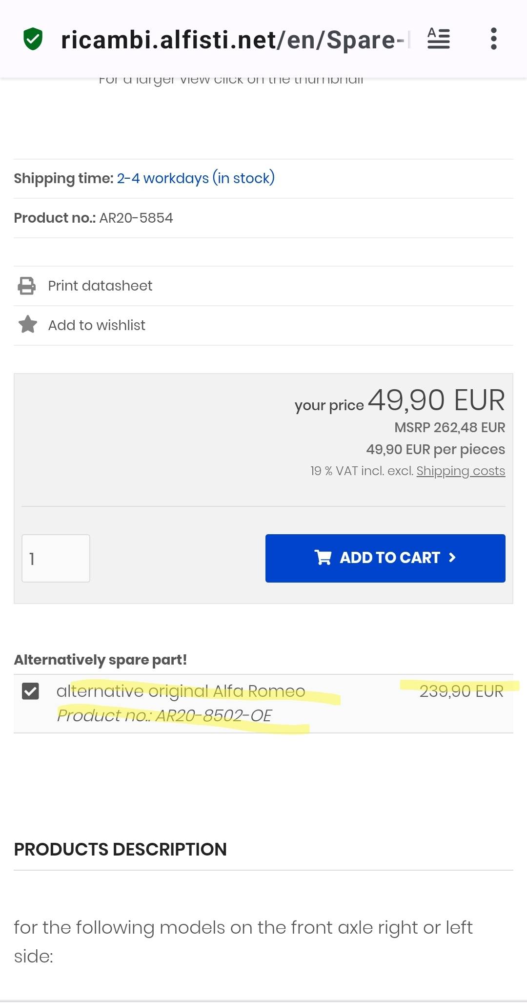

Sono queste:
⚠️ Attenzione ⚠️ che devi cliccare sulla spunta accessoria per ordinare proprio le molle ORIGINALI SPECIFICICHE DI FABBRICA e il prezzo lievita a 240€ CADAUNA

molto interessante! ma ho una domanda (scusate l'ignoranza da neo iscritto): le molle di questo sito vendute per la 18 benzina che lunghezza hanno?quelle da 49.90 euro per capirsi...grazie a tutti!
