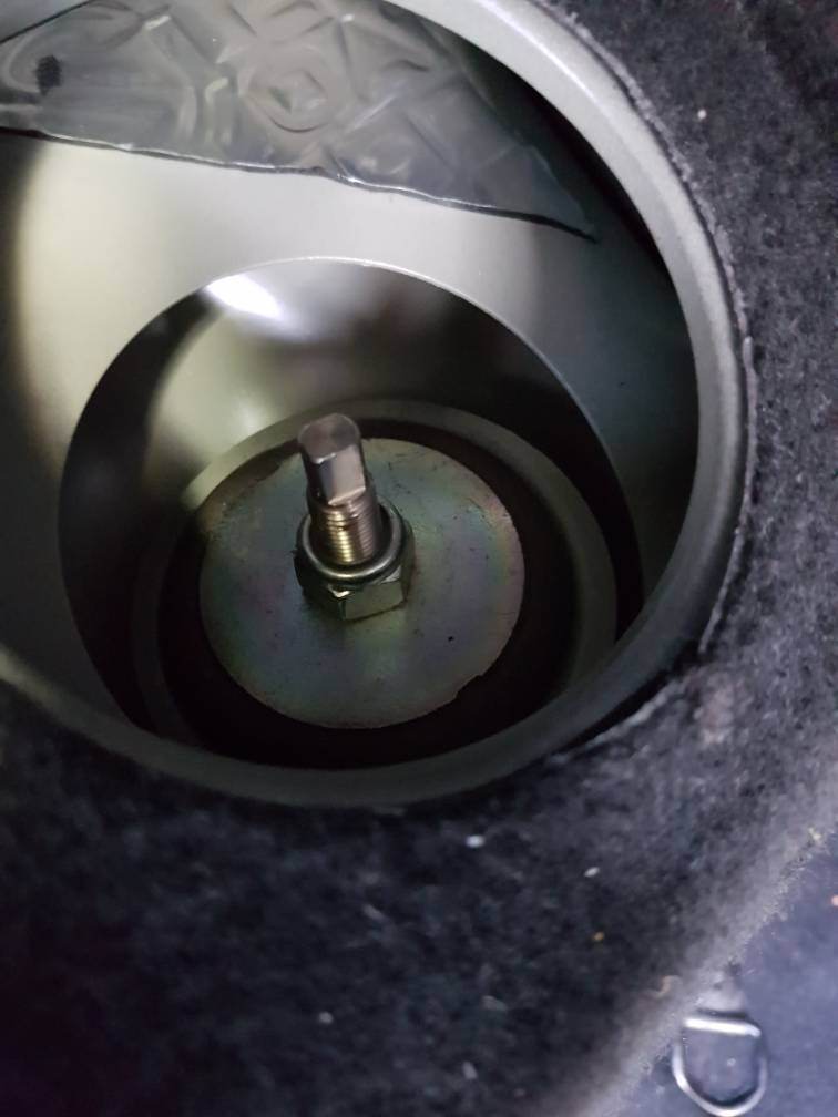

Che attrezzo serve per svitare il bullone degli ammortizzatori posteriori? Al tempo stesso occorre tener fermo lo stelo. Voi come avete fatto?
Dado da 17 in un buco. Spero di arrivarci con chiave esagonale tenendo fermo tutto con chiave inglese. Qualcuno può confermare?
Dovrebbe essere da 7/8 lo stelo ammortizzatore in alternativa puoi usare una pinza a scatto io ho sempre fatto così per cambiare ammortizzatori ci sarebbe una chiave apposita ma ci si può arrangiare..
Ho fatto con una chiave esagonale di quelle con offset da 17 e ho tenuto fermo lo stelo con una pinza. C'era davvero bisogno di usare uno stelo del genere? Il B6 che ho messo é stato molto più facile da fissare. Ora quelli anteriori! [emoji51]
