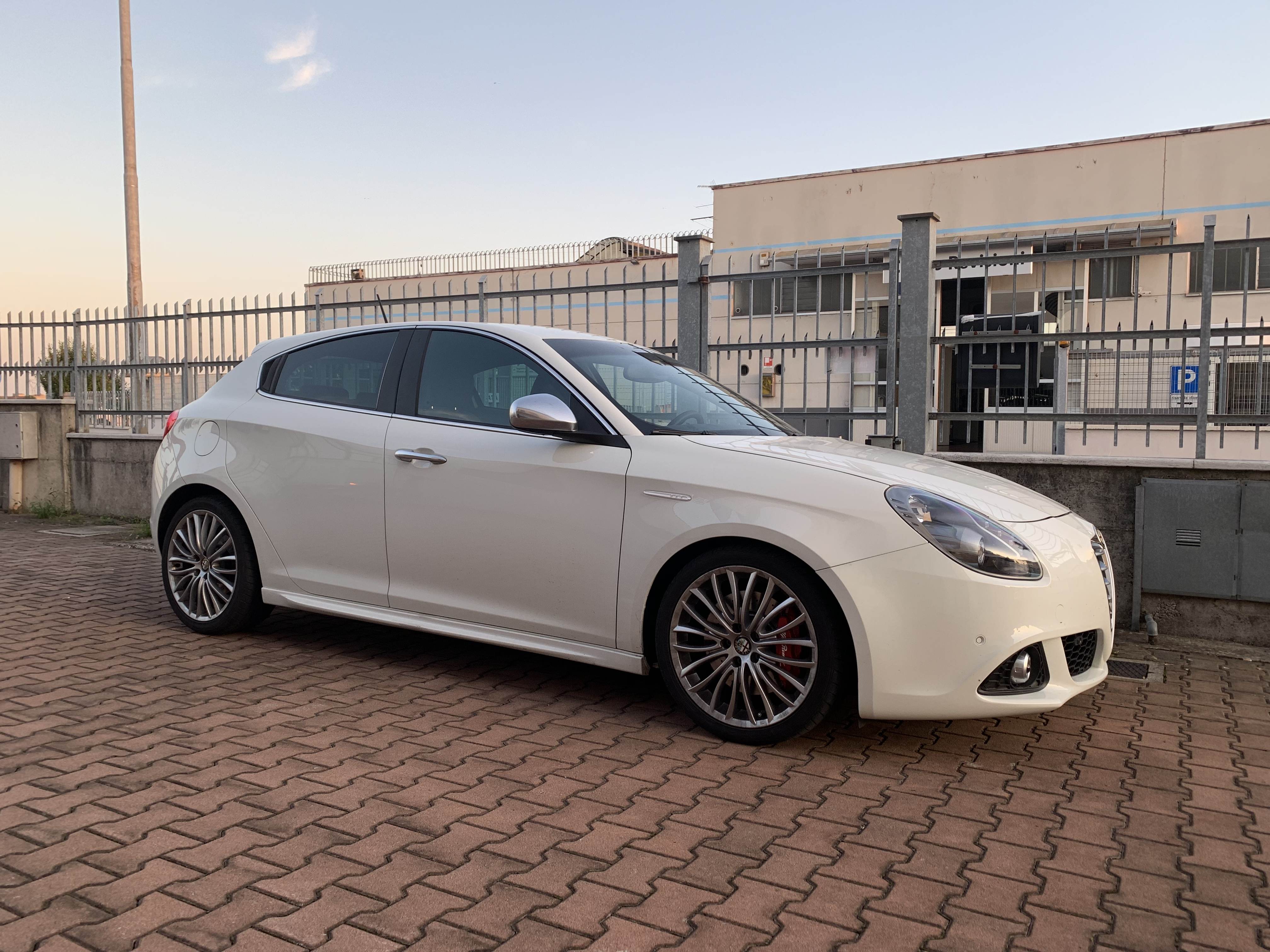

Appena montato assetto a ghiera st più silent block powerflex e biellette rinforzate, pienamente soddisfatto al momento, non è estremamente rigido anche se “si sente più tutto” perché per forza di cose si irrigidisce la macchina
    1 MB · Visualizzazioni: 360
Reazioni: mr_blue e PierBs
Bella, bravo... Si sente più tutto poi forse è dovuto più ai powerflex che agli ammortizzatori. Biellette rinforzate e regolabili o solo rinforzate?
