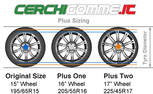

La macchina è IMMACOLATA... 147.000 KM è impossibile..... Pneumatici DOT mese e anno dell'immatricolazione.....
Ieri mi è capitata una gemella con cerchi da 18" e pneumatici 225/40.....
Ho preso due misure, la ruota ha un diametro 10mm. più della ns. con cerchi da 16"......
Sinceramente non credevo.....

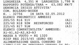

Le vostre gomme saranno piu usurate, oppure non montate gomme corrette come da libretto, indipendentemente dal diametro del cerchio quello della ruota completa deve rimanere lo stesso.
Vero... Non lo sapevo.... Cambiando cerchio + pneumatico il diametro della ruota è lo stesso.... Altezza da terra quindi invariata...
Pneumatici come da libretto....
Cerchi da 16 e 205/55....
Poi controllo quanto mi avete scritto riguardo assetto........
