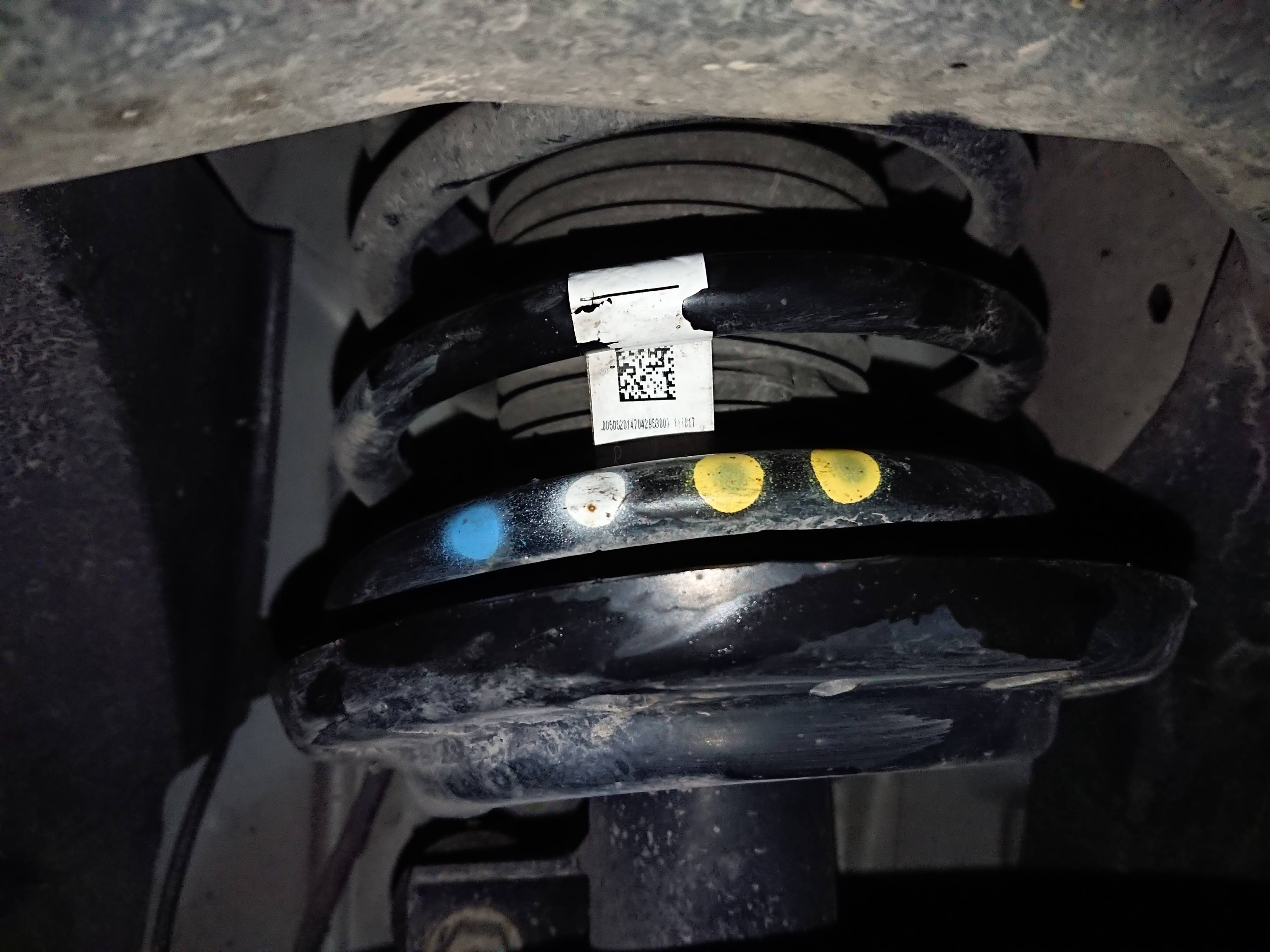

Sospensione anteriore.....

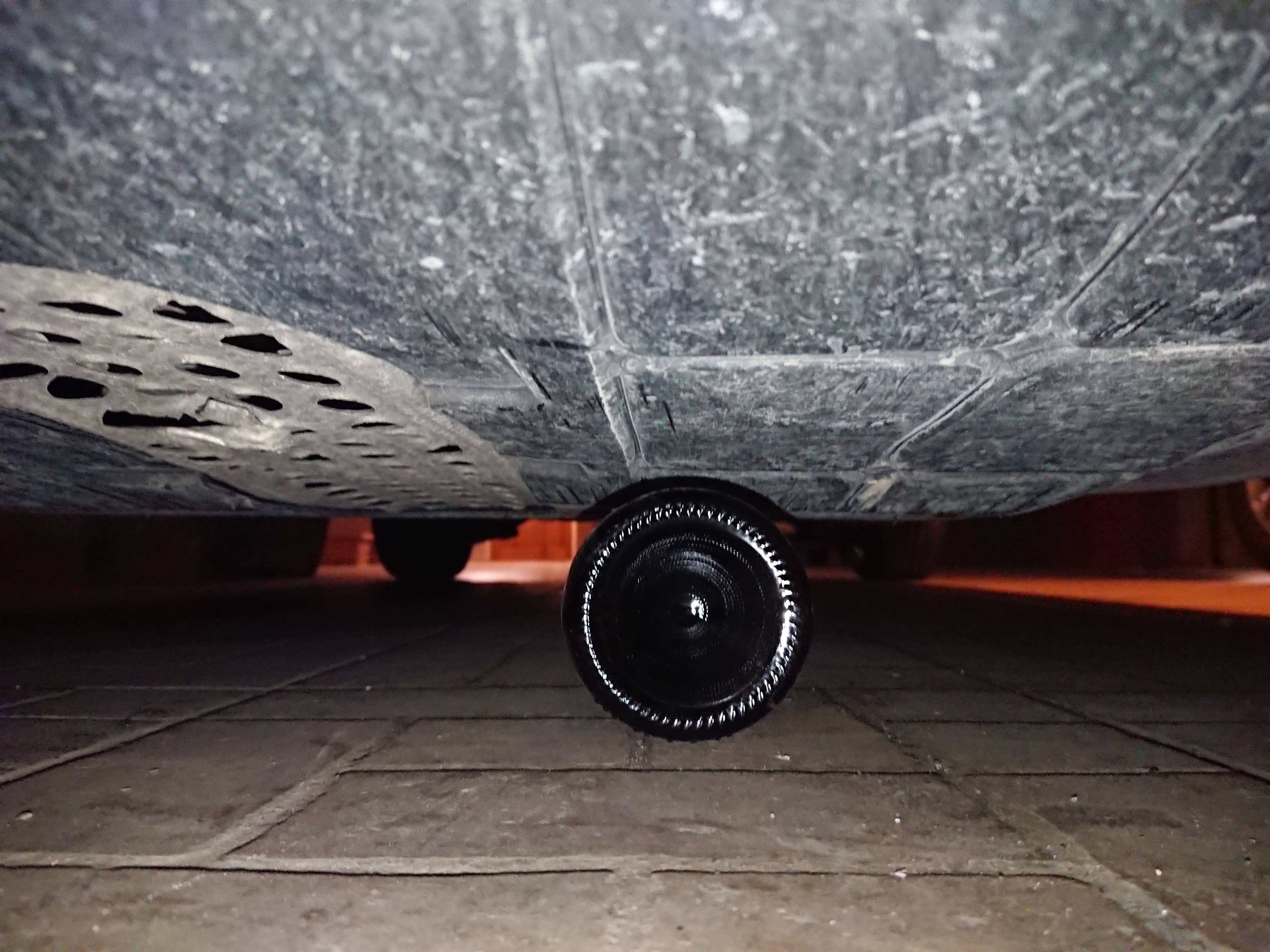

Una bottiglia di vino da 0,75 diametro 80 mm non passa tra pavimento e copertura motore....

...e se avesse solo ceduto un po il paramotore?
Reactions: Cristian. S
Sarebbe da sapere invece degli 8 cm. che abbiamo noi quanti dovrebbero essere....
Un paramotore attaccato lungo il perimetro con delle viti potrà cedere di 10.... 20 millimetri.......
staremmo a 10 centimetri..... sono ancora pochi......
Ciao se è una 2017 dovrebbe essere già una di quelle più alte o sbaglio? Secondo me siccome le molle sembrano originali, penso più a un leggero abbassamento per età, poi magari anche supporti più consumati, para motore leggermente più giù e tutto l'insieme ecco qui 2 cm più bassa.
Spero che i km siano originali.

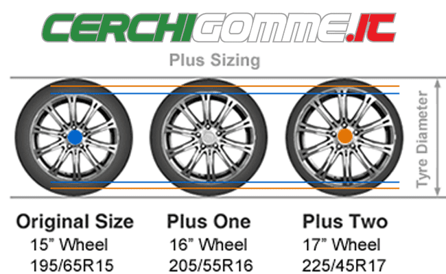

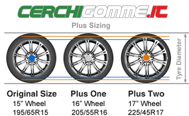

Riguardo cerchi e gomme boh... Io ho trovato l'immagine sotto che sembra dice che cambiando cerchi e pneumatici il diametro totale della ruota resta uguale....

I produttori di gomme hanno una marginalità da giocarsi nella costruzione, poi comunque i copertoni si consumano, quindi non sarà mai 100% uguale il rapporto tra diverse misure.
Meccanico che ha fatto il tagliando dice che li sente un po' scarichi.... Mi farà un preventivo per una coppia di Sachs...
Se devi cambiarli perché non monti dei B6 Bilstein non mi ricordo se si scrive così.
Più performanti ma stessa altezza con molle originali
