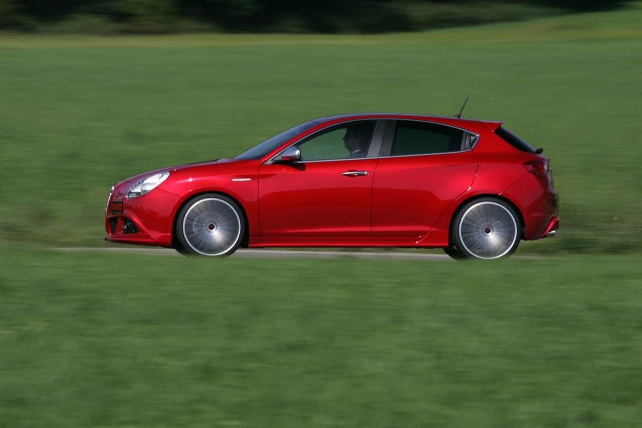

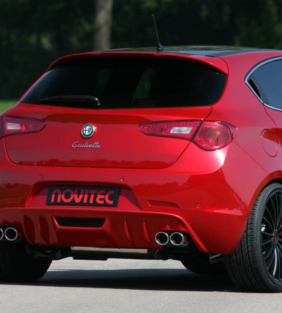

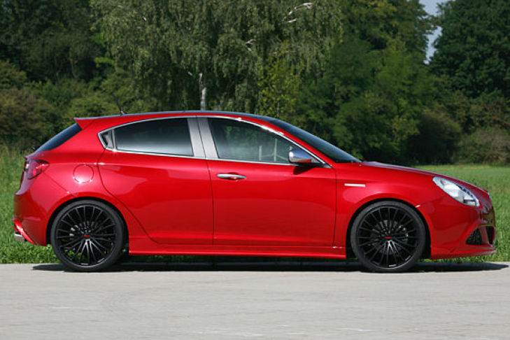

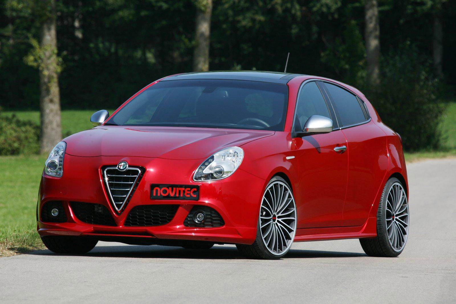

Questo é il risultato:

Le molle bianche novitec sono sempre Eibach e scendono di 40/45mm effettivi...
Le foto parlano chiaro.... Se poi cerchi di più guarda i coilover sul sito Che ti ho linkato.
