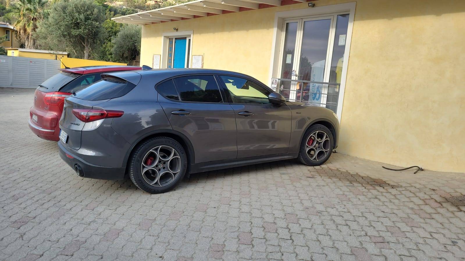

ciao a tutti,
propio l'altro giorno ho ritirato la mia stelvio con tutto l'assetto nuovo, Eibach Pro e Bilstein B6.
Non ho avuto ancora modo di fare un test serio ma per adesso sembra perfetta e per niente scomoda.
    180 KB · Visualizzazioni: 74
