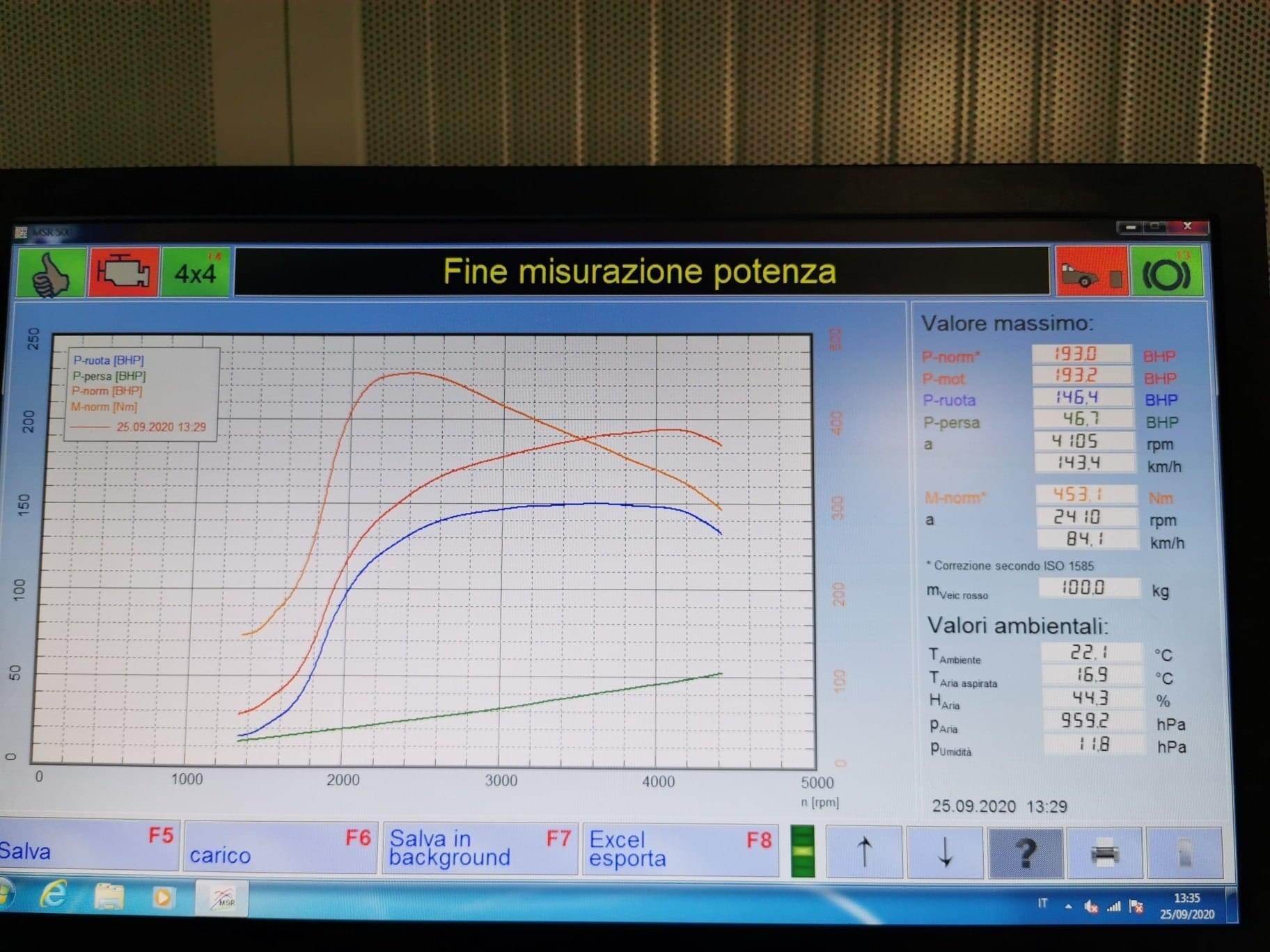

Curva di coppia veramente oscena, giusto per dichiarare 450 nm e poi abbassarla spudoratamente per arrivare a 150 ( che poi non sono ) cavalli.
Si vede che è pesantemente limitata ma, se hai una Giulia AT8, avrai notato come per il 90% del tempo la vettura stia tra i 1500 ed i 2300 giri circa.
Ed in quel range avere questa curva di coppia fa si che la sensazione non sia quella di una vettura da "soli" 150cv ma ben più brillante.

Questa la curva di un 180cv stock
Visualizza allegato 212137
Interessante come il picco di coppia di questo 180cv stock sia stato registrato a circa 2400 giri....bel al di sopra del regime dichiarato....francamente a giudicare dalla mia macchina (parlo "a sentimento", non avendola mai rullata) non l'avrei mai detto, visto che il grosso della spinta, nel mio caso, mi pare concentrata proprio a cavallo dei 2000 giri scarsi, diciamo tra i 1800 e poco più di 2000, grossomodo in linea coi dati dichiarati dalla Casa....salendo a 2400 mi pare che inizi già a spingere meno....
Saranno affidabili questi banchi prova? O meglio, la fase iniziale della rullata siamo sicuri che fornisca dati attendibili? A vedere dai numeri misurati nel range 1500 - 1800 mi pare che i valori siano oggettivamente troppo bassi.....

Interessante come il picco di coppia di questo 180cv stock sia stato registrato a circa 2400 giri....bel al di sopra del regime dichiarato....francamente a giudicare dalla mia macchina (parlo "a sentimento", non avendola mai rullata) non l'avrei mai detto, visto che il grosso della spinta, nel mio caso, mi pare concentrata proprio a cavallo dei 2000 giri scarsi, diciamo tra i 1800 e poco più di 2000....salendo a 2400 mi pare che inizi già a spingere meno....
In realtà per evitare di stressare eccessivamente la trasmissione il picco iniziale avviene dopo in quanto l’accelerazione iniziale avviene attorno ai 1800 giri.
Se metti una marcia alta e dai gas a fondo dai 1500 diciamo ti rendi conto che il massimo della spinta arriva poco prima dei 2000 giri.
OK quindi le misurazioni fatte in questi banchi prova "after market" non sono attendibili per il primo intervallo di funzionamento, e lo diventano grossomodo a partire dai 1800 - 2000 giri in su...
Per un diesel che dà il suo meglio talvolta a 1500, è un pò limitante....
