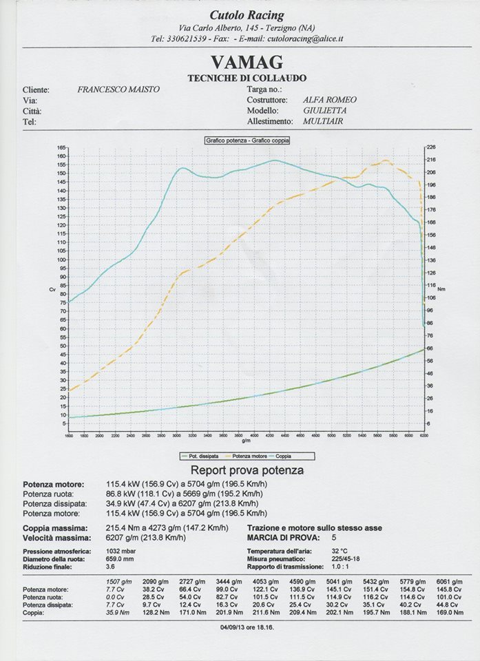

dopo essersi presi il mio vaffa! stranamente mi hanno mandato il grafico 1148195_622379214449315_1447187252_n.jpg
Se non ci sono errori (ma ne dubito ..), è tutto peggiore rispetto all'originale, la coppia max è inferiore e a un regime molto più alto, la potenza max è inferiore, poi il limitatore "originale" stacca a 6500 g/m esatti non a 6207 , la Vel.max si raggiunge in 6°, non in 5°; Comunque la potenza "persa" è oltre il 25%, ma te ne accorgi subito se l'auto va peggio, appena la riprendi, non occorre nessuna prova al banco. Ciao !!!!
infatti secondo sto test la mia auto e ridotta male! se fosse tutto reale ci dovrebbe essere qualche serio problema al motore! ma dovrebbe accendersi qualche spia no?? invece nessuna spia(mentre sul banco erano tutte accese e era completamente avaria) nessun rumore strano, e nessuna marcia tira male! insomma se fosse messa cosi male come faccio a fare lo 0-100 in 7/8sec.!
Beh non t si accendono segnali di avaria, perché non è che il motore abbia problemi.. Hai una centralina che gli da dei comandi più "addormentati"!

Buongiorno ragazzi mi sono riletto tutta la discussione e se non ricordo male c'è un problema nel rullare la Giulietta con rulli solo all'anteriore (oltre al fatto che non abbia accesso le ventole) perché se le ruote posteriori sono ferme, la centralina manda segnali di avaria e quindi non puoi rullare in Dinamic. Forse anche per questo aveva mentre rullava le spie di avaria accese. C'è un video di un preparatore di Bergamo che spiega perfettamente il motivo tecnico mentre sta rullando una Giulietta con un noto presentatore TV di rubriche sportive.
Se trovo il video metto il link sempre che ci riesco.
Ciao
Necessità di banco prova ad assi collegati, le ruote devono girare in perfetta sincronia
