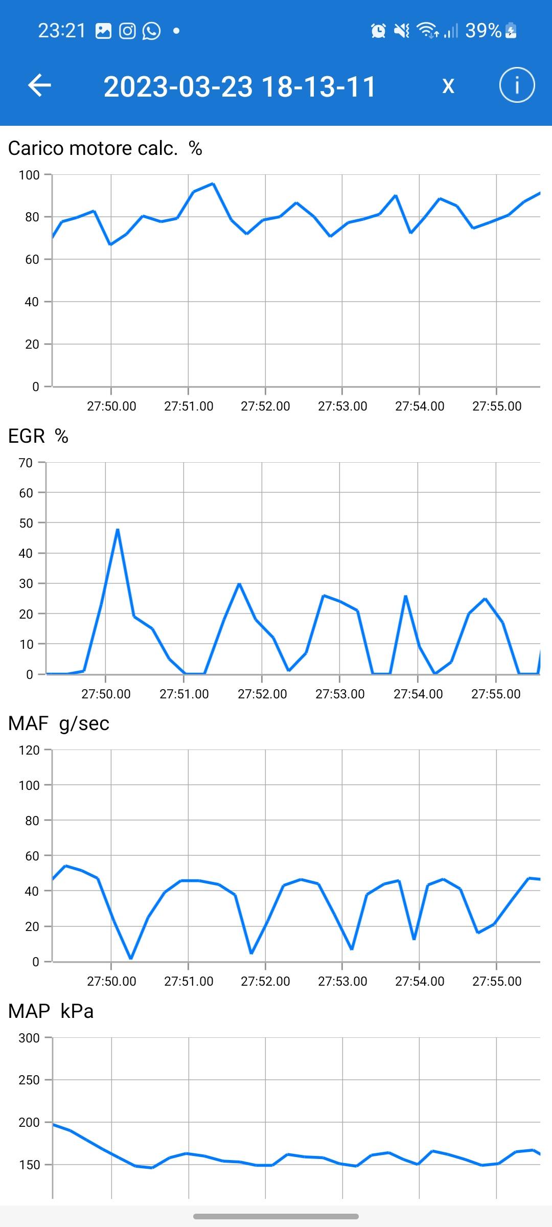

Pubblico uno screen di come si comporta l egr quando ci sono quei singhiozzi, quando era in funzione ovviamente, escludendola non ho nessun seghettamento.
    146.7 KB · Visualizzazioni: 143
Con quale applicazione generi quei grafici da smartphone?

Ah dimenticavo uso un app che sia chiama car scanner con una seriale Bluetooth.
