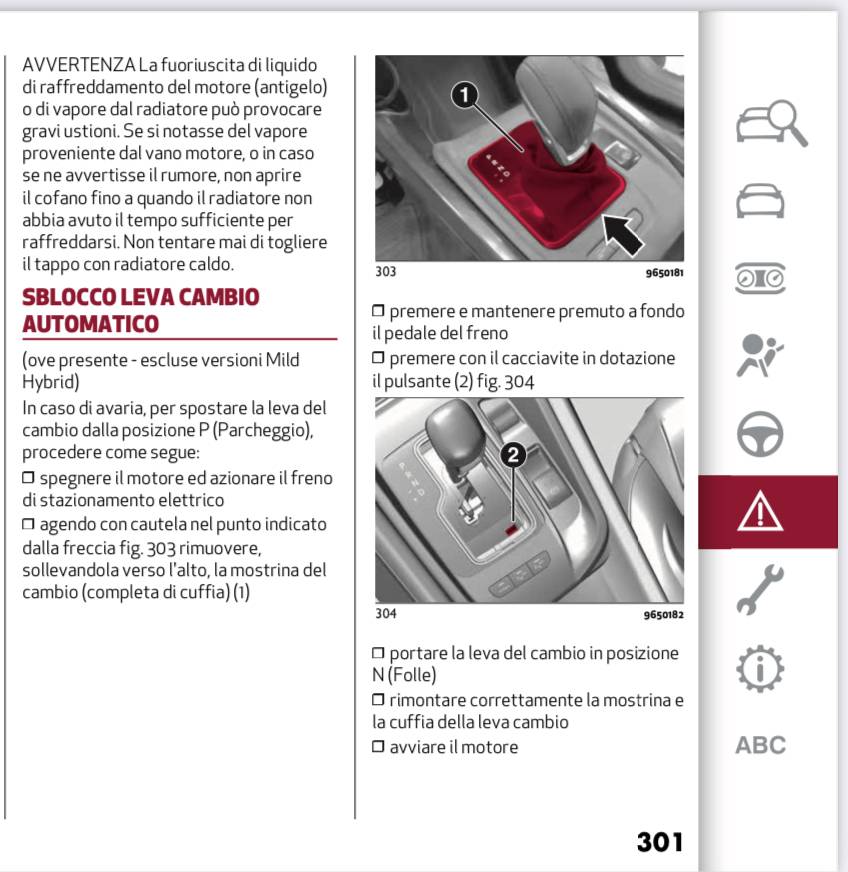

Con Tonale non so, ma con Giulia mettere l'auto sul carro attrezzi, qualche problema al cambio (anche grave) può capitare, a meno di non coricarsi sotto l'autovettura ed inserire l'apposita vite nel filetto preposto per lo sblocco meccanico del cambio, cosa che ho già sentito che un addetto al carro attrezzi si è rifiutato di fare. Di sicuro preferisco rischiare di pagarmi io una batteria, piuttosto che rischiare una rottura al cambio. Comunque in qualche documento consegnato all'acquirente deve esserci scritto che in garanzia non si può attuare la procedura di emergenza indicata sul LUM. Se è scritto in un documento interno ALFA giuridicamente non vale nulla.

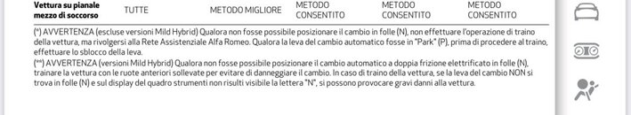

Sul LUM dice che questa procedura vele solo per le plug in e non per le mild Hybrid per le quali non è prevista nessuna procedura di sblocco
Cavolo, non ci avevo fatto caso...
