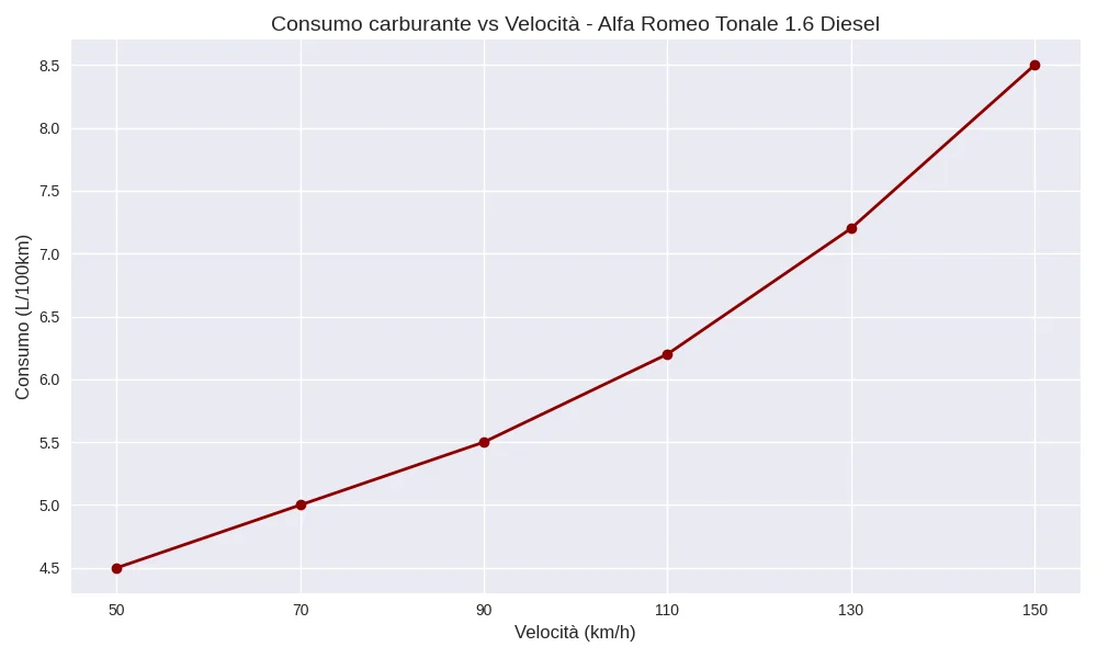

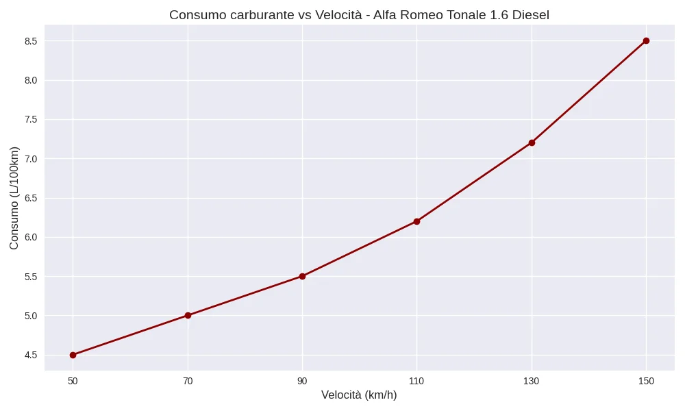

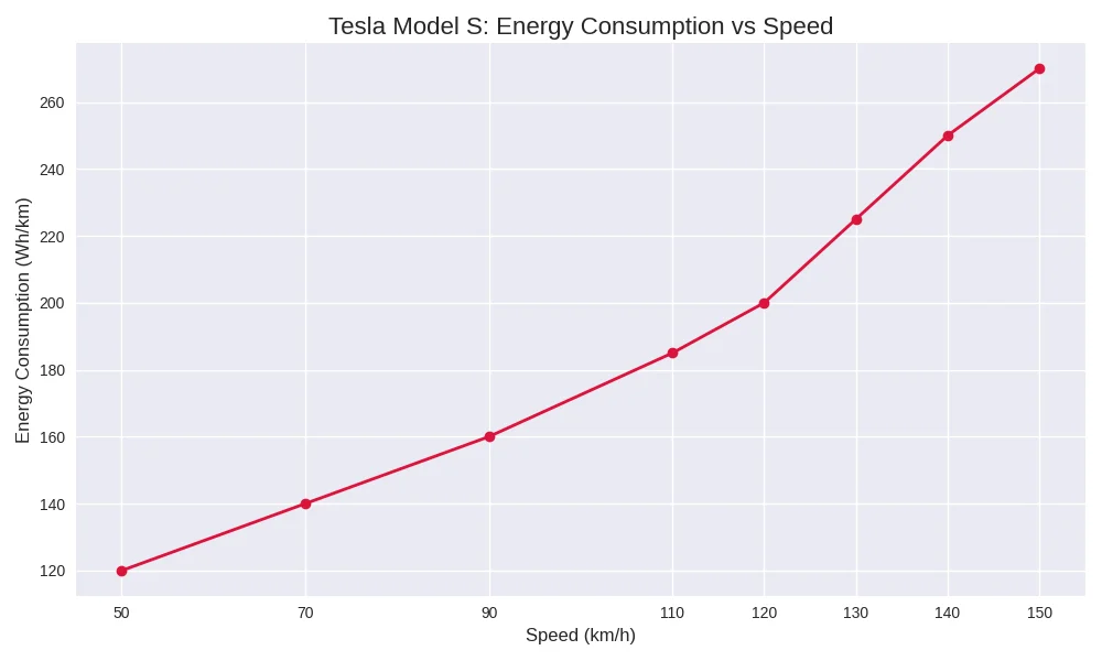

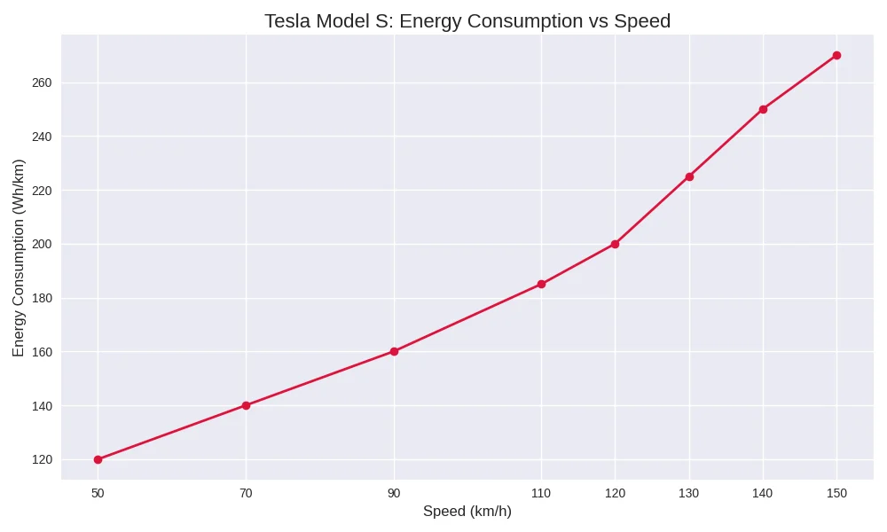

a me paiono simili le curve.. sicuramente sbaglio qualcosa
E' corretto, sono simili.
All'aumentare della velocità i consumi aumentano per qualsiasi mezzo non in modo lineare ma esponenziale.
Questo perché l'effetto della resistenza aerodinamica cresce con il quadrato della velocità e la potenza necessaria cresce quasi con il cubo della velocità.
Oltre i 90km/h-110km/h (dipende dall'aerodinamica dell'auto) l'effetto della resistenza aerodinamica diventa predominante rispetto alle altre resistenze di avanzamento, e tra 90 e 130 i consumi possono potenzialmente anche raddoppiare.
Peraltro con un SUV come la Tonale aumentano di più che con una berlina più filante.
Aggiungi il fatto che una diesel parte da consumi ("equivalenti") più alti a basso carico (dove le elettriche sono molto più efficienti) e che a medio carico (100–130 km/h) invece entra nella zona di massima efficienza (sopra peggiora molto di più).
Mentre il motore elettrico mantiene la stessa efficienza.
Quindi la differenza tra il consumo di un diesel a basso carico ed a 130km/h è minore (rispetto ad una elettrica) e la curva ha una pendenza minore.
Quindi le curve sono simili (e non può essere diversamente perché l'effetto della resistenza aerodinamica diventa prevalente), ma cambiano le pendenze con cui aumenta il consumo all'aumentare della velocità. E nelle elettriche la pendenza è più elevata, cioè il consumo aumenta di più rispetto alla situazione di basso carico.
