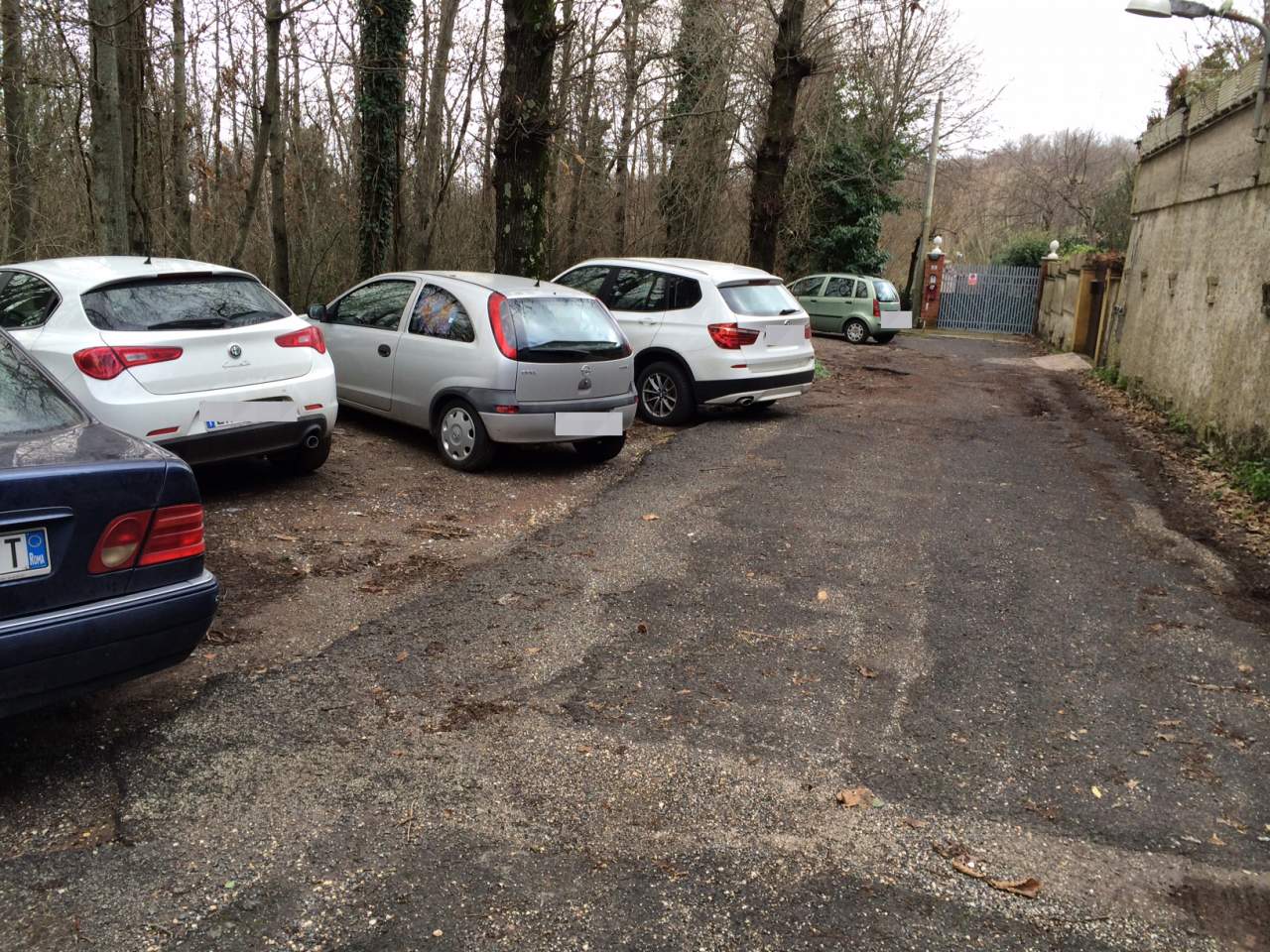

Ragazzi...ma che dolci vi state preoccupando per me ahaahah... Comunque la macchina è ancora li..in pratica è impantanata nel parcheggio sotto casa..è ieri alla fine ho preso un altra auto di famiglia per muovermi..sto aspettando che spiova perché da ieri che piove senza mai fermarsi..vediamo se oggi pomeriggio riesco a mettere un pratica i vostri consigli.. Proverò prima a dare una pulita sotto le ruote levando fogliame a far sedere di dietro i miei genitori..se nn vaa traino..anche se nn posso applicare una spinta uguale ed opposta essendo la macchina un parcheggio a spina devo trainarla con un altra macchina che per mancanza di spazio sarà messa a 120 gradi rispetto alla mia..e sta cosa nn mi convince molto... Le catene poi non le ho..comunque poi faccio una foto se riesco... Grazie a tutti

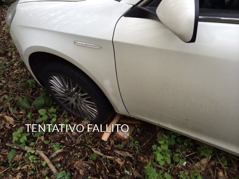

allora vi aggiorno, macchina sbloccata dopo varie prove...peso di due persone dietro con tasselli di legno infilati sotto la ruota, nada.
peso di due persona aventi non lho fatto perchè lho letto solo ora che era meglio metterli davanti ma penso che nn sarebbe cambiato poiche ho provato anche a trainarla con il gancio, ma niente da fare..slittava..
il fatto è che praticamente era assestata con la parte sotto della macchina su un manto di terriccio e fogliame.

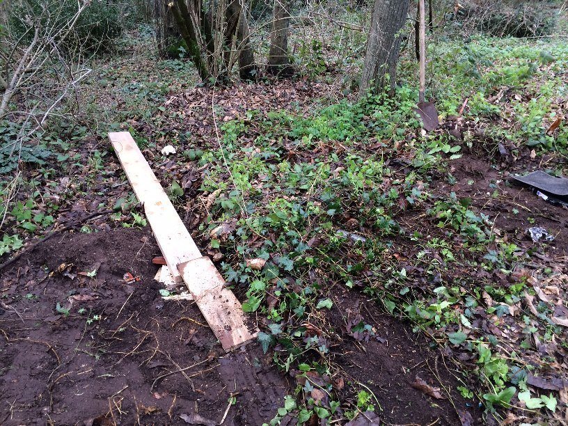

ho risolto alzando da entrambe le parti con il crick e mettendo due belle pale di legno lunghe.. nella foto che allego se ne vede solo una.

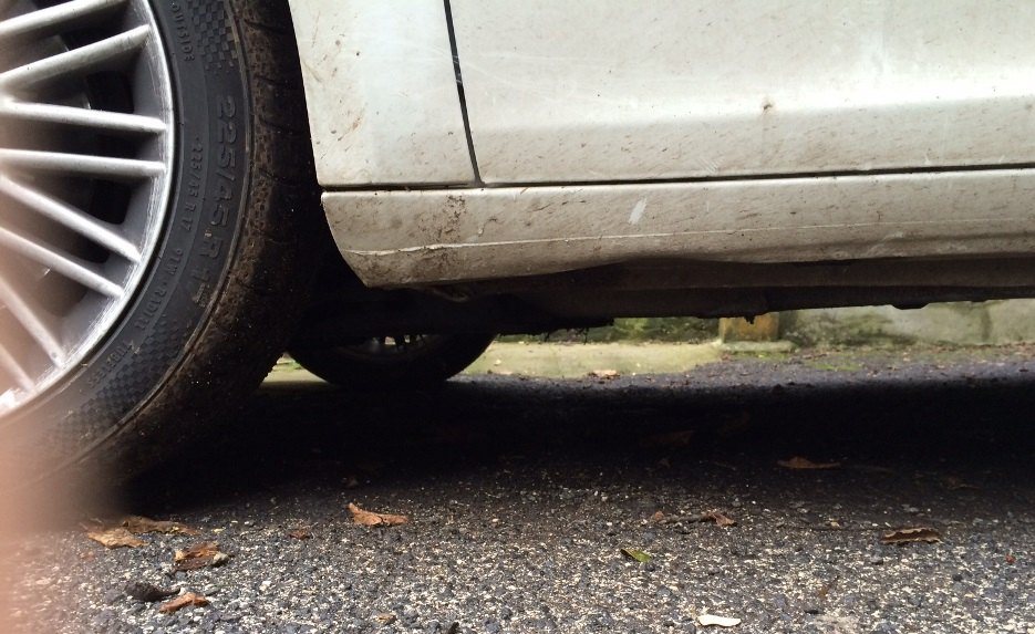

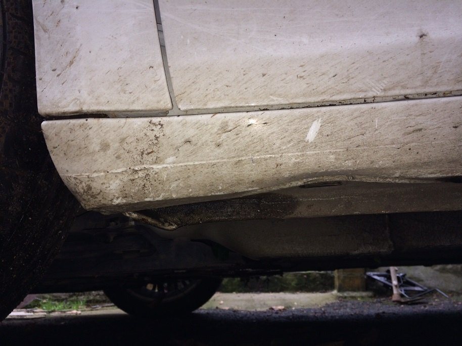

per alzare la ruota sinistra credo di aver messo male il crick, troppo esterno....nella vecchia auto c'erano delle posizioni che si riconoscevano passando la mano, dove piazzare il crick, qui non sapevo dove metterla...nella ruota destra poi ho capito che va incastrano poco piu dentro con praticamente una fascia dell'auto che va ad incastro dentro al crick... infatti sotto la ruota sinistra ho piegato un po la carrozzeria, pensate dia problemi? (allego foto) ha senso farlo riparare?

Ma quel danno lo hai fatto tu col crick???
si nino
il crick lo ha messo sotto li e giustamente s'è piegato sotto il peso dell'auto.... vael la pena farlo riparare? di vedere si vede poi decidi tu..
