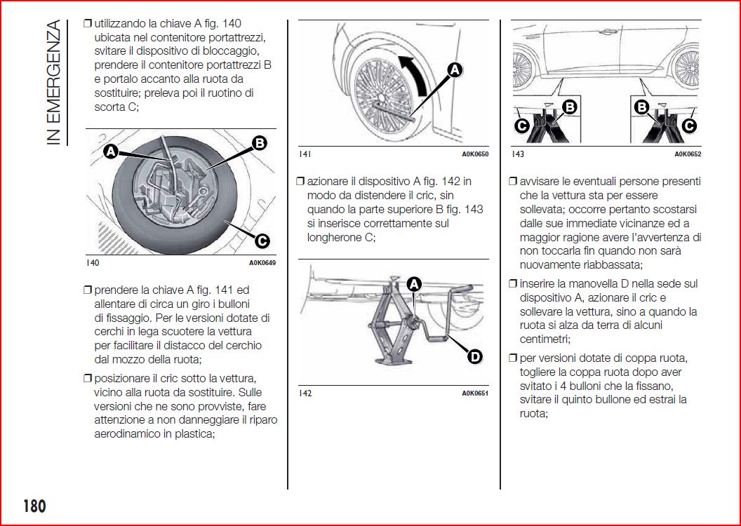

Be nn era facile capirlo..nn c'è scritto da nessuna parte..
mi accorgo frequentando il forum che quasi nessuno legge il libretto d'uso e manutenzione.
Alla sezione cosa fare in caso di emergenza è tutto spiegato
#46
Che dice il libretto??
Inviato dal mio GT-I9070P utilizzando Tapatalk
#48
eccolo :
#50
Provare il cric solevando la macchina da terra e dare uno sguardo al ruotino è stata la prima cosa che ho fatto quando ho ritirato la macchina dal concessionario.
