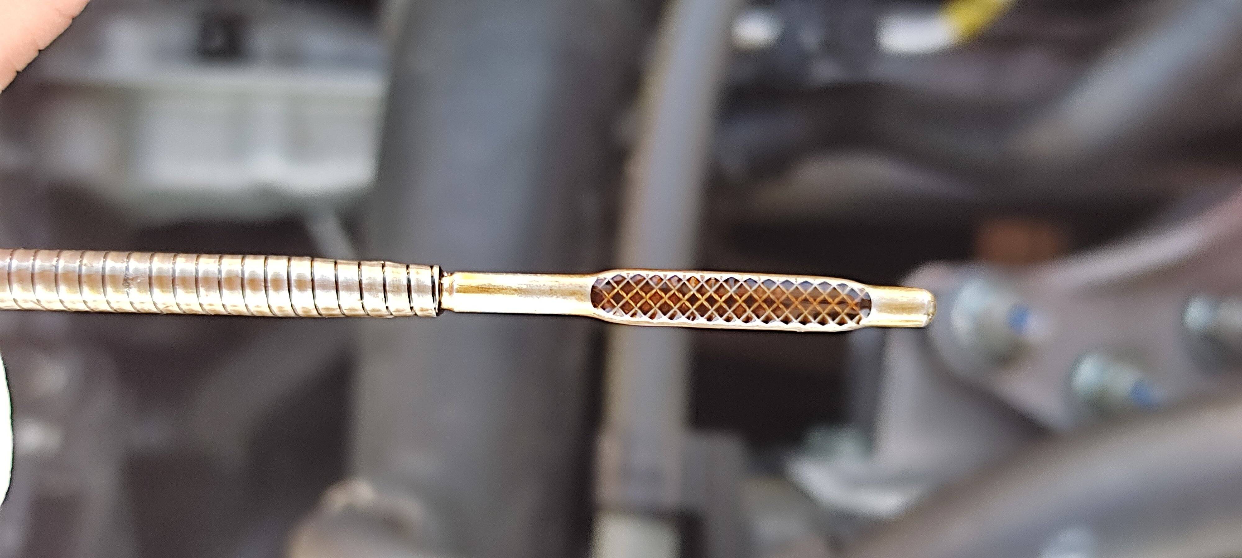

Olio motore dopo circa 6mila km dal cambio, sembra pulito, tagliando fatto a 52mila, al massimo faccio fare anche prova compressione, se mi dati i valori di compressione al PMS così da confrontarli e vedere, se mi dite pure come tirar via il carter distribuzione do un occhio anche lì, tra 20 giorni la devo rifare con tutto il kit dayco, ogni singolo cuscinetto, anche ruota libera alternatore...

Oggi con un collega abarthista abbiamo visto, per lui il motore è ok, forse cinghia leggermente allungata che devi sostituire a breve per l'età
