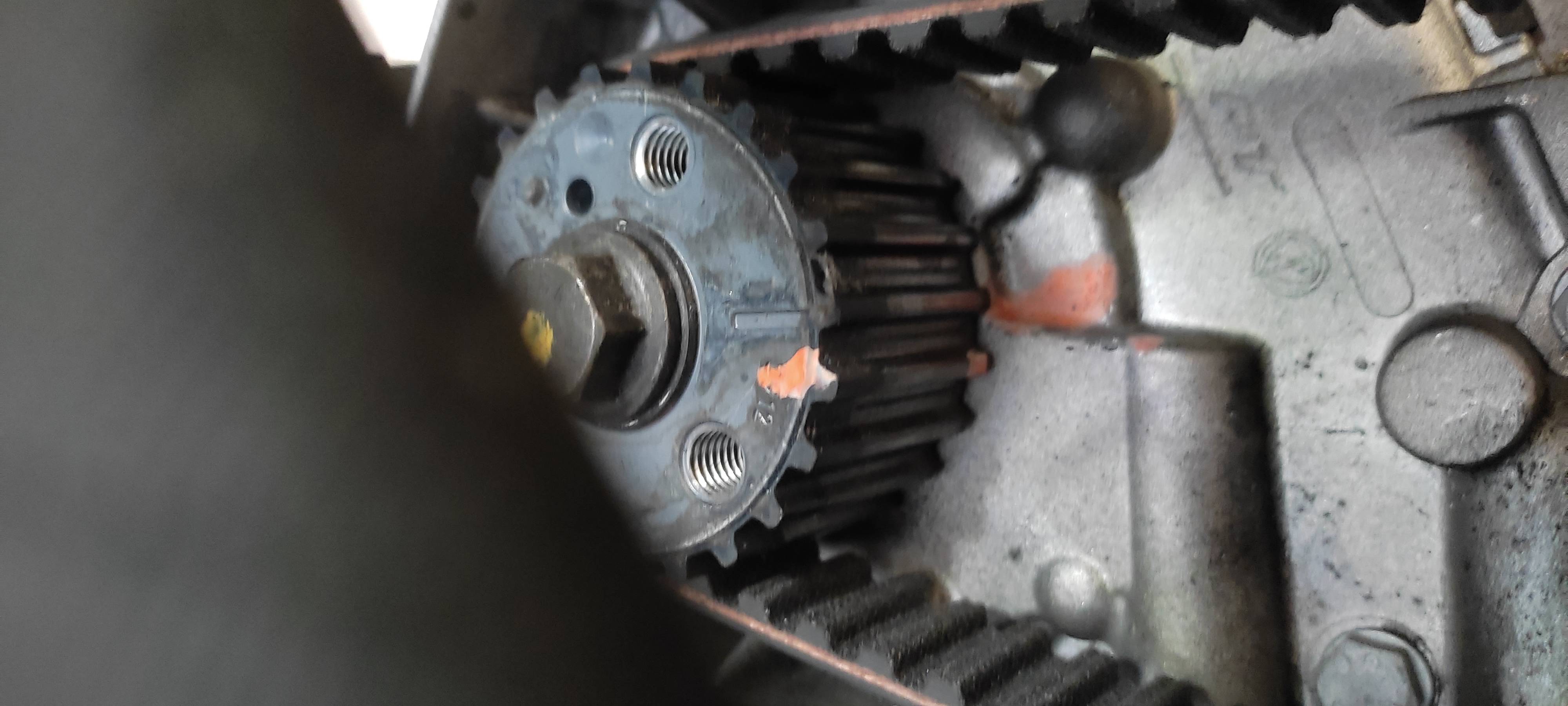

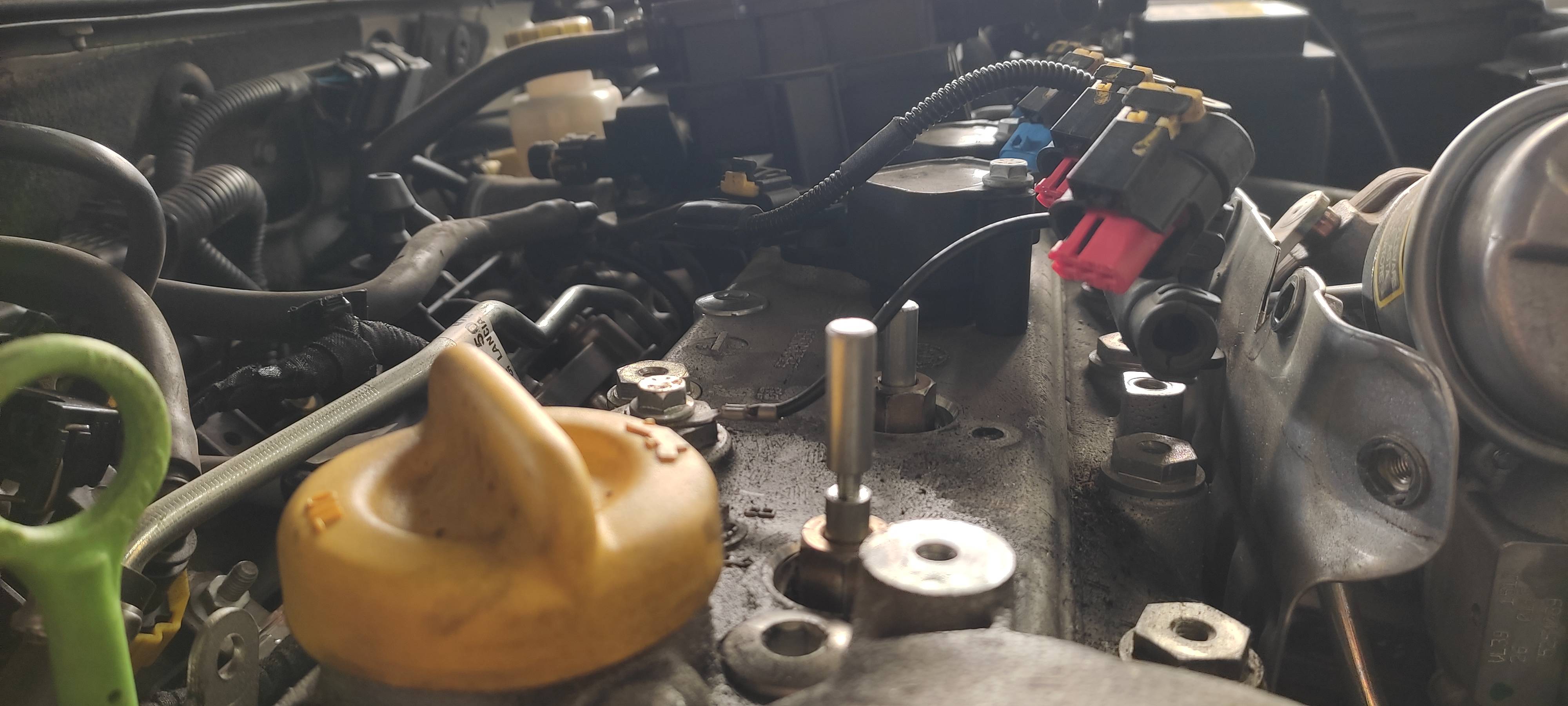

Errore p0017, al 99,9% cinghia distribuzione stirata
errore generico, potrebbe anche essere altro. Ma poiché ha 8 anni è da cambiare assolutamente, indipendentemente da km percorsi
Reactions: kormrider
Si, ma il motore gira bene, la turbina carica 0.8bar perché in protezione... Sto usando torque ma devo settarlo bene.. lambda e sensore alberi in testa nuovi, reset errori ma rimane
Allora distribuzione fatta, l'albero motore era in ritardo di un dente dalla fasatura standard, la cinghia si era allungata come sospettavo. Ma nessun dente mancante
