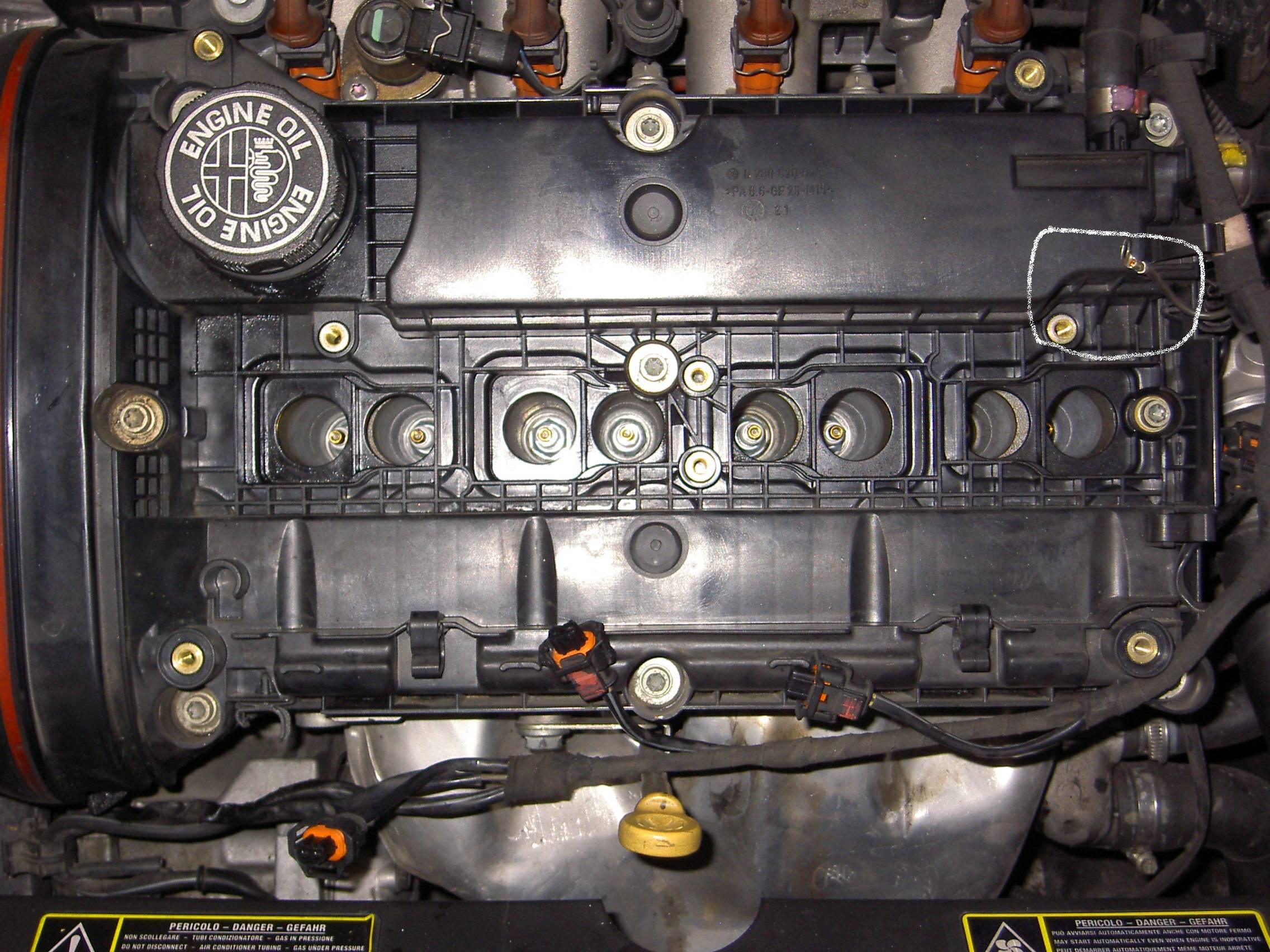

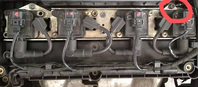

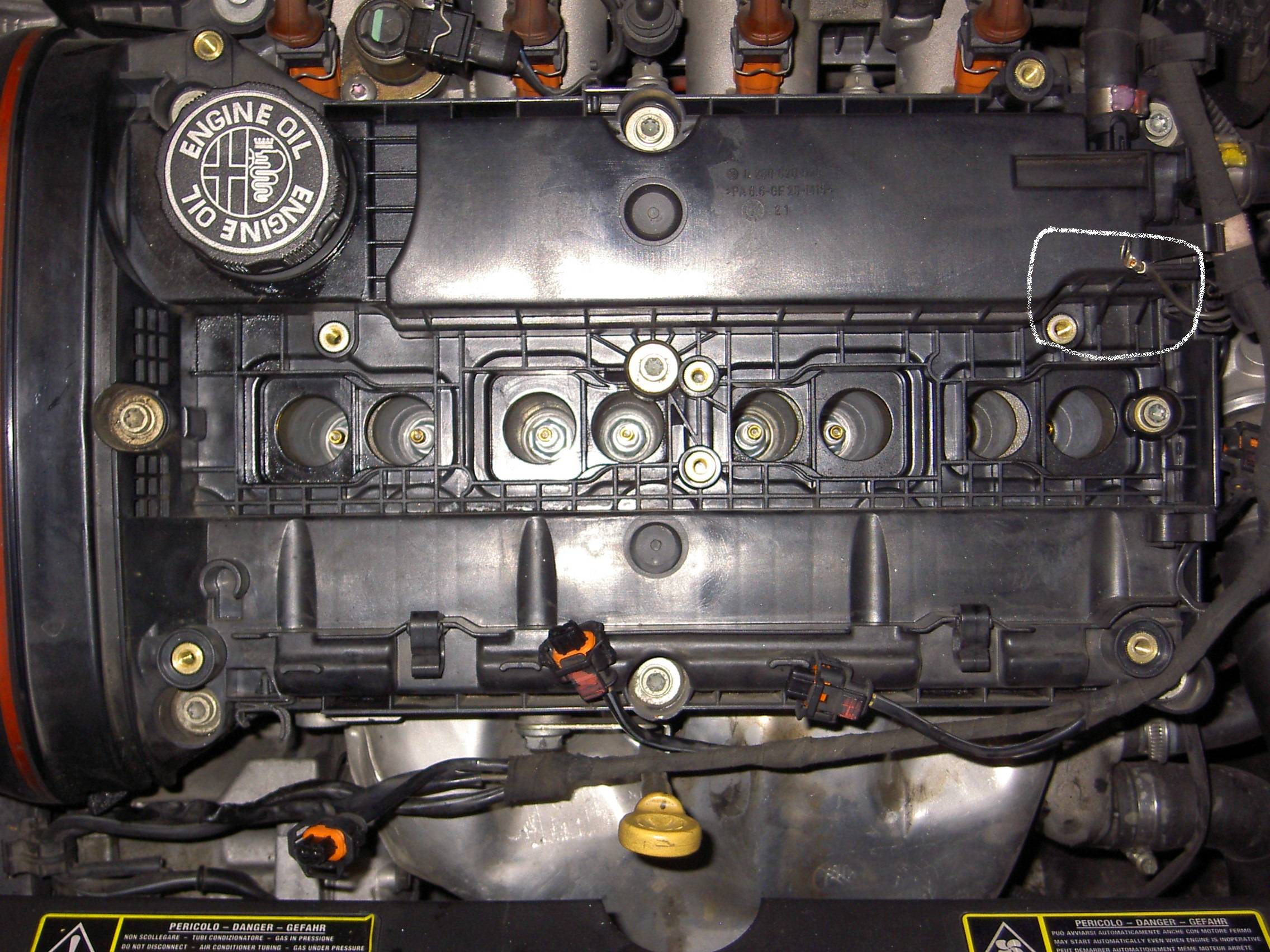

La bobina del 4° cilindro se non ricordo male ha la massa. Controlla di aver serrato il connettore con la vite come nella foto di seguito.
Oltre a controllare di aver collegato bene i cablaggi delle bobine, assicurati che le pipette delle candele siano in buono stato.
Si è vero esiste un cavo di massa ma non dovrebbe influire sul funzionamento del motore in quanto le bobine sono alimentate da 2 cavetti che se non ricordo male uno è una massa e l'altro è l'alimentazione.
Visualizza allegato 226980
Magari lasciandola scollegata la centralina riceve qualche valore alterato e lo interpreta come anomalia? Io pensavo più ad una situazione simile non sapendo concretamente cosa possa comportare lasciare quella massa scollegata.
