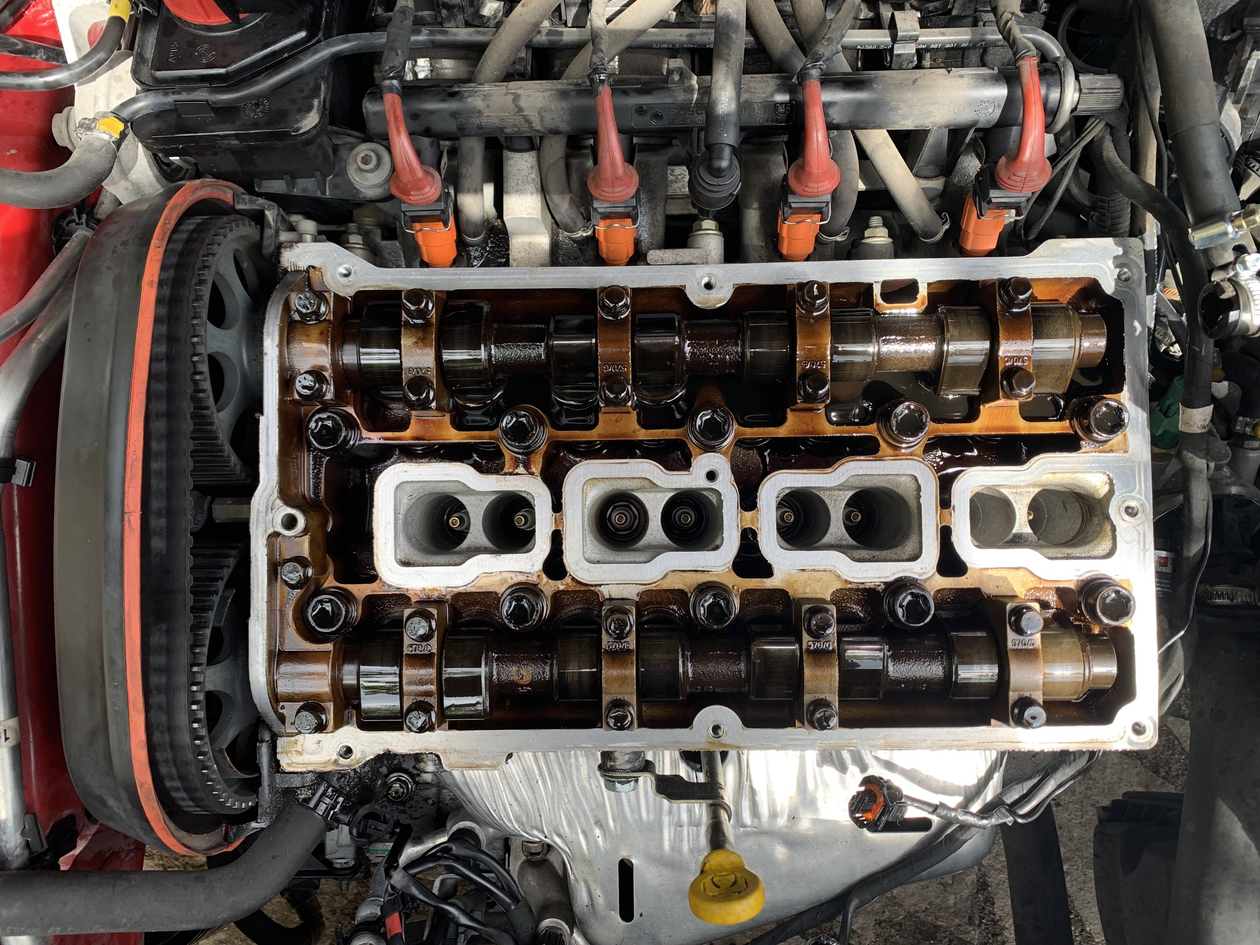

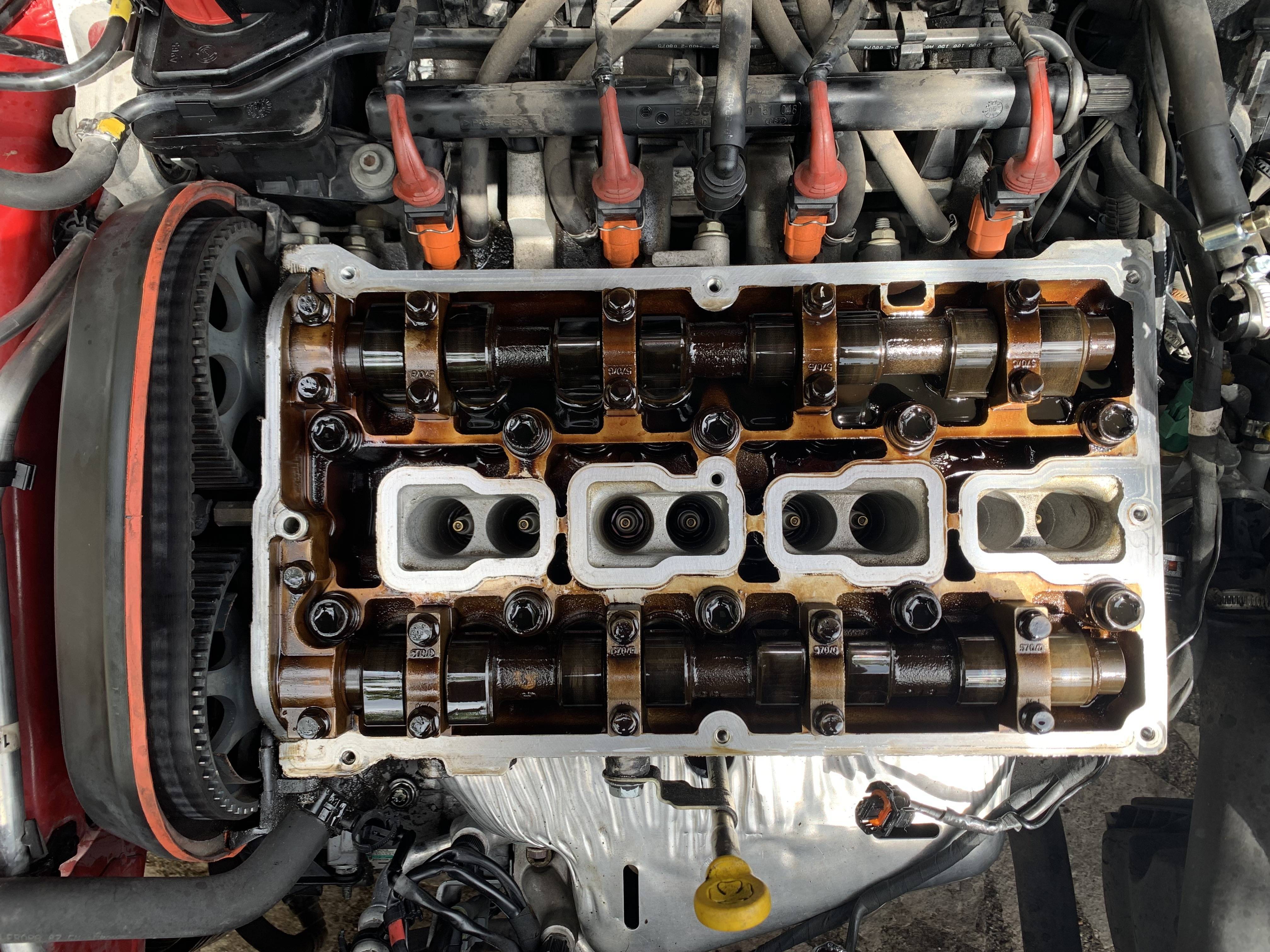

(Curiosità) Ma da quanto tempo ce l'hai? La zona punterie sta immersa nei fanghi... c'è molta morchia in giro, non oso immaginare cosa ci sia all'interno della coppa...
Visualizza allegato 226938
da poco più di un anno, la settimana scorsa ho fatto il tagliando olio+ filtro e prima di scaricare quello vecchio ho fatto girare anche un additivo per una pulizia più "completa".
finito il tagliando la macchina funzionava bene. ma è rimasta ferma per qualche giorno. l'altro ieri lho presa e non andava bene ; faticava ed era piu rumorosa e vibrava... come se andasse a 3 cilindri.
cosi ho deciso di guardare le candele e nei fori c'era un bel pò di olio (motivo per il quale ho deciso di cambiare anche la guarnizione). ho cercato di pulire il più possibile prima di svitare le candele.
probabilmente le candele non sono mai state cambiate erano devastate.
