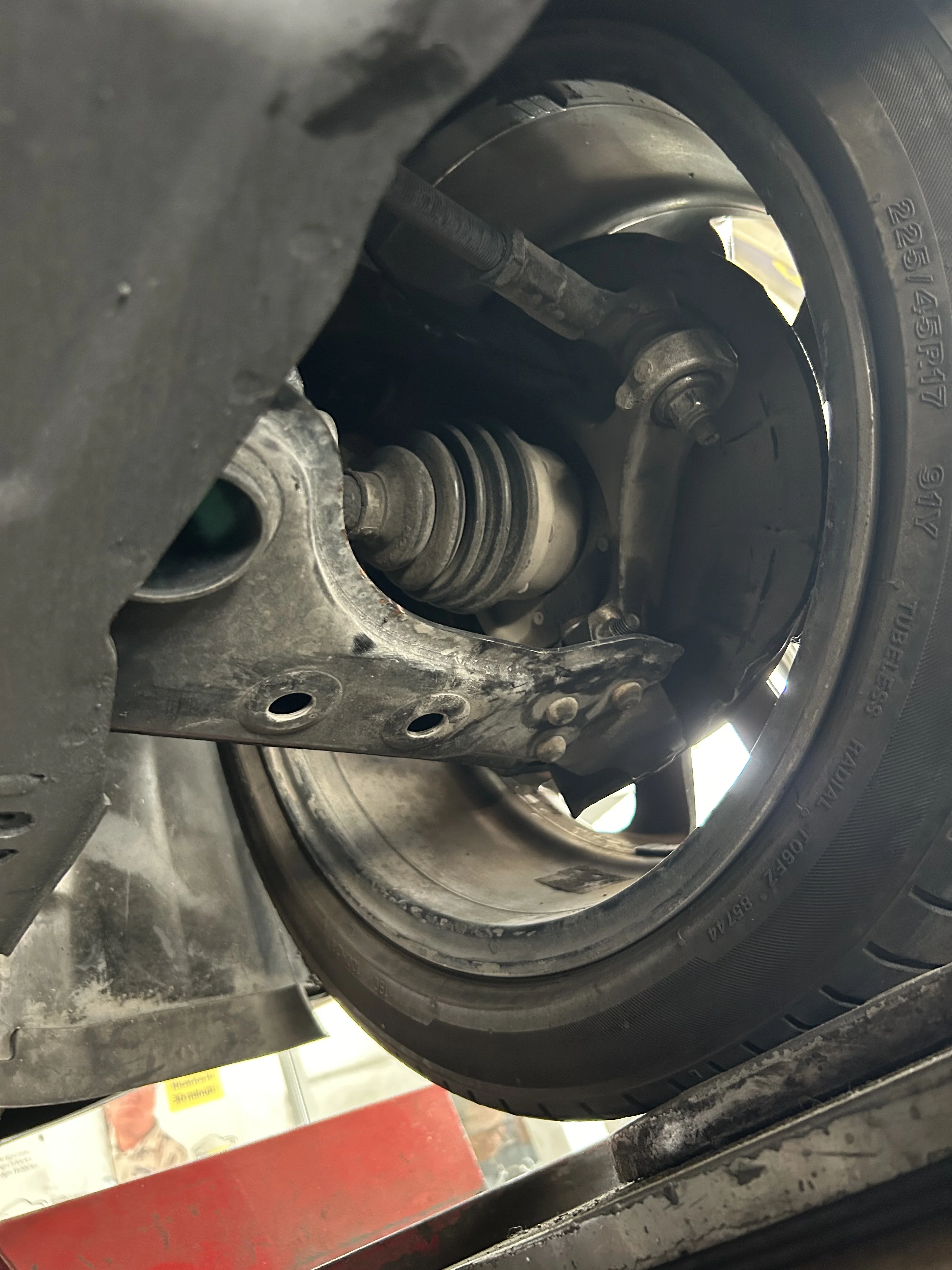

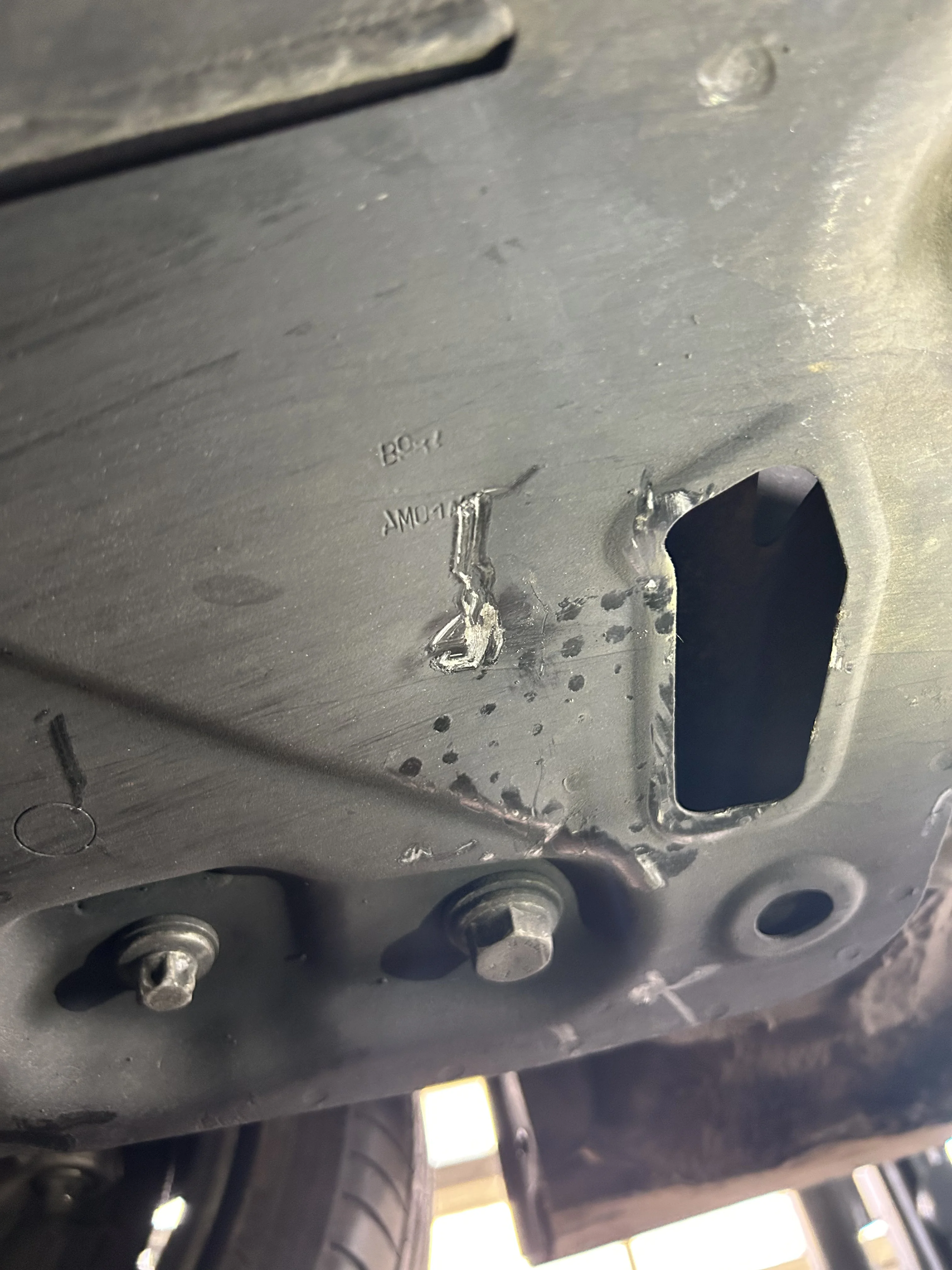

Spero sia stata messa in dima, mi resta solo andare di nuovo dal carrozziere che me l’ha riparata perché dopo la prima convergenza mi disse il gommista che per lui non era un problema di assetto ma di Chassis con una botta sotto e un braccetto che secondo lui era piegato (poiché il carrozziere me l’ha sostituito con uno non nuovo). Quando sono andato dal carrozziere lui ha detto che l’auto andava dritta e bastava solo svitare un po’ lo chassis e il braccio veniva avanti. Queste sono le foto dello chassis e braccetto.
Se il carrozziere ha la soluzione non vedo perchè non la metta in atto e sviti ciò che ritiene meglio... l'importante che riesca a riportare l'auto sulla retta via...
Mi pare di capire che l’urto sia stato piuttosto significativo; pertanto, se il veicolo non è stato posizionato in dima, è molto probabile che non sia stato possibile ripristinare con precisione la geometria originaria della scocca.
Per quanto riguarda il componente usato, ritengo che non sia affidabile, poiché anche un urto di lieve entità può causare deformazioni negli attacchi alla scocca.
