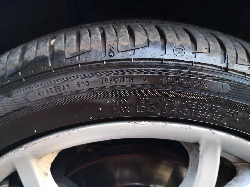

oggi ho invertito le ruote anteriori sull asse e la mito non tura piu a almeno proprio una cosina impercettibile ma dopo 200 mt. quella di destra a sinistra e quella di sinistra a destra. vi mando una foto , sapete dirmi che vuol dire questa scritta : treadwear 500 traction a temperature A .
ora mi trovo l anteriore sinistro che punta treadwear in avanti e quello destro che punta temperature A in avanti . prima erano invertiti e la macchina tirava a destra.
qualcuno mi sa spiegare?

ok , quindi sono bidirezionali?
#7
Ma per forza.. se sono gomme direzionali devono girare nel senso di rotazione indicato dalla freccia. Quelle scritte che ci leggi sopra lascia stare che non c'entrano niente, sono solo diciture tecniche relative alla classificazione di usura in base alla temperatura.

Magari se posti una foto completa dello pneumaatico si può capire meglio...
