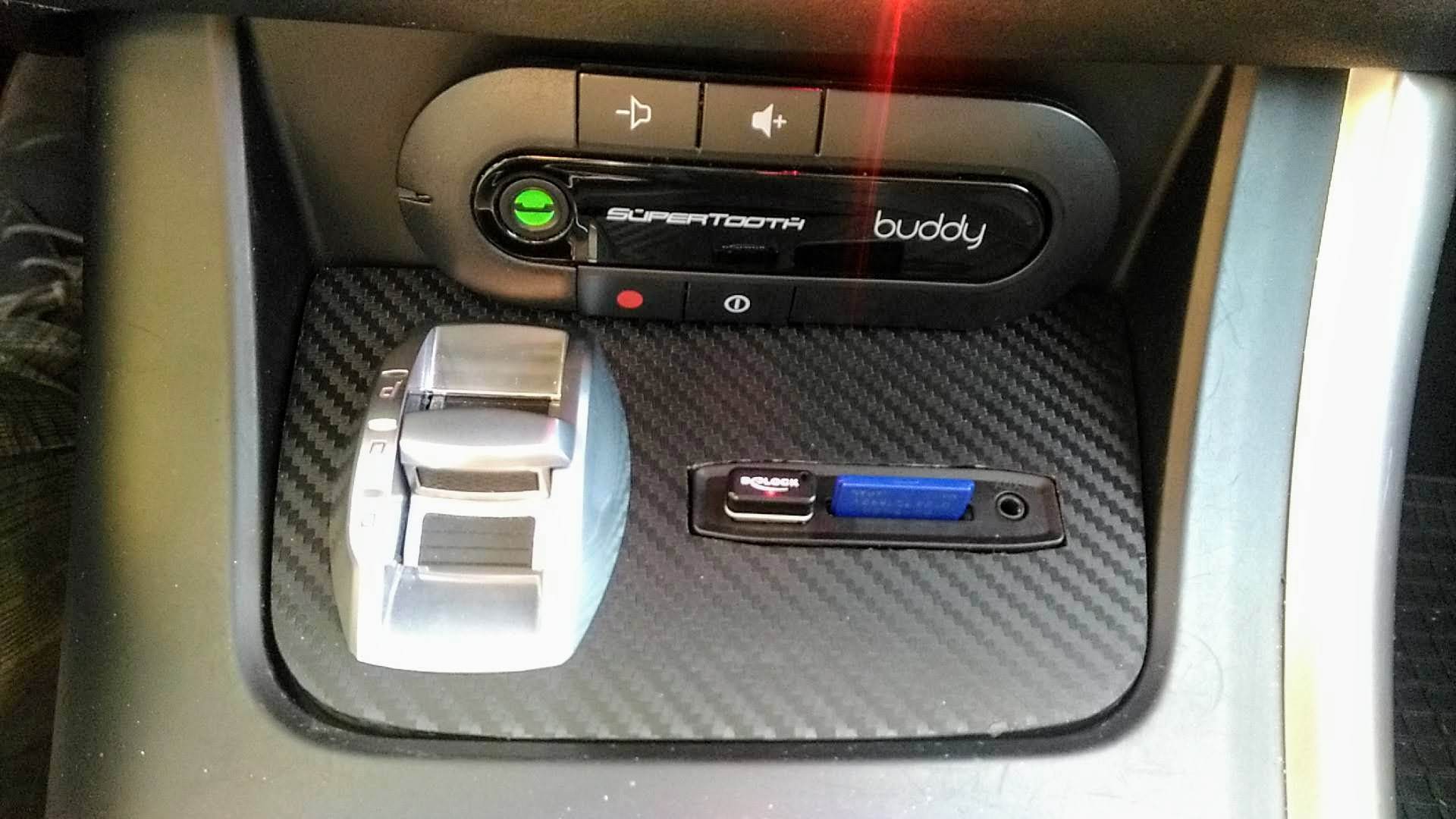

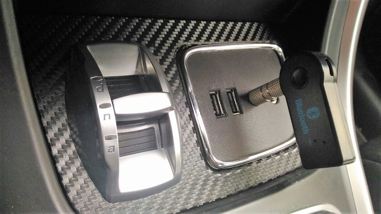

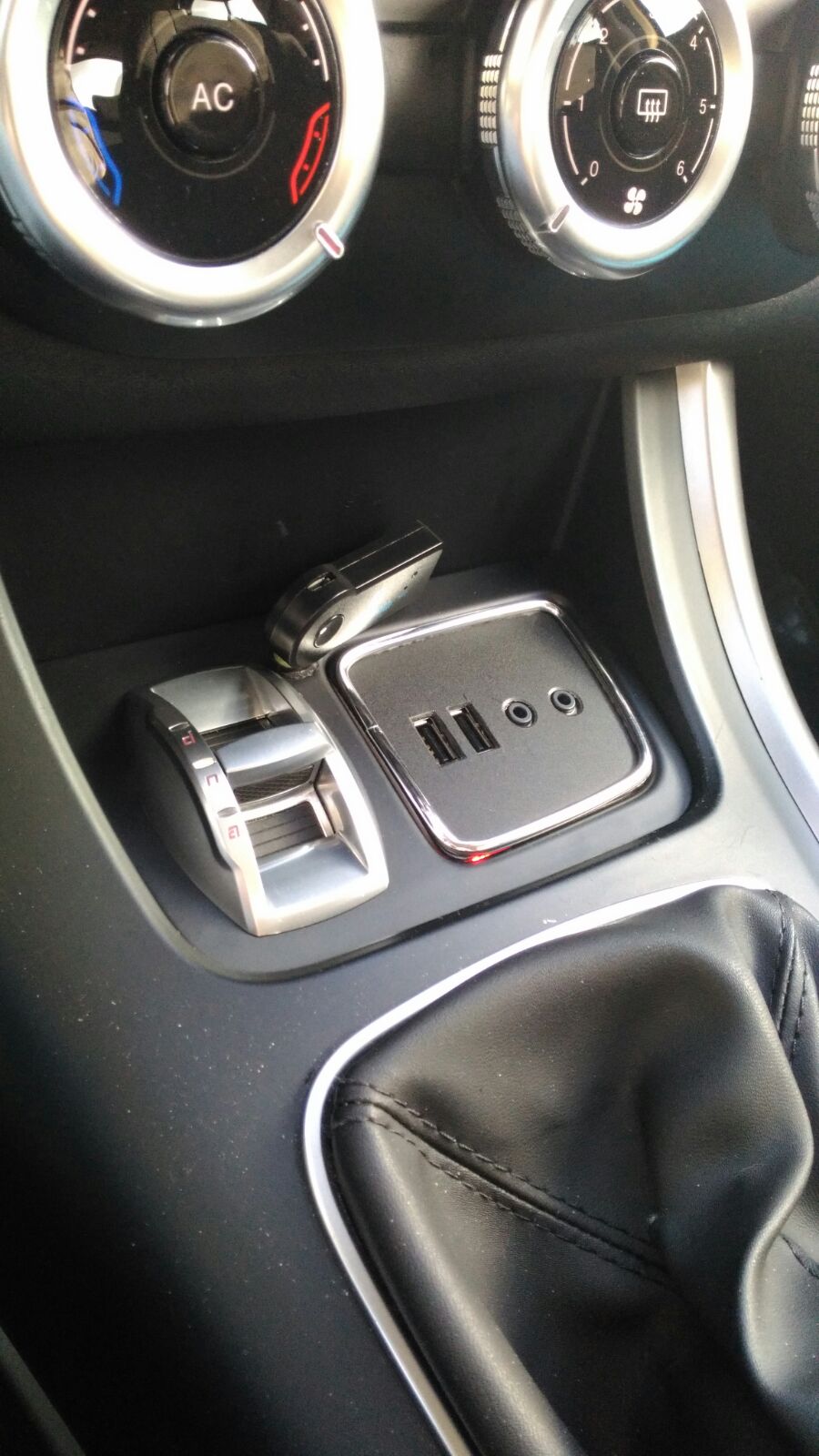

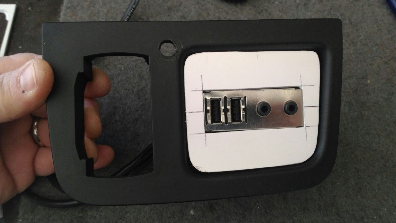

Salve, riallacciandomi a questa discussione, forse sfuggita visto l'entusiasmo che ho registrato, Datasheet Integrato stereo Giulietta ,volevo condividere con Voi, questo piccolo lavoretto.

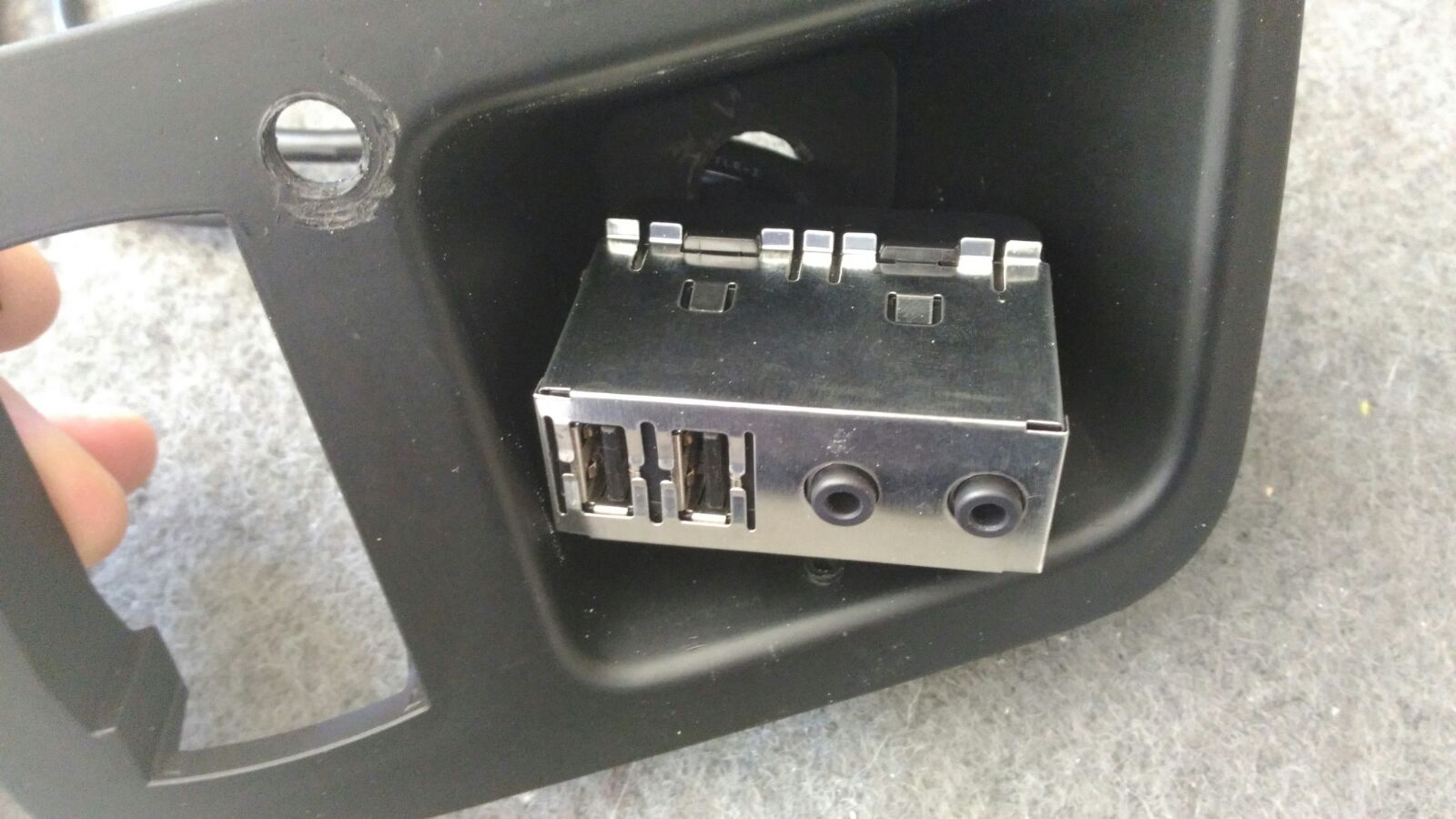

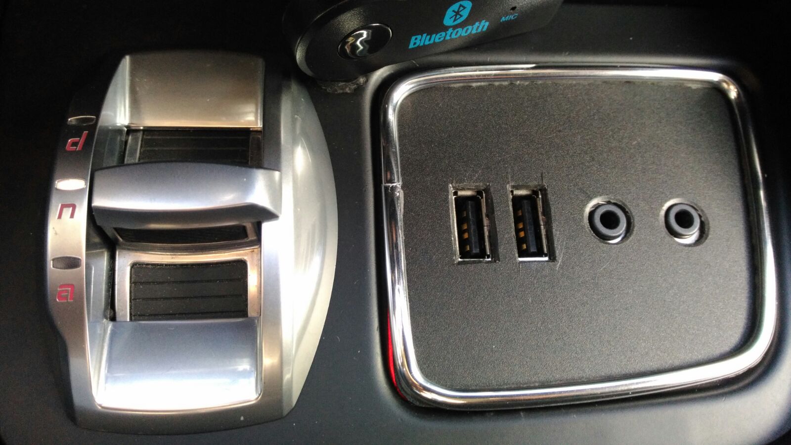

Due prese USB (solo per ricarica), e due prese Aux collegate direttamente allo stereo Originale dell'auto.
Senza nessuna interfaccia, è possibile sfruttare l'amplificazione dello stereo, per pilotare un ingresso audio, collegandosi direttamente al circuito integrato dello stereo, escludendo completamente l'autoradio. (puo e deve restare spento altrimenti si miscelano le sorgenti audio)

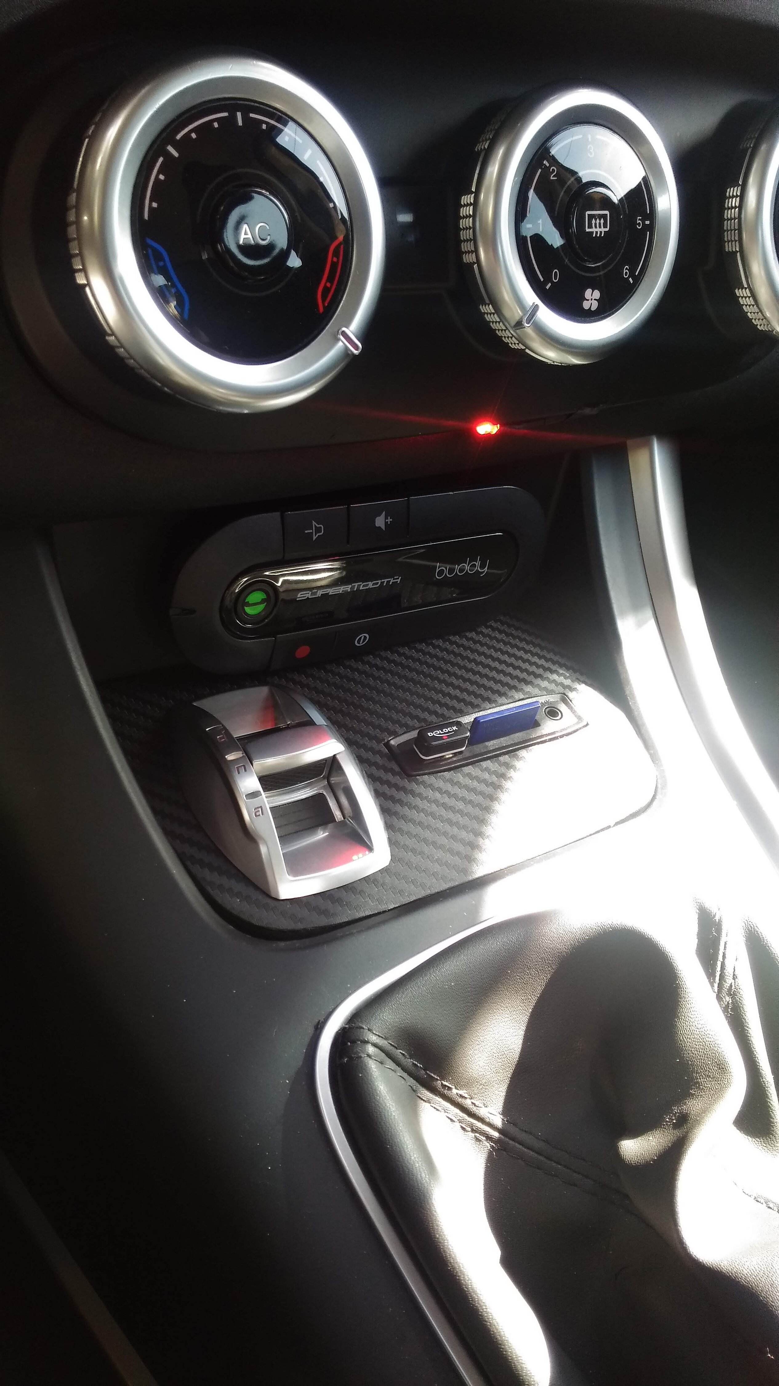

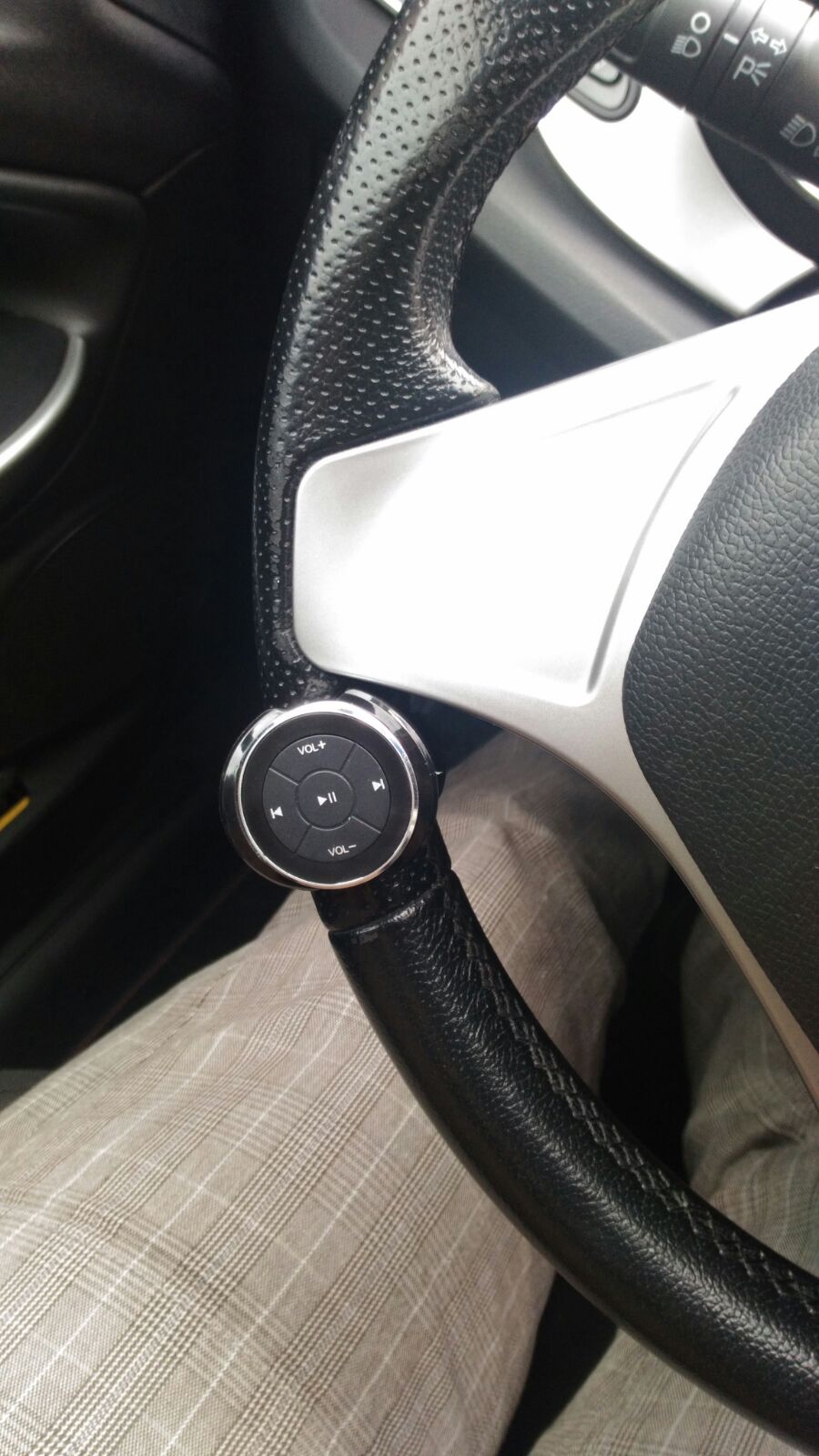

Sulla presa Aux, è poi possibile inserire un piccolo adattatore bluetooth per inviare l'audio dello smartphone e, sempre tramite bluetooth, gestire volume play/pause e traccia avanti ed indietro dello smartphone, bypassando completamente l'autoradio. (ho usato un piccolo comando bluetooth per smartphone)
N.B. ovviamente le prese aux son alimentate dai 12 volt più opportuno riduttore di tensione.
N.B. non fate caso al buchetto sulla mostrina e dove sia ora collegato il Dongle Bluetooth.
Inserisco alcune foto, che son più esplicative....
Fatemi sapere cosa ne pensate.
