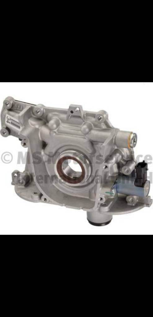

Ho fatto una ricerca, questa dovrebbe essere la pompa olio del 2.2.
Il problema potrebbe venire da quel connettore nero?
Aggiungo che multiecuscan come commento di errore mi ha messo corto circuito +12, controllare cablaggi.
#6
Domanda ho lavorato sui cablaggi Infotainment, non credo che possa essere cusa del problema.....?!?
ENG Custom lo esclude...
#7
Non credo centri altri hanno avuto problemi di questo genere mi sembra ho letto ancora sul problema nel forum..
