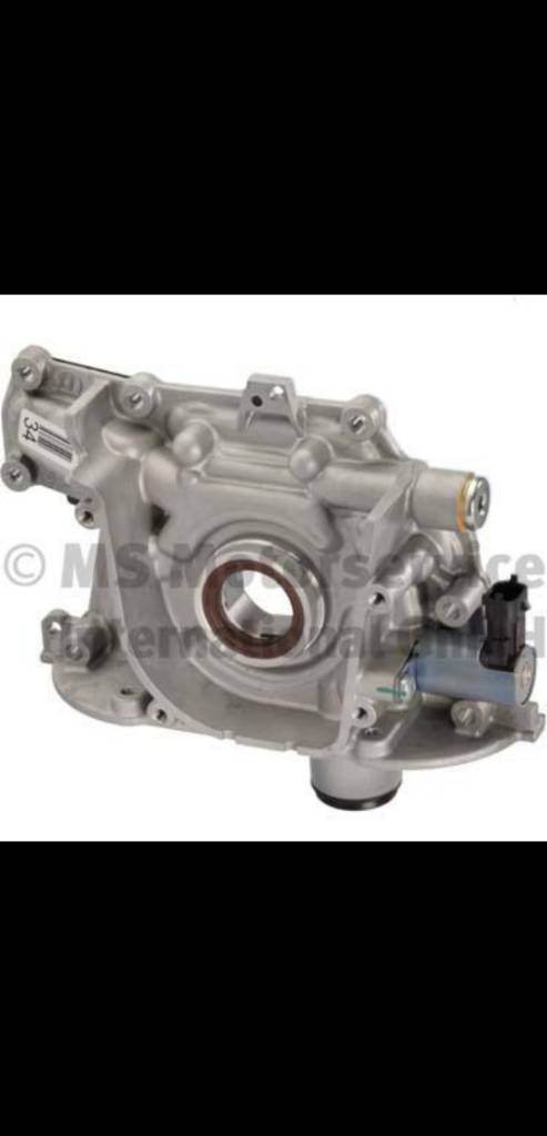

Avaria comando pompa olio a portata variabile 2.2 jtdm
Può essere comunque aggiornamenti o no un giro in concessionaria per controllo e meglio farlo..
Reazioni: davidetricomi

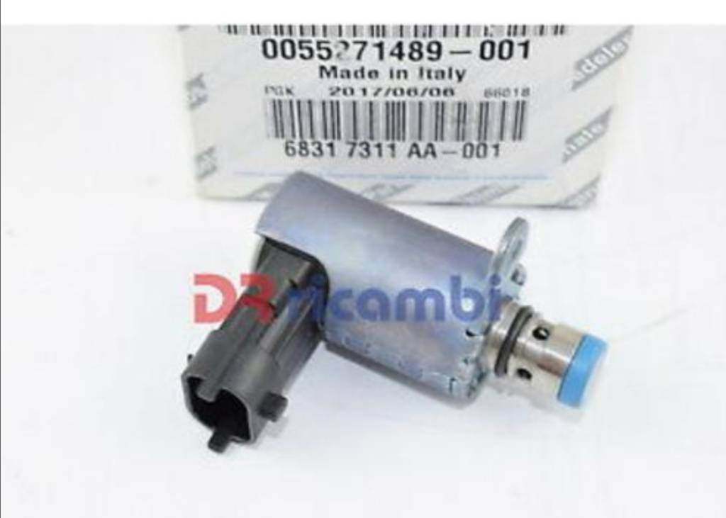

Il motorino dell'attuatore della portata variabile dell'olio in corto.....
Nei prossimi giorni il meccanico provvederà alla sostituzione (piccola nota, modalità di sostituzione e posizione infelice fatta per rubare soldi di manodopera al cliente).

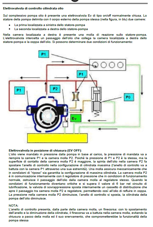

In questi casi di avaria all'attuatore viene comunque garantita la portata massima al circuito dell'olio (quindi circolando si perde qualcosa a livello di efficienza) oppure si rischia seriamente di fare danni?
Grazie per l interessamento,
Ma non crederete alle vostre orecchie, un meccanico generico mi ha riferito che prima di smontare pompa o sensore bisogna cambiare il coperchio dove è alloggiato il filtro olio
Lui dice che ne ha sistemate parecchie con questo problema,
All interno della coperchio c'è una specie di valvola di non ritorno che lui dice serva per avere il filtro olio sempre in pressione e pieno di lubrificante
Se questa specie di valvola alloggiata nel fondo del contenitore filtro si inceppa peggio si rompe causa una variazione di pressione non indifferente sull olio, se tutto questo è vero sarebbe un delitto per chi ha pagato per sostituire sti sensori o pompe.
Lunedì dovrei avere il ricambio cioè la calotta in questione, provare non mi costa nulla si parla di pochi euro, sono fiducioso nel risultato, vi terrò aggiornati.
