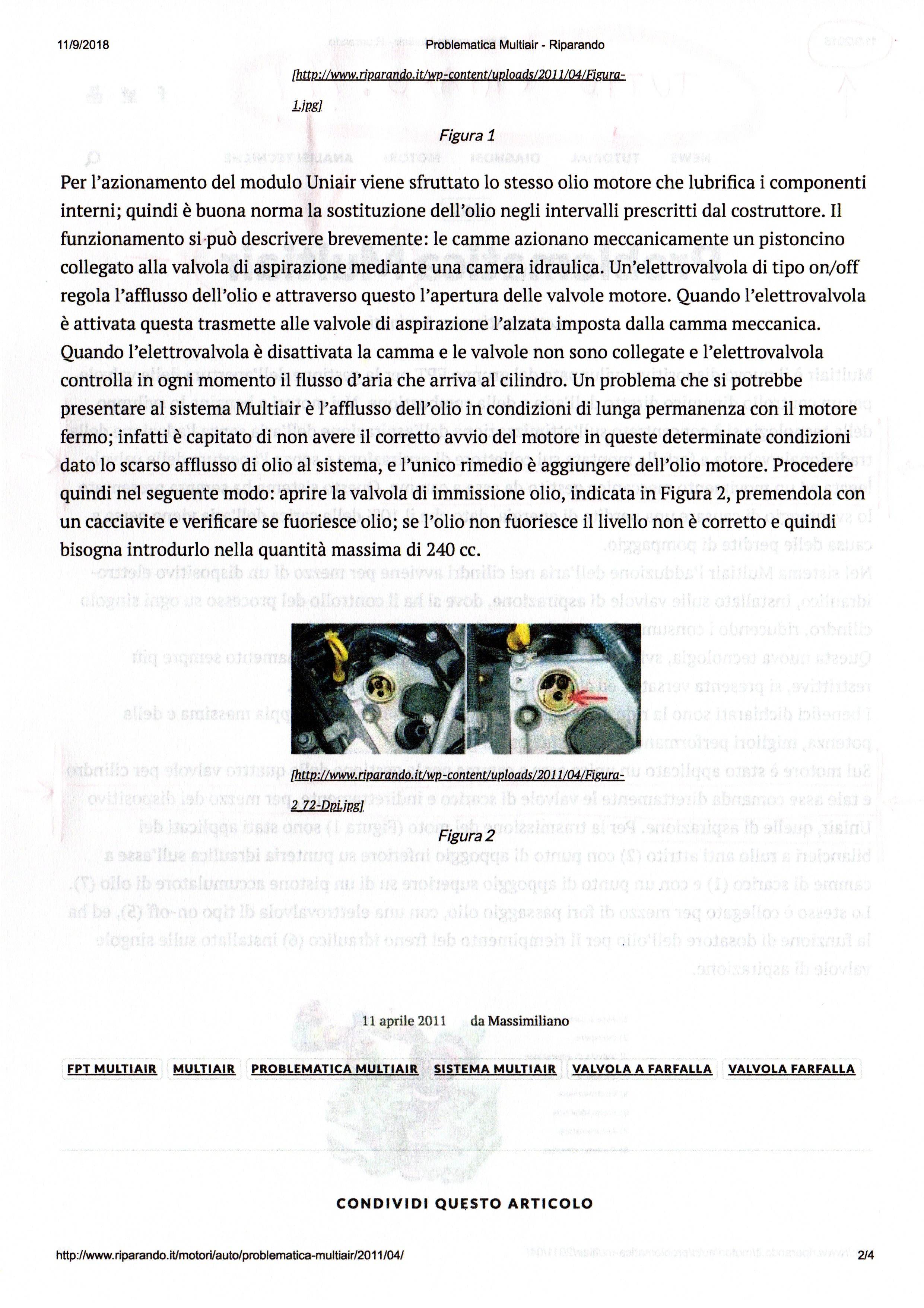

Finalmente sono riuscito a trovare il materiale per spiegare come capire se il modulo e carico, e al bisogno come caricarlo:
Sotto i due link per 4 e 2 cilindri

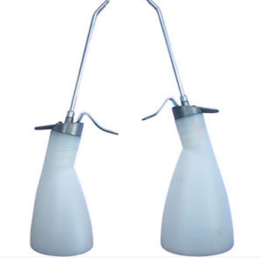

1- riempire l'attrezzo specifico (foto allegata) con olio motore
2- usare la punta dell'attrezzo specifico per fare pressione sulla sfera del modulo (sul link trovate l'ubicazione)
3- pompare olio dentro il modulo (circa un decina di pompate) un paio di pompate in più non fanno male.
Spero di essere stato esaustivo,casomai sono qui per eventuali chiarimenti.

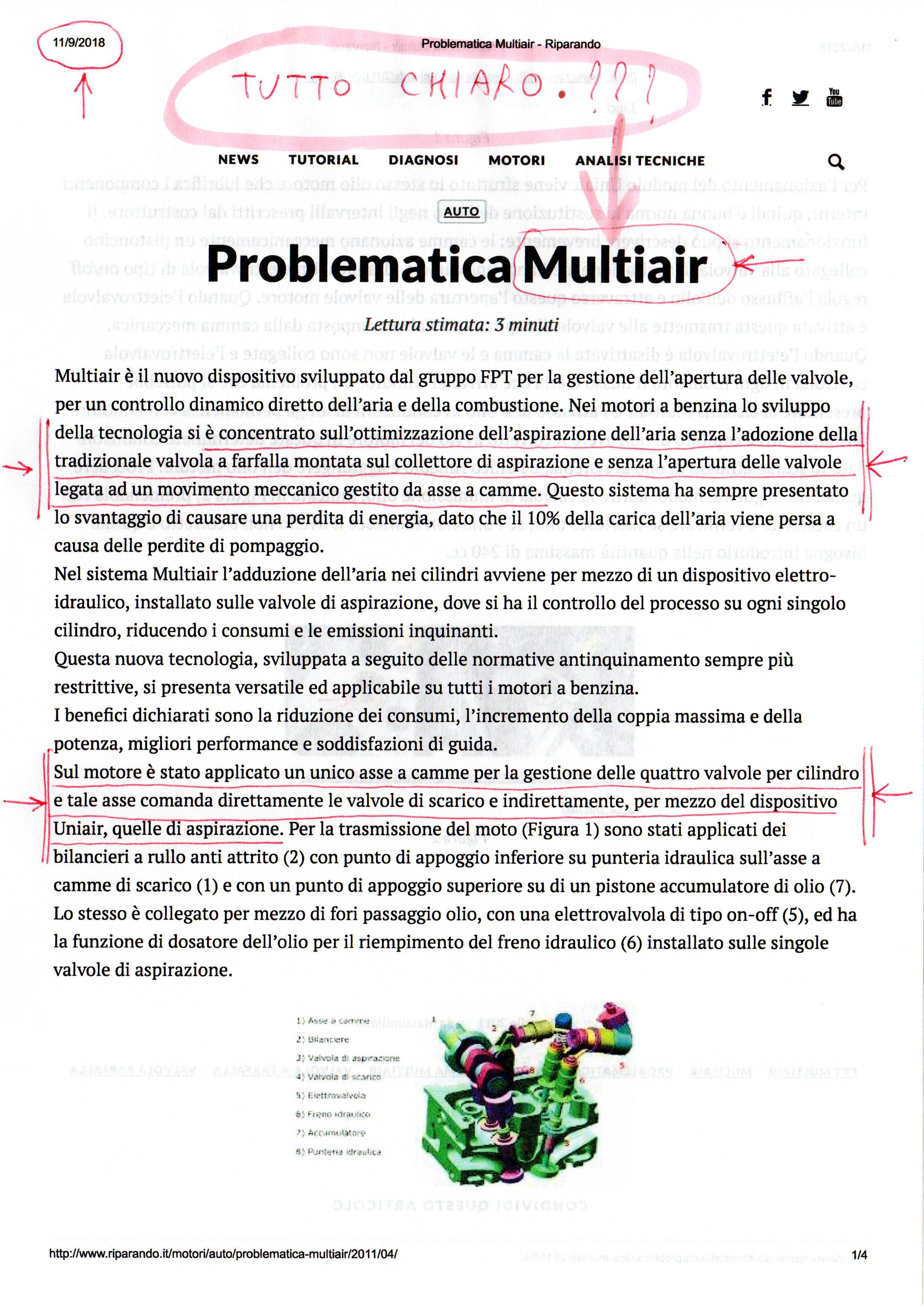

Su scherzi a parte fanno queste semplici domande :
1) La procedura di autoapprendimento del sistema Multiair esiste oppure no ????
2) Le valvole di aspirazione del motore con modulo Multiair sono azionate direttamente dall'albero a camme dello scarico oppure NO ??????
3) Il sistema di azionamento valvole di aspirazione del Multiair è di tipo elettro-idraulico oppure NO ???
O per chi preferisce a queste :
1) Il modulo Multiair può funzionare senza nessun albero a camme ??????? Si o No ???????
2) Esiste una procedura di riallineamento valvole per il Multiair ??????? Si o No ?????
3) Un attuatore Elettro-Idraulico può funzionare solo con l'Elettricità ???? Si o no ????
