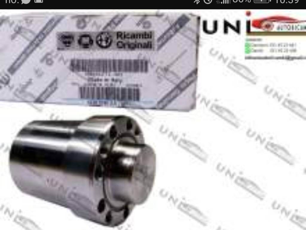

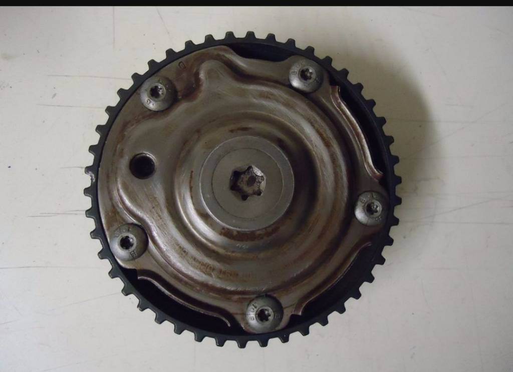

Allego foto per far vedere anche la differenza tra i due modelli.
Quello più piccolo variatore vecchio quello più grande completo di puleggia quello nuovo.
