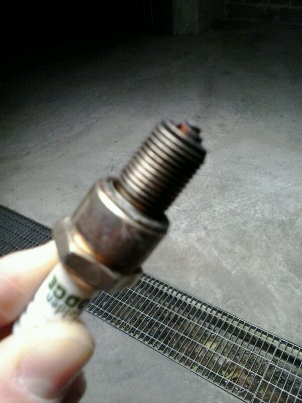

IMG-20140128-WA0001.jpg le candele sono originali non sono state sostituite… hanno 17.000km … può essere che doso male l'acceleratore e bagnandosi poi fatica a partire?
Ti consiglierei di cambiarle e metterle nuove, poi gli fai fare una bella carburazione e vedrai che andrà bene, e ti partirà al primo colpo, premendo l'acelleratore ad 1/4 di corsa, senza tirare l'aria.

Ps.: se "piede" e batteria (si vede dalle etichette quantio anni ha
quella montata e che corrente di spunto ha?) sono Ok
e l'avviamento ti sempra troppo lungo anche considerando
i limiti dei carburatori che ti elencavo sopra, magari ha ragione
Quadrifogliio a puntare le candele (mettiamoci anche un controllo
alla "fermezza" degli spinotti che facciano bene contatto,
a volte togliendoli e rimettendoli si slargano un po', ballano e lasciano
formare ossido, oppure si svita e balla il cilindretto avvitato sul finale della candela),
magari qualcuna si è degradata prima del dovuto (nella parte interna non visibile),
le avevo lasciate per ultime perchè in teoria da libretto manutenzione
(ma di solito anche in pratica) le lodge sulla 33 8v ultima serie durano 40.000km,
per dire a cambiarle "per prudenza" a 30.000km si è già un po' maniaci dell'auto,
