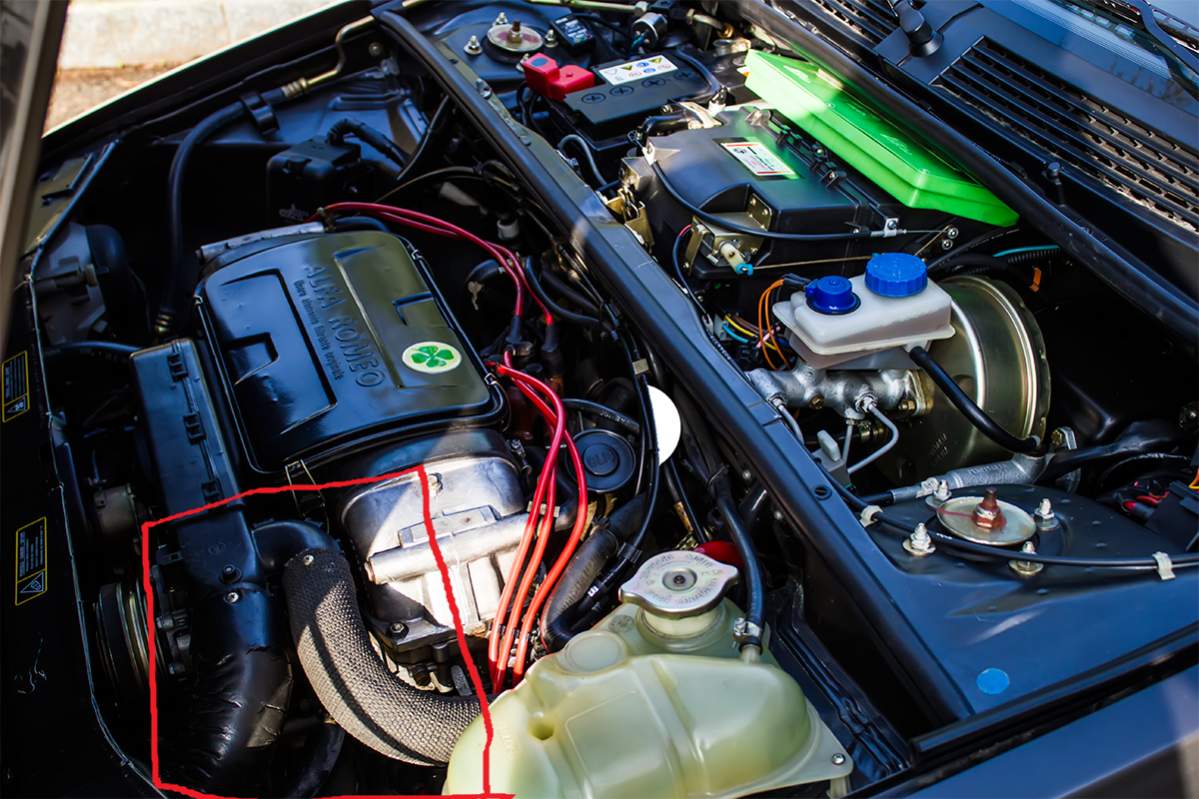

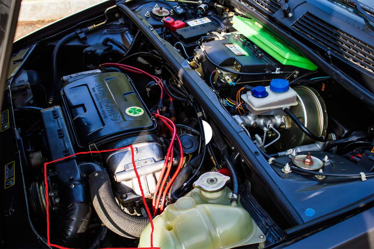

Ciao Bob , tu intendi questi tubi di aspirazione collegati ad Y? Non avendoci mai messo mano e non essendo molto pratico per me invece è meno chiaro di quanto lo sia stato per quadrifoglio :( scusatemi....
Adesso che mi ci fai pensare Bob il tubo di destra quello grigio più chiaro tipo " tessuro lavorato " finisce sui collettori di scarico e quando acquistai l'auto era staccato dai collettori e penzolava fuori la sua sede , io lo rinserì nell'aposita sede pensando si fosse sfilato.... ma forse è questo il tubo che dici tu? e magari la valvola è già stata tolta? :D

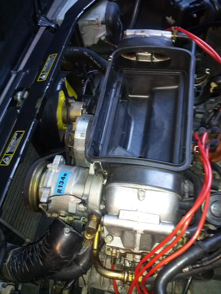

Visualizza allegato 106737
Ciao Boxer, è proprio il pezzo che hai evidenziato
(sulle auto senza condizionatore è lo stesso identico
ma montato in posizione più bassa; invece con il condizionatore
la scatola del filtro vieno modificata con un cassoncino
aggiuntivo montato in fronte alla scatola, che si vede anche
questo nella tua foto, che permette di montare la y più in alto):
- la y in plastica può essere sfilata dalla scatola del filtro
togliendo una vite che fa da fermo (vago ricordo però la vite
è accessibile togliendo tutta la scatola dal vano motore,
e nel fare questo prova a non torcere troppo il tubo grande,
quello liscio, perché con gli anni il suo rivestimento diventa fragile,
invece il tubo grigio puoi piegarlo più volte senza che si rompa),

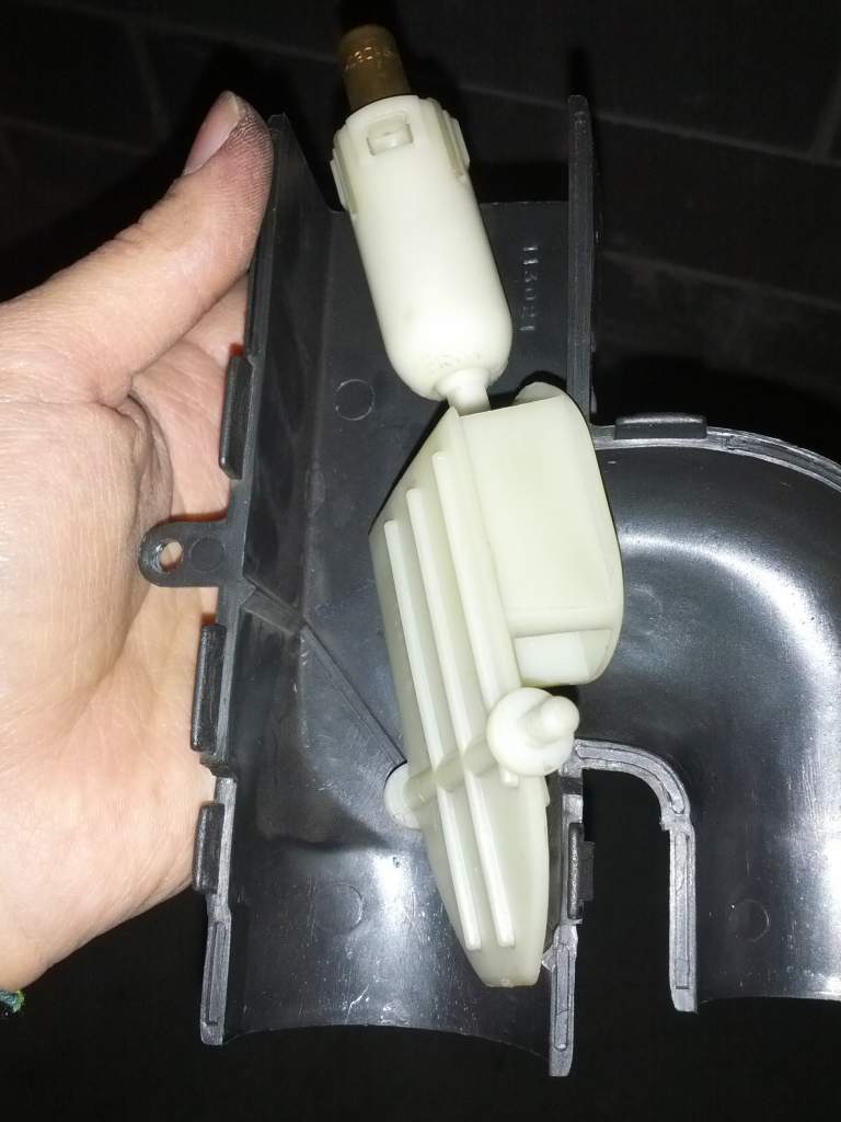

- quando hai la y sfilata la apri allargando le linguette di aggancio,
in pratica sono due semigusci di plastica, dentro c'è la "sorpresa" :grinser005:,
cioè una paratia che gira su un asse con dietro una scatolina a gas
e molla che la comanada
- quando togli la valvola e richiudi, per i più precisi rimane un foro
nel guscio della y dove prima c'era incastrato il perno della paratia,
volendo ci si mette un tappino in gomma o anche niente,
da li esce un minimo di rumore;

- togliendo anche la valvola e il suo scatolino con la molla guadagni
ancora qualcosa perchè migliora leggermente la scorrevolezza del flusso d'aria,
perchè l'altro tubo, quello che finchè è nuovo come nella tua foto appare liscio,
è un po' più largo e inoltre liberi tutta la sezione disponibile all'interno della y

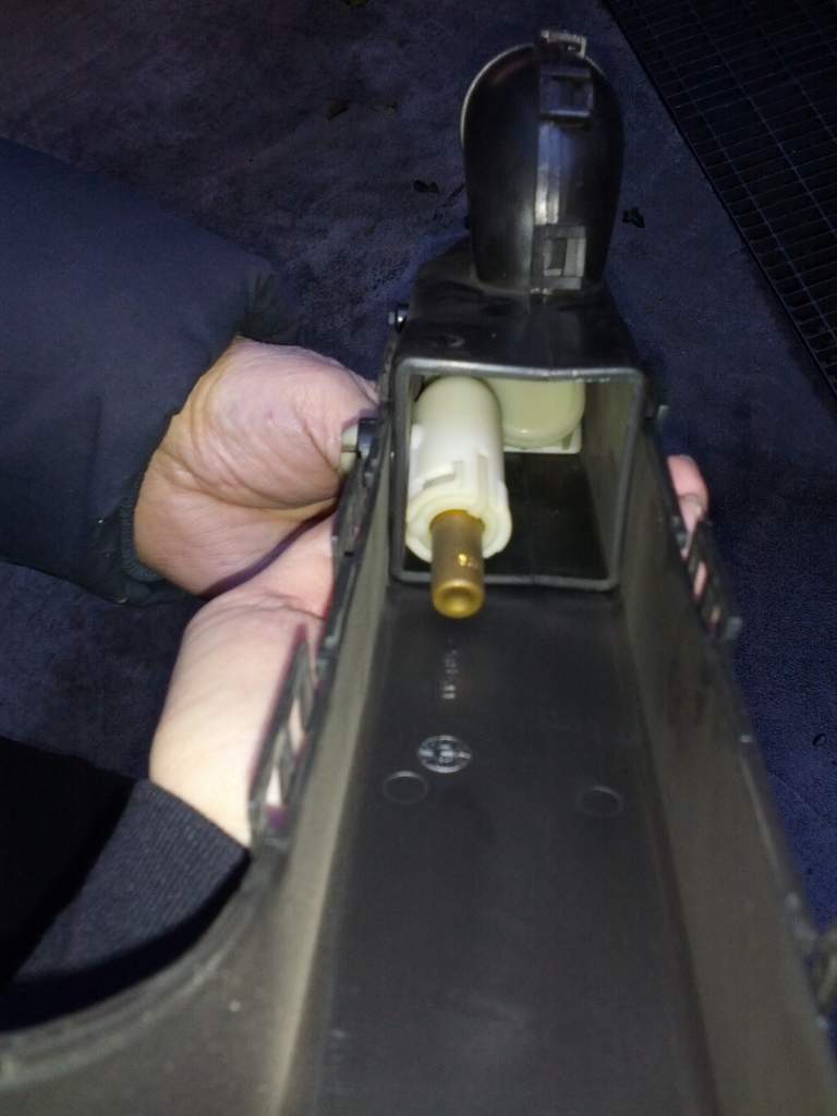

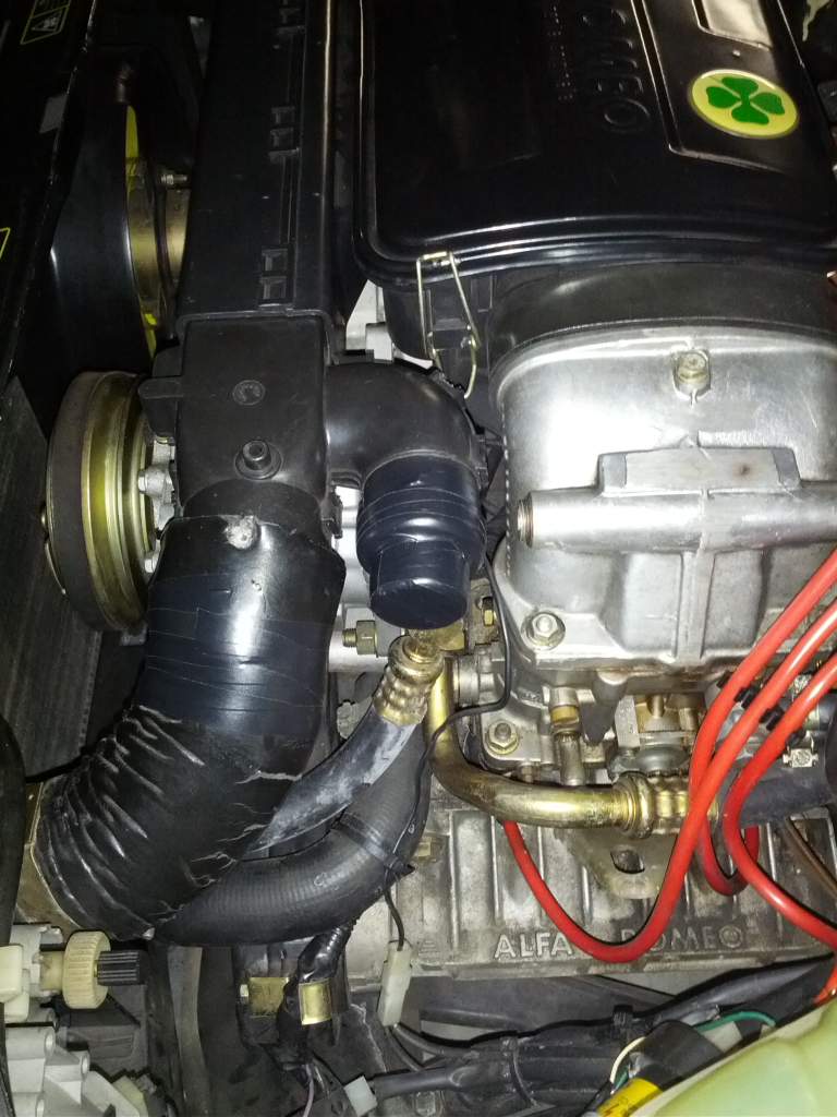

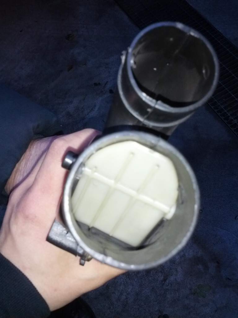

Ciao andrea , io la carburazione non l'ho mai toccata e credo sia come fosse uscita di fabbrica , ma come aveva detto una volt abob al minimo è regolare a 1000 giri al minuti e andado su di gas va su lineare.... E questo spero sia così anche ora e non sia cambiato..dico questo perché stamattina mi sono deciso di controllare la presenza o meno della valvola...Ebbene questa valvola c'era ancora e si era bloccata chiudendo copletamente l'aspirazione dell'aria fredda proveniente dal tubo più grosso quello affianco alla ventola del radiatore e quindi pescava solo aria ( fredda o calda ) da quello più piccolo che andava a cadere giu nei collettori.... dopo ben due ore e mezza ce l'abbiamo fatta insieme a mio nonno e mio fratello....il tubo più piccolo quello che andava a pescare aria calda dai collettori l'ho rimosso completamente ( ho fatto bene? ) e in cima dove era collegato l'ho lasciato l'ibero con l'intento di chiuderlo con qualche tappo..( faccio bene ? ) lasciando così solamente il tubo più grosso per far aspirare sempre e solo aria fresca...ho rimontato il tutto e messa in moto...ora la macchina ha un rombo più cupo e si sente che respira meglio...devo testare e provare che non respiri troppo e quindi invece di far meglio sia peggio perché pesca tropp'aria ( spero di no :( )...
Di seguito posto alcune foto per documentare un po' il lavro :D :
P.s: come faceva a capire da sola la valvola quando deviare i flussi d'aria che non ha ne una leva meccanica ne niente????
