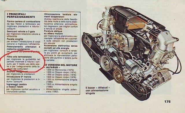

Sera ragazzi , vi allego una immagine che ho trovato che forse giustifica la presenza di quella valvola....

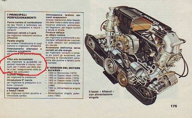

Sì perchè l'aria fredda allos tesso peso ha un volume, mentre da calda aumenta e siccome la camera di scoppio non aumenta di volume aspira meno aria, ecco la spiegazione di quella valvola con una molla precaricata che in inverno è leggera e tende ad aprire il canale delle marmitte mentre a vano caldo o estate sarà chiusa, però i primi colpi a motore caldo avrai sicuramente una bella vampata calda e forse quello che non aiuta e accenni ad ingolfarti, mentre se spalachi prende bene, se è solo questione di quel tubo che cala al colettore marmitte, potresti anche cavarlo e aspiri dal vano motore, solo che la 33 ha come un scalino dal cofano/mascherina, che far respirare il vano motore e non sarà mai bollente come era la mia 75
Potrei provare senza , avevo provato a tapparlo completamente ma non mi sembrava migliorasse , ora ce l'ho che pesca fuori dai collettori e diciamo che ho " adottato " una nuova tecnica...ossia dopo una sosta che va dalla mezzora alle 4/5 ore schiaccio il pedale dell'acceleratore a fondo corsa e lo tengo premuto per qualche secondo dopo di che mantenendo sempre premuto l'accelleratore giro la chiave e dopo qualche secondo l'auto si avvia....

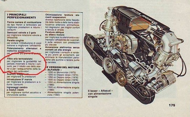

Visualizza allegato 107417
Ciao Boxer, bello questo "reperto".
..allora la valvola servirebbe a risparmiare carburante
in inverno nei 5-10 minuti di scaldamento del motore
e per poter togliere prima la leva dell'aria..
..e (forse) a tenere l'auto meglio carburata anche dopo
la fase di riscaldamento se si viaggia con temperature sono molto rigide
(immagino si senta qualche differenza se le temperature sono sottozero,
per noi in italia non è che capiti molto..cercando ho letto che se l'aria
arriva ancora molto fredda ai carburatori la benzina meno bene
e in teoria i consumi aumentano)..
..però quando la valvola invecchia e si guasta e rimane chiusa,
il danno che fa in estate e mezze stagioni si avverte,
più del miglioramento che dovrebbe dare in gennaio-febbraio..
..rimango dell'idea di levarla..a fare i precisi andrebbe modificata
per poterla azionare a mano dall'esterno (così da tenerla chiusa
quando il clima va a 0 / sottozero) ..
Ps.: ammesso che migliori i consumi in inverno, comunque
non è di aiuto all'avviamento, riduce il lume del condotto di aspirazione
e durante l'avviamento i collettori (che dovrebbero scaldare l'aria in ingresso
nel condotto piccolo selezionato dalla valvola) sono ancora freddi..
