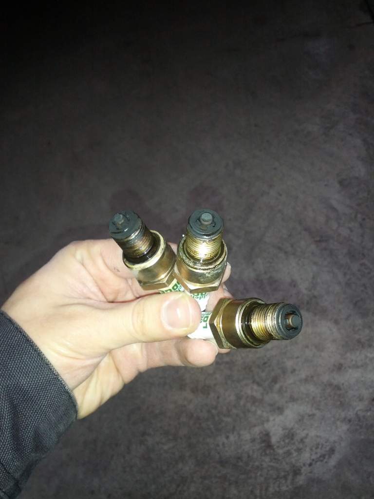

Ciao Boxer, prova pure altre candele per scupolo,
poi casomai le tieni di scorta; per il grado termico qui c'è un ripasso:
NGK - Il grado termico
ma probabilmente le candele che hai su adesso sono a posto;
è normale, specie sulla carburatori e in inverno partendo con l'aria,
che a bassi giri si imbrattino un po', come è normale che se fai un allungo
si puliscono da sole e considerando che l'auto parte bene a freddo non
possono essere molto malmesse
piuttosto ottima cosa che hai stretto i contatti dentro le pipette,
quando c'è gioco lì, oltre a indebolire un minimo la scintilla,
si vanno nel tempo ad ossidare i metalli indebolendo ancora di più la scintilla

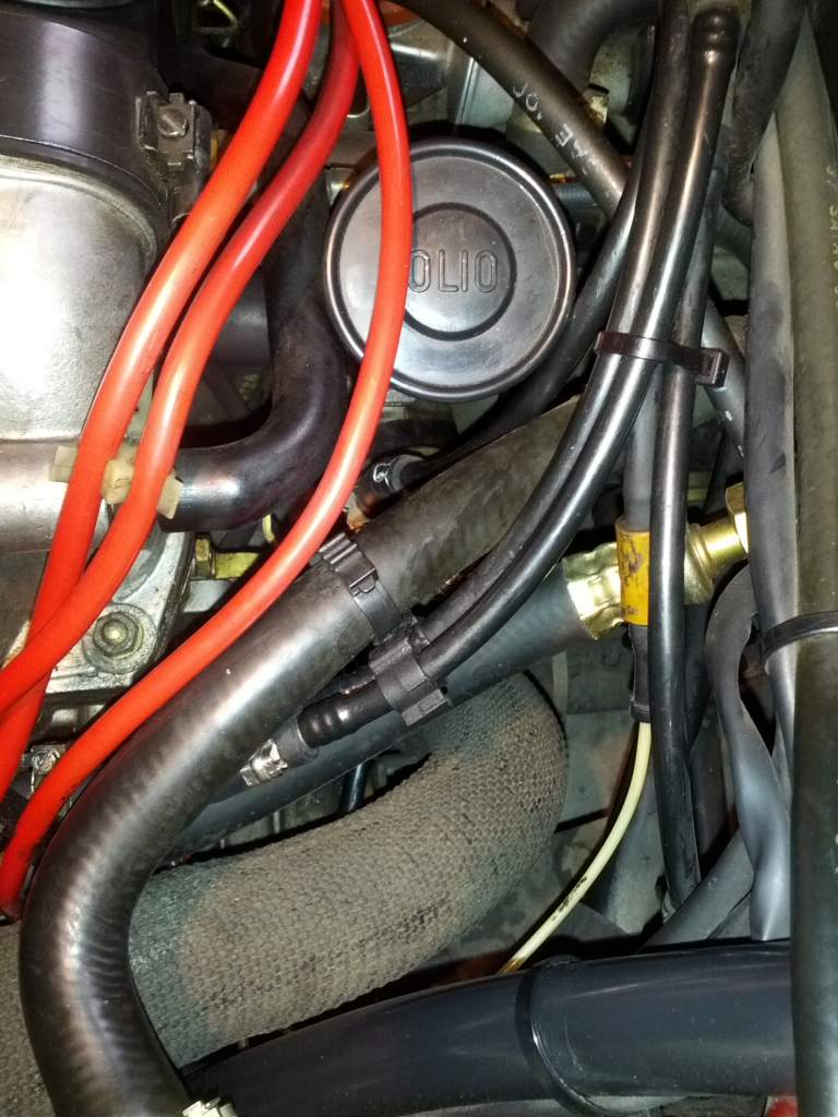

una possibile ipotesi sul fatto che nella tua 33 capiti anche in inverno potrebbe
indicare che hai qualche screpolatura/fessura/fascetta da stringere nelle tubazioni benzina,
che durante la sosta a caldo lascia abbassare la pressione nel circuito più rapidamente
del dovuto (in teoria immagino che almeno un'ora dovrebbe tenere la pressione),
prima che il motore faccia a tempo a raffreddarsi, favorendo il fenomeno dei vapori
o peggio lascia uscire benzina ed entrare aria in quantità;

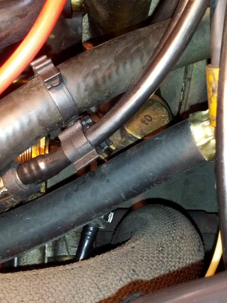

Andrebbero controllati per screpolature/perdite di benzina/fascette allentate:
1) i tubi intorno ai carburatori (compreso il tubo che riporta la benzina in eccesso al serbatoio);
vago ricordo che avevi avuto dei tubi screpolati che perdevano ma non ricordo se li avevi cambiati tutti
2) i tubi corti appena prima e appena dopo la pompa benzina, magari ne trovi uno
malconcio e bagnato di benzina e sostituendolo risolvi; in pratica la pompa benzina
meccanica la trovi in vericale mezzo metro sotto al tappo riempimento olio
(e se dell'olio cade sulle sue tubazioni e non viene sciacquato ne accorcia la vita)
3) una volta tolta la scatola del filtro aria (bisogna allentare le fascette che la bloccano ai collettori,
scalzare di lato le fasce in gomma sotto alle fascette, liberare i famosi tubi diretti verso il radiatore
dai loro fissaggi al telaio dell'auto per non forzarli troppo, e scanciare da una clip a pressione
un tubo bianco a forma di L posto sotto alla scatola e che raccoglie varie tubazioni di circolazione
dei vapori olio e benzina) controllare che non siano screpolati i vari tubi e tubicini collegati al tubo bianco a L
(volendo il filtrino all'interno del tubo può essere pulito dalle morchie di olio senza estrarlo con la benzina);

3)-bis: controlla per screpolature anche i tubi recupero vapori di grosso diametro (circa 18mm??)
collegati direttamente ai collettori aspirazione i curvi che collegano carburatori e scatola filtro
