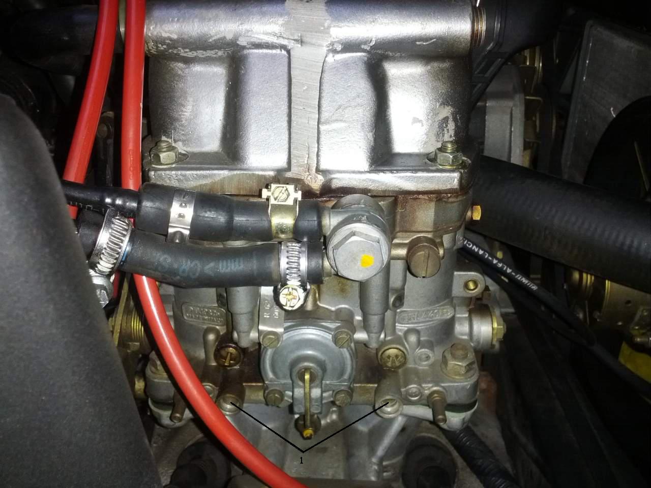

Il carburatore bicorpo ha quei 4 viti ottonate a regolare, io col calibro cercavo sempre di portarle alla stessa altezza e come riferimento usavo il foro della vite, dopo vedi anche come si comporta, accencione inclusa e controlli anche i consumi.

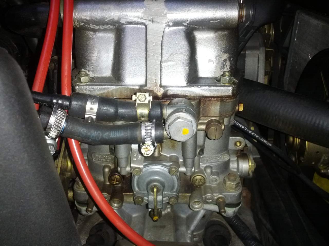

Io ho fatto questa foto :
Una delle viti di regolazione è quella grossa a taglio ottonata posta al lato dei tubicini neri? Perche di quelle ce ne sono due da un carburatore e due sull'altro .Grazie

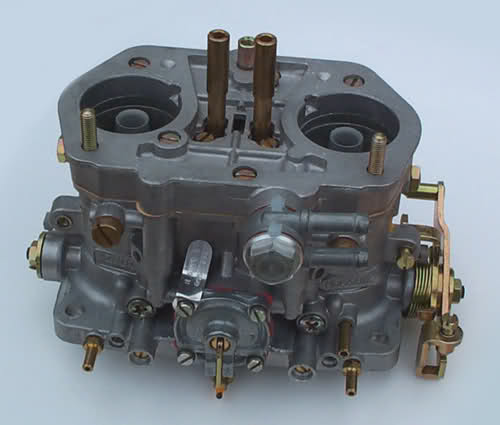

Ho trovato poi su internet una foto di un carburatore dell'alfa 33 , ora se volessi provare a ingrassare o dimagrire , non so dai valori che ho se la mia miscela è troppo grassa o troppo magra , su quali viti devo agire senza fare danni e disallineare i carburatori? ma solo agendo su aria e miscela?
Grazie ancora

(le 4 viti indicate da Andrea), anche le frazioni di giro osservando la rotazione del
manico del cacciavite, (il motore sente anche 1/2 o 1/4 di giro) e segnarle su un foglietto,
per poter eventualmente rimetterle com'erano prima, e muovere di una stessa frazione di giro tutte e 4.

- come dice Andrea, se avviti le 4 viti smagrisci, se sviti arricchisci,
