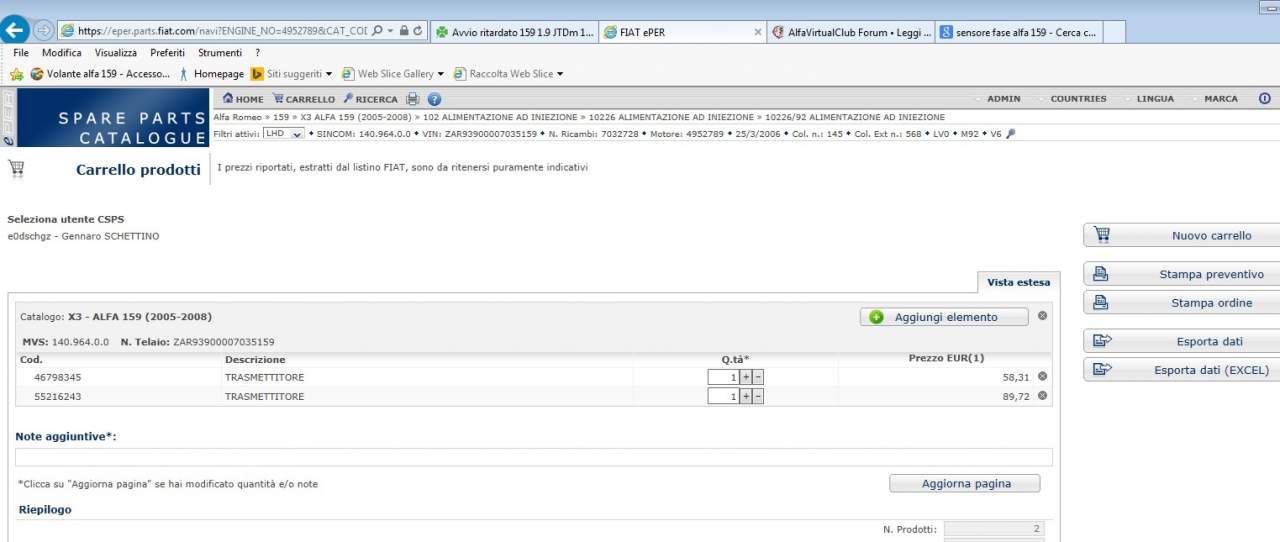

Questo non lo so, me l'ha cambiato il meccanico del rivenditore poiché era ancora in garanzia.
Dovresti chiedere a qualche meccanico di fiducia. La spesa dovrebbe essere contenuta, mi aveva detto che costava entro i 50 euro.
#30

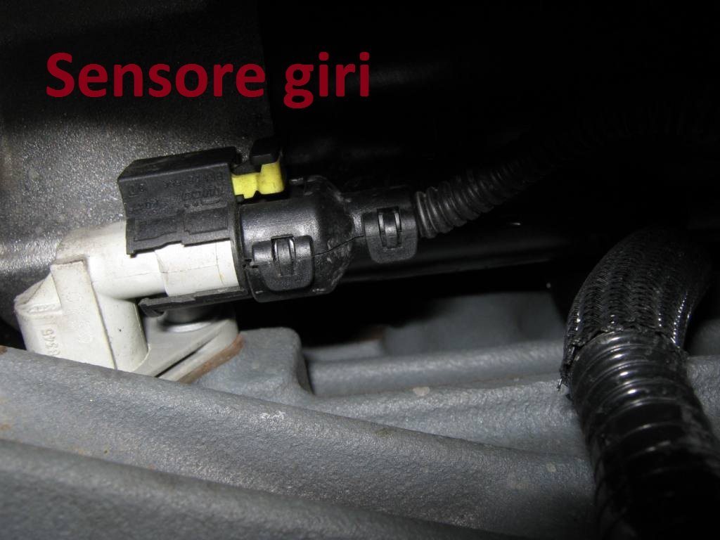

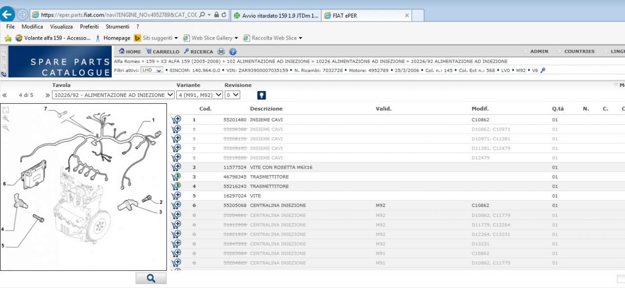

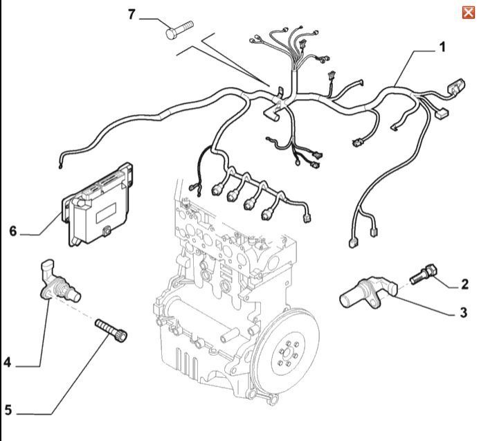

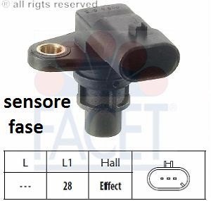

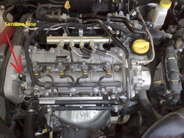

  • Il sensore di fase si trova sulla testa del motore in corrispondenza dell'asse a a camme di aspirazione.
  • Il sensore giri si trova non sul cambio ma sul basamento alle spalle del motore verso il basso, e si affacia sulla dentatura del volano.Lo individui solo a vettura sul ponte e sta tra cambio e motore.
Più facile che sia il sensore giri, soprattutto se noti anche spegnimenti del motore allo spunto sotto carico, tipicamente con clima acceso e ruote sterzate completamente (in una manovra di parcheggio sotto al sole, per capirci) quando spunti modulando la frizione come tuo solito, in quel frangente il motore si spegne. Sulla 156 era un difetto ricorrente,il sensore giri motore difettoso o vecchio non faceva avviare la vettura a freddo e nei casi più gravi, si spegneva il motore in marcia. Su 159 tale sensore è stato modificato, migliorato nell'affidabilità ma potrebbe anche essere lui a non leggere correttamente I giri volano (e quindi dell'albero motore e quindi del motore) a freddo e falsare un avviamento.
Io non l'ho cambiato, per il momento mi limito ad attendere qualche secondo in più dallo spegnimento candelette prima di avviare a freddo e non ne salto una, ho batteria maggioratya, valvole di non riotorno su circuito gasoolio ecc. ecc..Inoltre, da quando ho sostituito frizione e volano, le partenze sono quasi tutte regolari.Probabile che il volano vecchio facesse scuotere di più il motore accentaundo la criticità sulla lettura giri..F
Facci sapere se risolvi pure tu come l'uitente "Scorpion" di sopra, sostituendo il sensore giri, magari è la soluzione definitive al problema e lo faccio anch'io.
