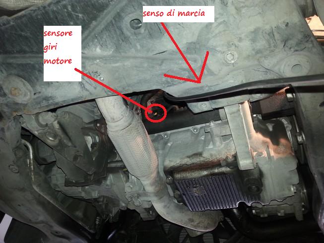

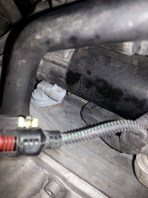

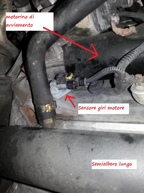

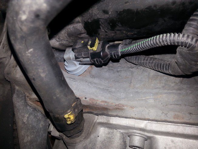

Solo per correggere un'imprecisione: il sensore giri non si affaccia sul volano ma su una ruota fonica solidale all'albero motore all'interno, quindi, del basamento.
Non è quello sopra. è quello sotto.
lo vedi solo alzando la macchina sul ponte.

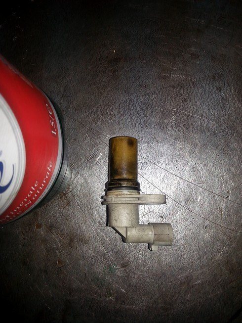

Sostituito sensore giri motore in occcasione del tagliando del 230K km.
Allego le foto della sua posizione.
Vi aggiornerò sullla situazione false partenze.
Saluti. Sensore giri.jpgSensore giri ubicazione - Copia.jpg20150613_110914.jpg20150613_110955.jpg
