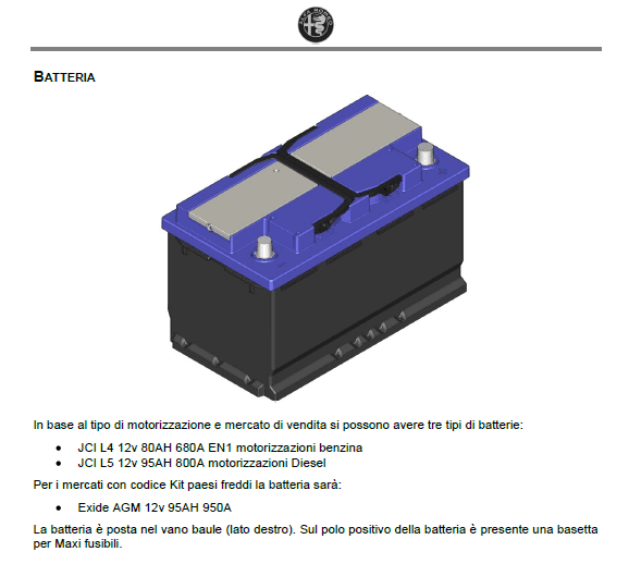

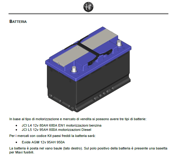

Bisognerebbe capire se c'è correlazione tra il manifestarsi del problema e la presenza o meno della batteria da 80. Allo stesso modo bisognerebbe capire se tutte le veloci escono con la batteria da 80 o se è stata montata erroneamente solo su qualche lotto di vetture.
Reactions: mefistofele
Beh certo!
Non montare la AGM è già un errore, la 80 un errore ancora peggiore.
Dal nov. 2016, quando sono state prodotte le prime 210 cv Q4, le modifiche non si contano
Per la mia (del marzo 2017)
EFB 80 Ah CCA 800 A
Non riesco a leggere i dati sulla nuova batteria (sono coperti dal sistema di monitoraggio), ma in base alle dimensioni è sempre da 80Ah
La batteria Varta EFB 80 Ah infatti è lunga cm 31,5
quella 95Ah cm 35,3
Adesso è...nuova, almeno 18 mesi li dovrebbe fare (sgrat!)
La prossima, Varta o Exide, AGM 95Ah
