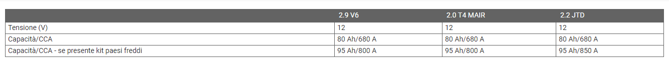

C'è qualcosa che non va nel primo screenshoot che ho postato! Lì dice che le diesel montano la 95 Ah mentre la batteria che montava la veloce di mefistofele è una 80 Ah come confermerebbe quest'altro documento qui sotto:
Visualizza allegato 176532
Diesel e benzina "normali" montano la 80 Ah, mentre le "climi freddi" la 95.
Chissà?
Niente da segnalare per l'elettronica (ormai ho percorso 7 k km dal malfunzionamento del cambio ZF AT8), però mi devono sostituire la "ventola" del climatizzatore perchè rumorosa (a tratti).
Così (in attesa del pezzo di ricambio) controllato oggi in officina,
per la 210 cv: batteria EFB 80 Ah 680A codice 50532674 listino € 188 + IVA
La mia centralina/sensore IBS ha il n. codice 50543258 ( listino € 85 + IVA) e
occorrerebbe verificare se il codice è diverso per chi monta il kit "clima freddo"
Secondo il data base AR la batteria AGM 95 Ah 850A (codice 505383 - listino € 279 + IVA ) non è "ordinabile" per la mia macchina
