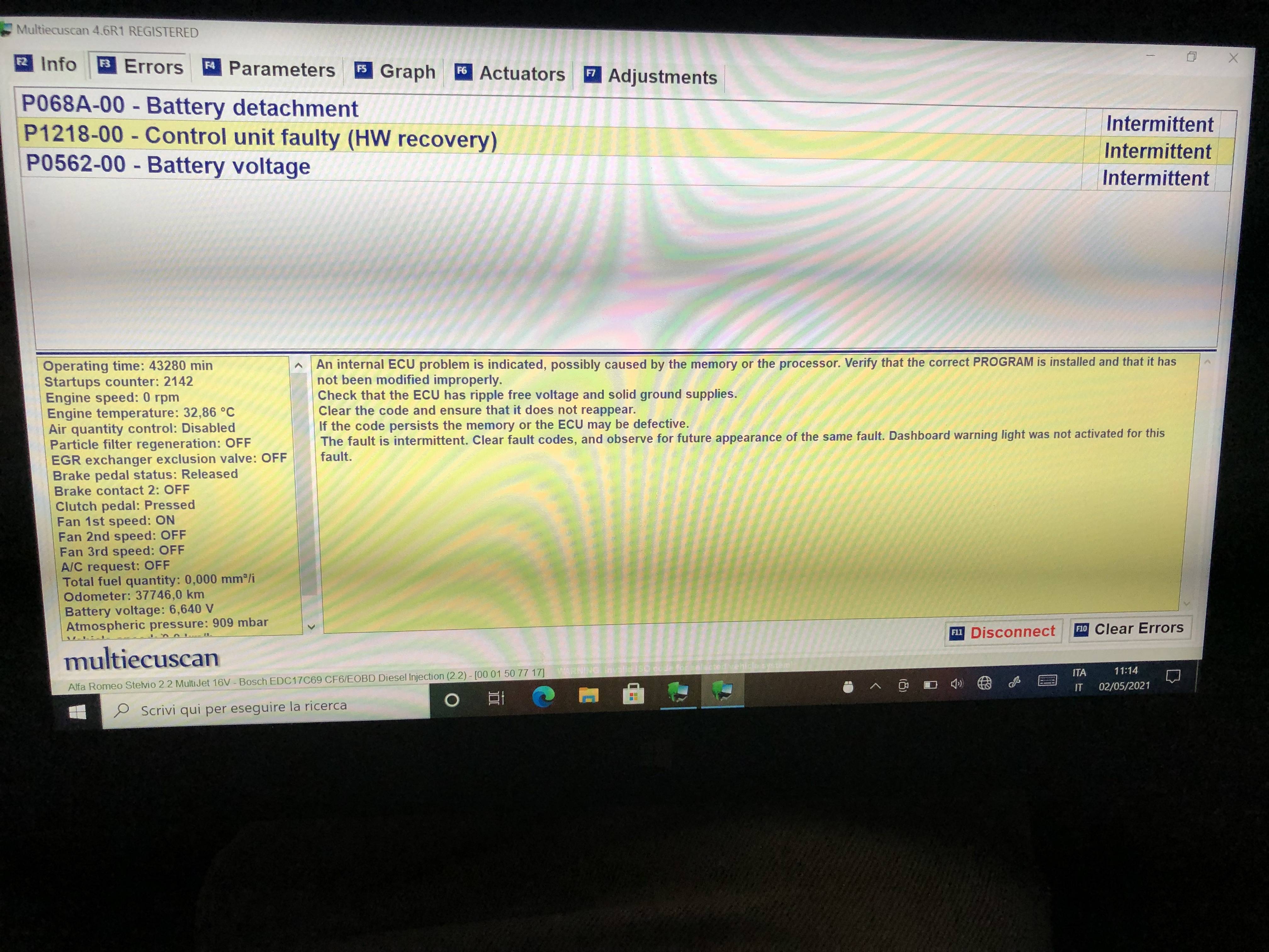

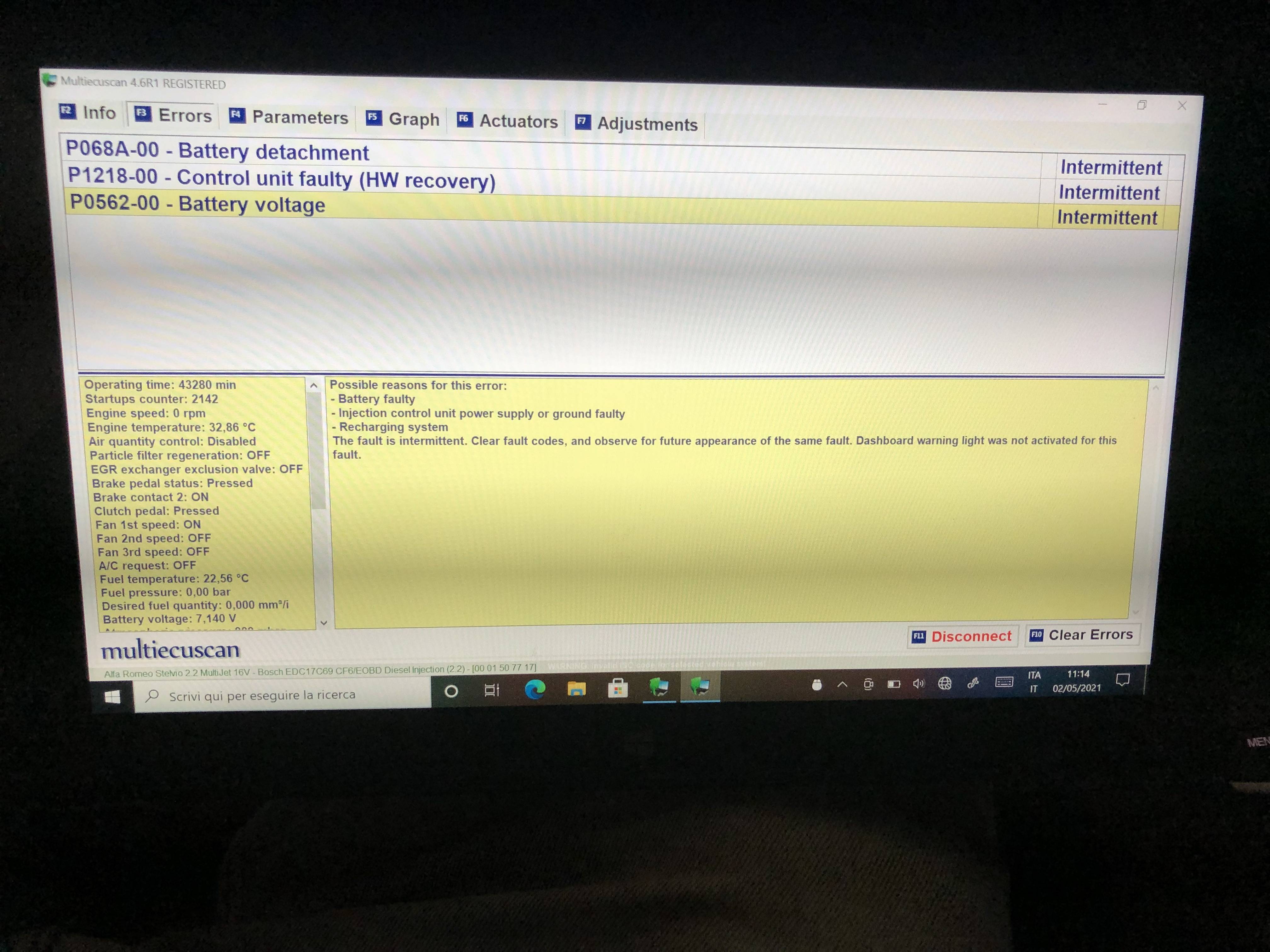

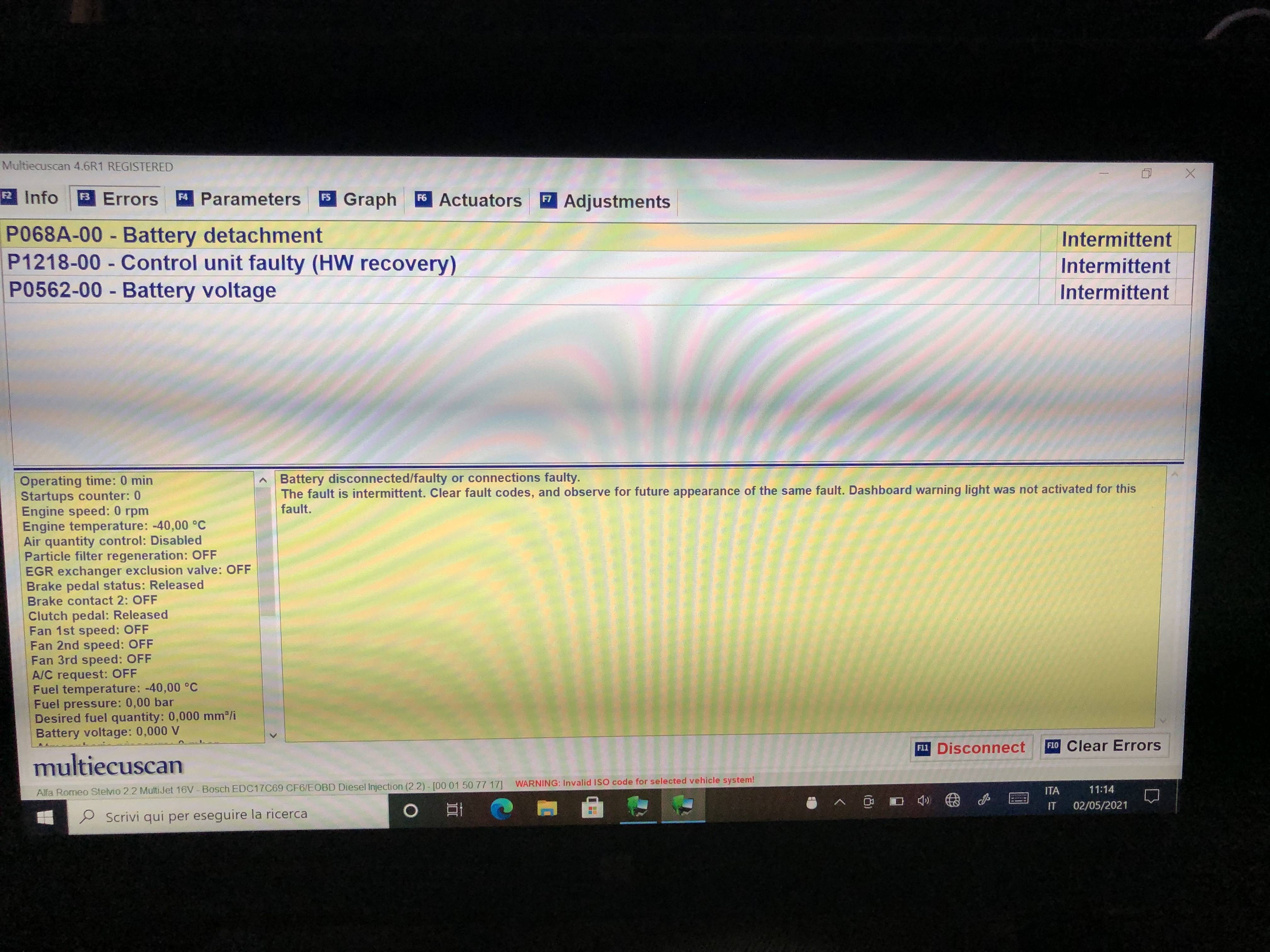

Oggi ho collegato il mio pc con multiecuscan e questi sono gli errori registrati:
P068A-00 Battery detachment
P1218-00 Control unit faulty (HW recovery)
P0562-00 Battery voltage
Cos può essere successo?
