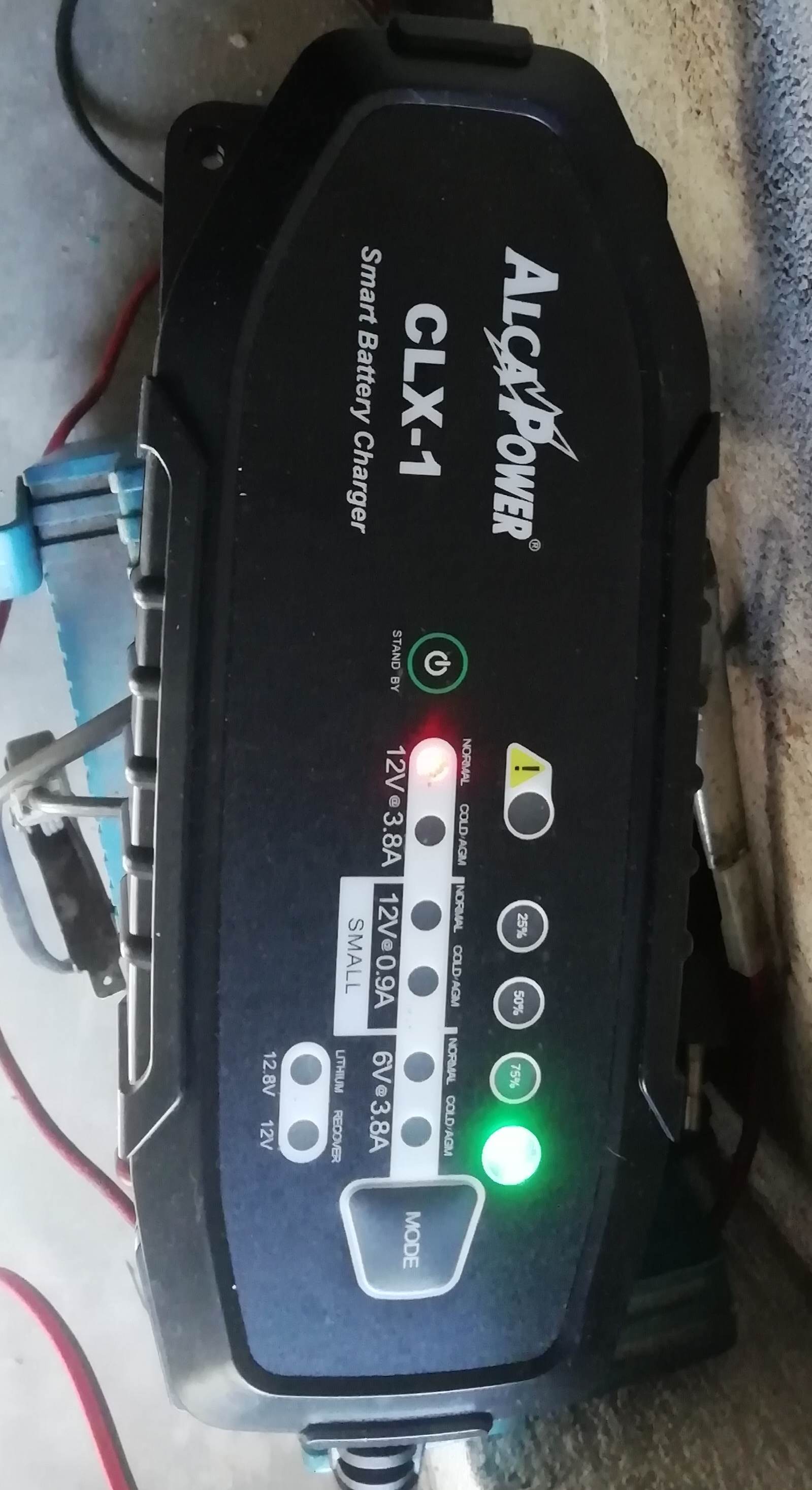

Mi sa che farò così anche io..riesci a linkare il mantenitore di carica che hai preso tu?!?inoltre che ne pensi dei desolfatori?
guarda, non posso linkare il mantenitore di carica, perchè l'ho comprato direttamente in negozio, ti scriverò il nome in questi giorni, per quanto riguarda i desolfatori, già che ci sei prendi un caricabatterie compreso di desolfatore, il mio ce l'ha ed ho speso circa 45 euro
Se ti trovi bene col tuo scrivimi pure il nome che gli do un occhiata..grazie mille cmq..
eccolo, questo mi fa da mantenitore/ricaricatore adatto sia per batterie normali che AGM
