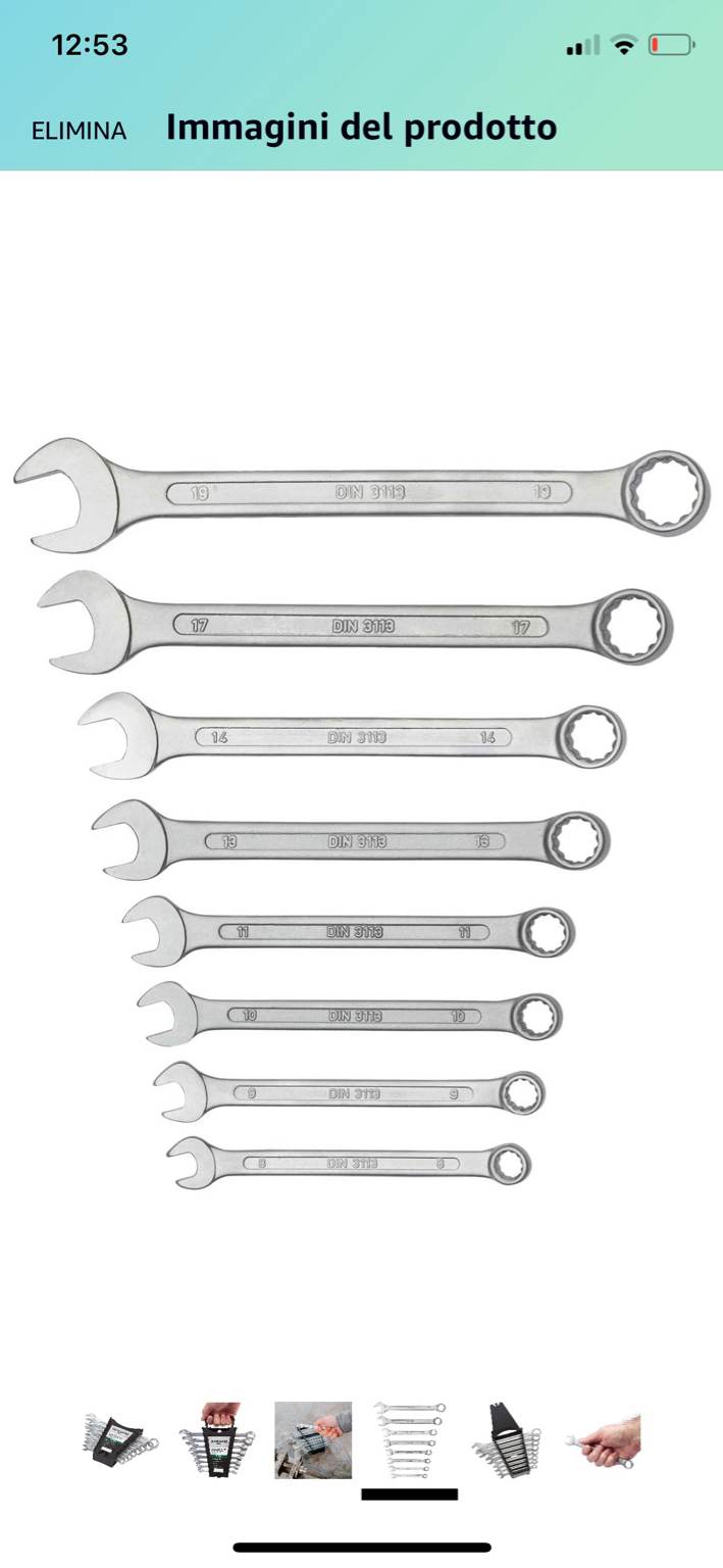

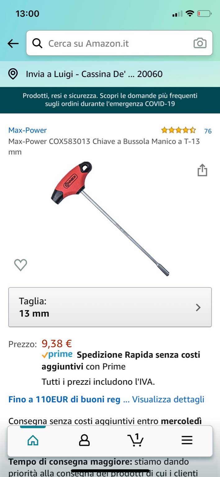

Leggo su internet che ci vuole una 13 a tubo è un inglese da 8. Come faccio a sapere con sicurezza quali acquistare? Ci sarà sul libretto?
No. Come aveva già scritto qualcuno, ti serve la 10 per i morsetti della batteria e una 13 a snodo o a "T", o a tubo, ecc, per il dado che tiene il fermo della batteria. Togli sempre prima il negativo e poi il positivo e rimonta prima il positivo e poi il negativo. E pulisci i morsetti con un po' di carta vetrata.

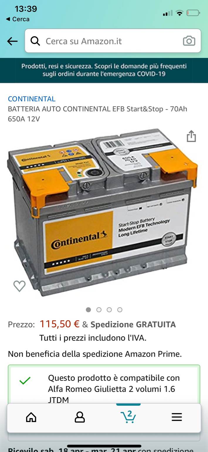

Vanno bene per la giulietta del 2012 jtdm 1.6?

In sostituzione della chiave a tubo o quella che hai raffigurato, ti consiglierei di acquistare una chiave a snodo (sempre da 13 mm) in quanto più performante ed utilizzabile per più necessità.

Ottima la chiave a snodo, però prima controlla la filettatura quanto esce oltre il dado. Se è troppo alta, ti conviene la chiave a tubo, altrimenti quella a snodo non riesce ad arrivare al dado

Quindi confermi che si può sostituire con una non S&s?zero problemi?
si, la mia funziona benissimo, ti ripeto che però viaggio con start&stop DISATTIVATO, lo ritengo un'accessorio inutile e economicamente non equiparato al consumo di combustibile, per il resto, cho comprato un caricatore / mantenitore elettronico per la batteria, e lo attacco quando so di non usare l'auto per più di 15 gg. questo, mantenitore di ultima generazione, lo lasci sempre attaccato, lui mantiene, se lo richiede carica, e si stacca da solo, poi se la batteria lo richiede, ricomincia il ciclo
