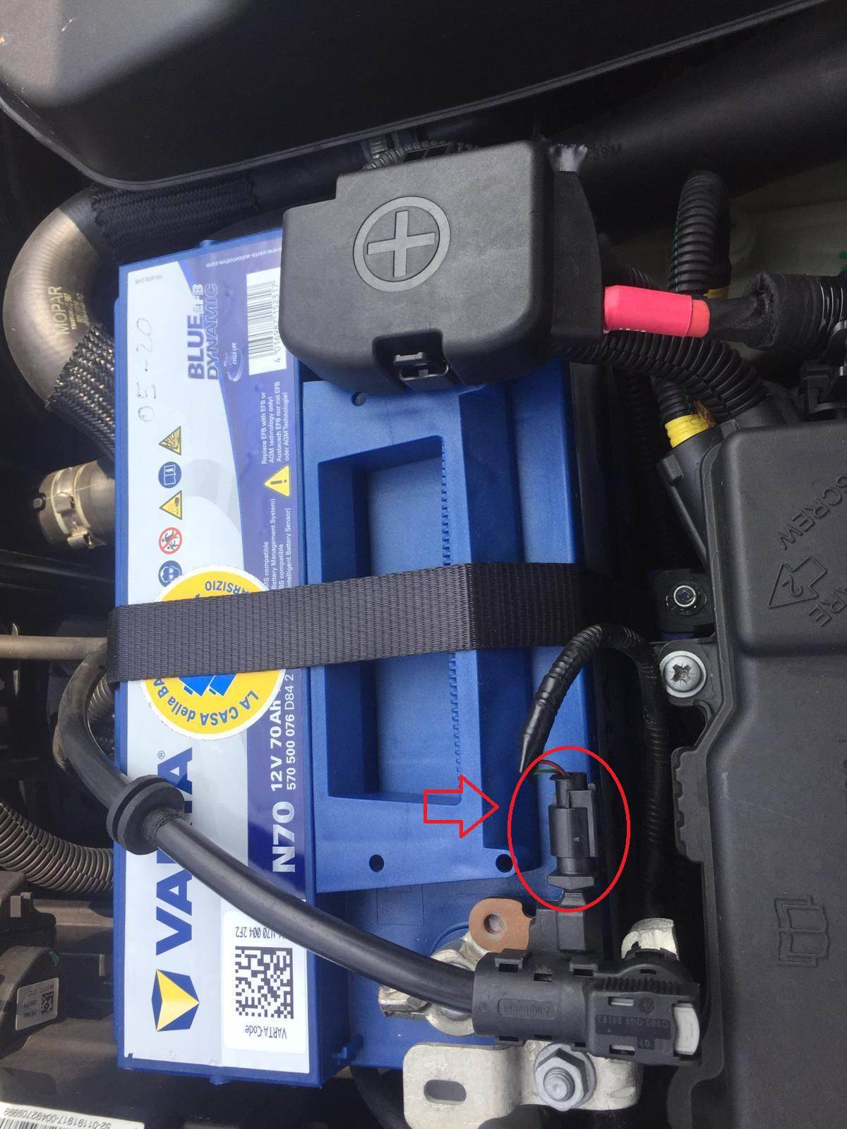

Korm, perche consigli di STACCARE il sensore IBS? , è quello che è attaccato con la spina adiacente al polo negativo? Grazie
Perché mantenendolo staccato la batteria è costantemente ricaricata al 100% e non per metà. Inoltre ti dico che le Agm soffrono il caldo del vano motore e sono batterie fatte per restare dentro al baule come Giulia ad esempio. Una EFB buona dal momento che vai a staccare l'insulso ed inutile spinotto IBS ti dura come minimo una decina d'anni.

Ok grazie, proverò a seguire il tuo consiglio. La spina da staccare dell'IBS, è quella che sta sul polo negativo della batteria, quello che ho cerchiato in rosso.?
    193.8 KB · Visualizzazioni: 87
Almeno una ventina di chilometri fatti allegri. Se poi vedi che non va allora c'è sicuramente dell'altro. Controlla lo stato di carica a motore acceso, collega un tester ai poli della batteria e vedi quanto segna in Volta

La centralina deve leggere la nuova batteria. Come ha scritto Kormrider, fai una ventina di Km allegramente, falla riposare 3/4 ore, riprova e rifunzionerà tutto.
Io ho eseguito questa procedura e tutto si è riallineato.
