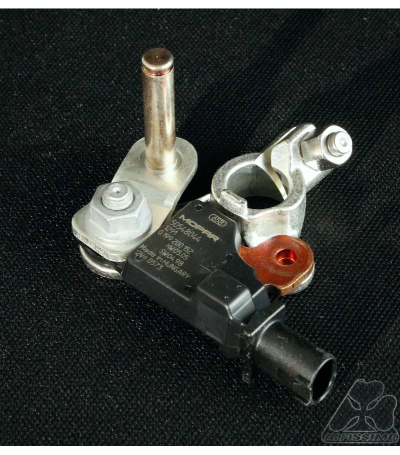

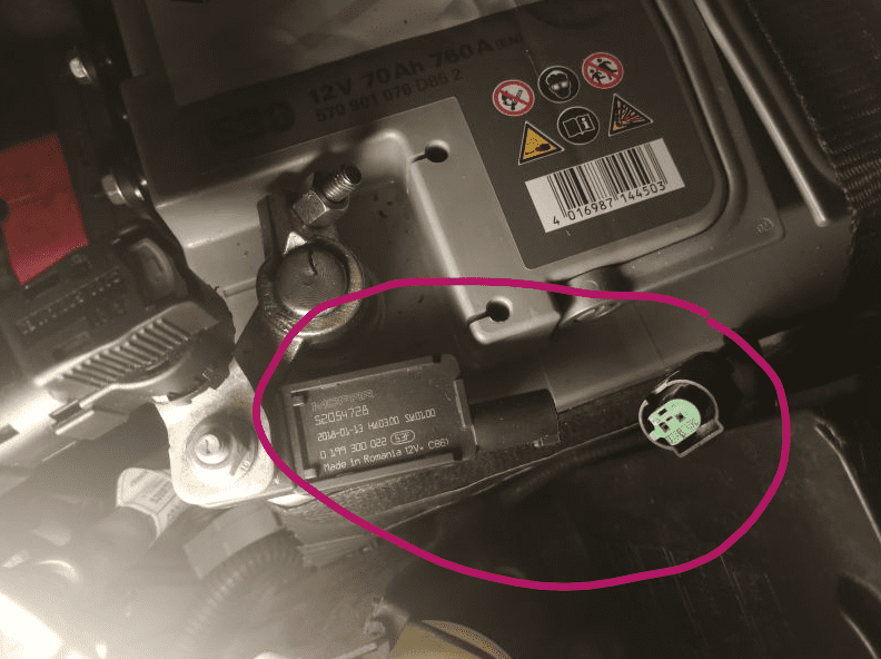

Devi staccare questo inutile coso qui:
No, lo start&stop lo disattivo appena metto in moto e impreco al primo stop quando mi dimentico di farlo
Quindi mi dici che è l'ibs che blocca la carica al 90%?
Se è normale così posso anche evitare di staccarlo, se c'è immagino che a qualcosa servirà...
E purtroppo sì. Non appena lo staccherai vedrai la batteria sempre carica.
Sai a cosa serve? A far sostituire le batterie ogni sei mesi.
Sarebbe durata 10 senza quell'inutile aggeggio.
Staccarlo produce solo vantaggi. E comunque più che del sensore della batteria mi preoccuperei della pompa dell'olio...
