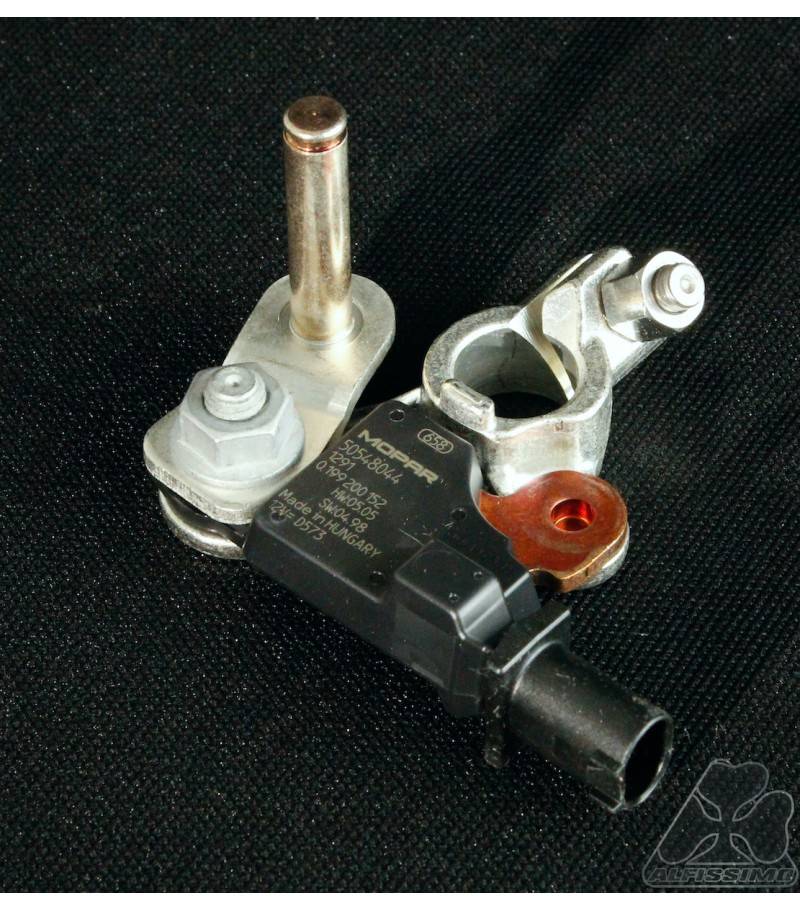

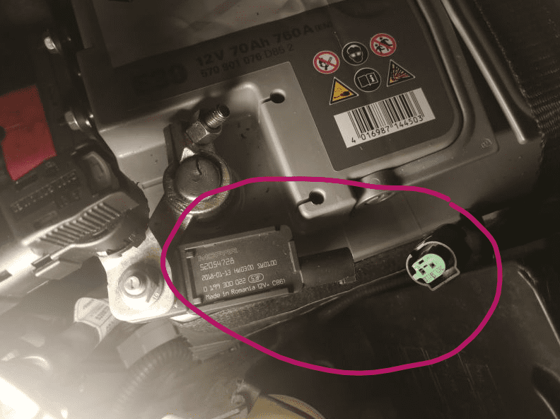

Certo, dormi preoccupato e tutte le notti svegliati e vai a vedere se la pompa è esplosa.Sarebbe durata 10 senza quell'inutile aggeggio.
Staccarlo produce solo vantaggi. E comunque più che del sensore della batteria mi preoccuperei della pompa dell'olio...
ciao, scusami potresti spiegarmi meglio l'utilità di questo coso? cosa succede se lo scolleghiamo?
ok, se lo scolleghiamo l'alternatore torna a lavorare come prima che inventassero l'IBS? chi ha già scollegato l'IBS?Serve a far consumare un pelino meno e quidi a far calare le emissioni, cio' che realmente interessa ad Alfa.
In realtà serve a gestire la carica della batteria per aiutare a mantenerla in salute a lungo.Serve a far consumare un pelino meno e quidi a far calare le emissioni, cio' che realmente interessa ad Alfa.
